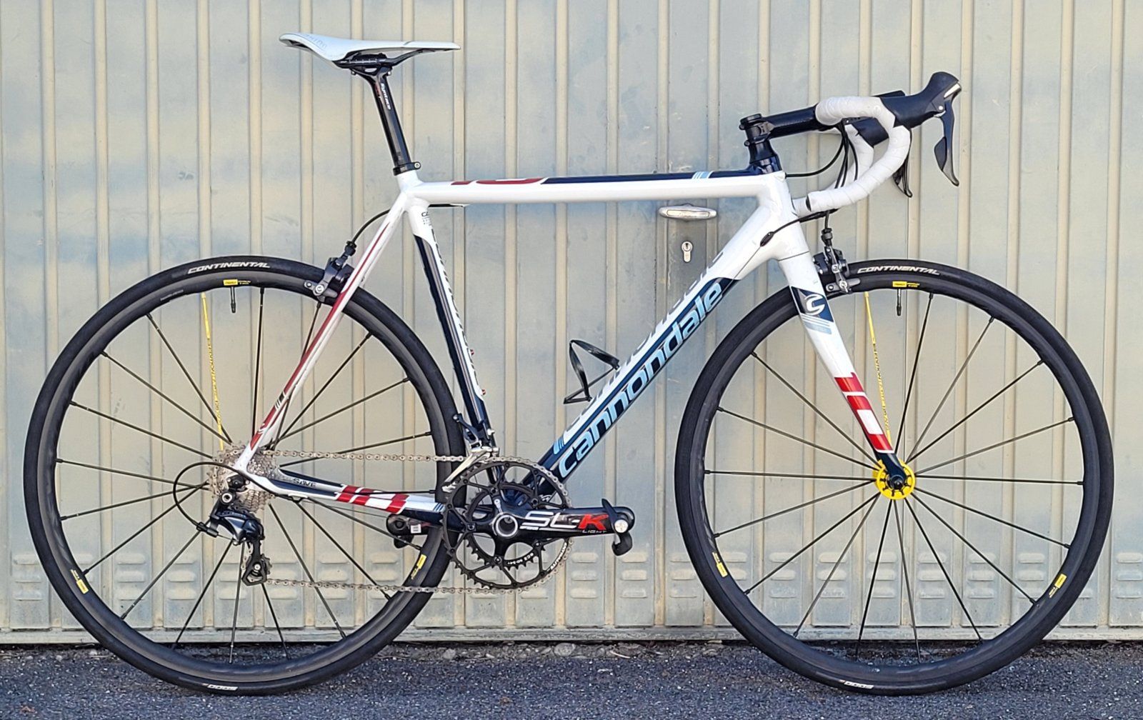

Mein "Bergrad" ist ein 10 Jahre altes Rennrad mit Felgenbremsen. Bei mir mit Exalith Felgen für Wettersicherheit. 7kg glatt mit Potential für 6,5kg. Komfort sucht man da allerdings vergeblich, zumindes😉
Für ein leichtes Bergrad würde ich nicht zwingend nur nach Carbon und neu suchen, ist aber natürlich legitim.
Auch ein älteres Synapse z.B. lässt sich leicht aufbauen. Wenn man aber auf Reifenbreiten jenseits der 28mm schielt bleibt natürlich nur Disc.
