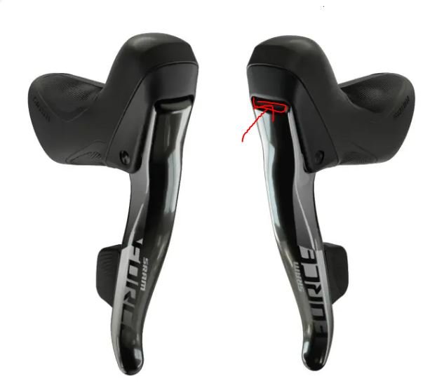

Hallo Sportsfreunde,
das Thema SRAM Force AXS ist an vielen stellen schon diskutiert worden, aber leider bin ich auf ein Problem gestoßen, dass (soweit ich es sehen konnte) noch nicht beschrieben wurde.
Beim linken STI leckt beim Bremsen DOT aus dem Freiraum der zwischen dem Hebel und dem Oberkörper entsteht (hoffe das Bild macht es deutlicher). Hat evtl jemand das gleiche Problem gehabt und es ggf. auch schon gelöst.
Beste Grüße
Jesper

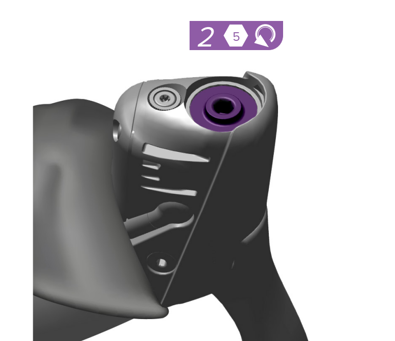

Da ist kein Leck. Schraube mit entsprechendem Drehmoment anziehen und beobachten.
Nicht mit Bestimmtheit, ist mir aber beim Entlüften auch schon passiert. War dasselbe Fehlerbild.
Und was genau wäre dann lose, die Verbindung Kabel zum Griff? Ist das die markierte verbindung auf der 2. Grafik
Nein, das in der Grafik gezeigte Bauteil ist zum Einstellrn des Kontaktpunktes. Der Torx 10 darüber ist die Entlüftungsschraube. Der Anschluss der Bremsleitung ist weiter unten. Klapp den Griffgummi zurück, wisch alles trocken und betätige den Bremsgriff. So kannst Du lokalisieren wo die Bremsflüssigkeit tatsächlich austritt und Maßnahmen ergreifen.
Erstmal alles gründlich säubern und trocknen. Dann kannst du ein Tuch um den Hood binden, am bestens eins, wo du Feuchtigkeit sofort drauf siehst. Ich habe so hellblaue Papiertücher in der Werkstatt, die werden dunkelblau, wenn sie feucht werden. Dann den Bremshebel mit einem Kabelbinder anziehen, sodass er quasi dauerbremst. Dann kannst du nach einer Weile oder z.B. über Nacht sehen, ob auch eine kleine Undichtigkeit nur beim Bremsen entsteht.
