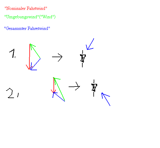

das ist alles viel einfacher zu denken:
also:
die ausgangsfrage: was ist wenn der wind von (hinten) /schräg von hinten kommt.
dazu macht der test keine aussage. es ist aber folgendes "klar" (zumindest mir erschient es so banal):
wenn man geradeaus fährt und rückenwind hat, dann verringert dieser einfach nur den "gesamt fahrtwind"(abb. 1). so sind die niedrigprofilierte laufräder immernoch im nachteil sind. das gilt auch für den schrägen wind, da man dort die ergebnisse vom von vorne kommenden wind übernehmen kann(...).wenn der wind aber so stark ist, dass man praktisch ohne eigenantrieb fahren kann(abb.2), dann sind die HPLR im vorteil, weil sie mehr vom wind aufnehmen und zum vortieb beitragen.
die "segelfläche" ist ein wichtiger punkt bei seitenwind. wegen dieser sind scheibenräder bei diesem so schnell. bei höher profilierten rädern tritt ein ähnlicher effekt auf. die NPLR bieten aber keine solche seitliche "segelfläche".
laut meinem bedenken kommt aber folgender effekt zu stande: wenn der wind von seitlich hinten stärker ist, als der nominale fahrtwind, dann tritt bei scheibenrädern ein bremsender effekt auf(den man beim segeln zum fahren gegen den wind nuzt!?)!? die NPLR dagegen haben weiterhin ein vortriebsmoment.
hast du das gemeint?

Im Prinzip stimmt es wohl! Nur kann man wahrscheinlich das Segeln und das Biken so nicht miteinander vergleichen, weil es beim Segeln auch noch etwas mit dem Widerstand des Wassers und der Rumpfform zu Tun hat!
Meine Idee war einfach die, daß HPF einfach mehr Fläche bieten, die der Wind zum Vortrieb nutzt!

:daumen:
sehr gut erklärt! bravo solche beiträge sucht man in diesem forum!
eine frage hab ich noch: Der seitenwind bleibt ja nicht immer gleich, soll heissen er kommt ja nicht immer aus derselben richtung und mit gleichem "betrag".
Kann man überhaupt verallgemeinern welche LR den besten Kompromiss darstellen? rein theorethisch müsste ja so ziemlich jedes getestete Laufrad für einen bestimmten "Seitenwind-Winkel" optimal sein.
Man könnte ja einen Testsieger für jeden bestimmten Angriffswinkel küren, um die Aerodynamikdiskussion auf die Palme zu treiben! (SCHERZ :lol::lol:)

Die Lightweight und die Xentis kommen ja insgesamt sehr gut weg!?
die LWs und xentins sind umgekehrt nicht die bessten ihrer art:
-das gerade V profil der LWs ist unter dem gesichtspunkt der stabilität/steifigkeit entstanden. deswegen sind sie schon bei leichten seitenwinden anderen gleichhohen laufrädrn mit "runderer" felge unterlegen(z.b. cosmic carbone sl). auf der bahn ,da die luft von vorne kommt wird der nachteil merklich geringer. wenn man aber das gewciht und die laufradstatik betrachtet , dann stellen die LWs einen sehr erstaunlichen, kaum schlagbaren kompromiss dar.
- die xentis sind nur auf der bahn/bei wind von vorne sehr gut. bei seitenwind können sie aber mit 808ern und h3 nicht mithalten. grund ist, das die entwickler es wohl ganz auf den anstrom von vorne abgesehen haben, und deswegen eine ganz radikale nach vorne ausgerichtete tropfenform für die speichen gewählt haben. diese erzeugt aber an der hinteren kante bei seitenwind vermehrt turbulenzen.
zum seitenwind:
da kann man wie folgt rechnen:
man geht von der durchschnittlichen wind und fahrtgeschwindigkeit aus. daraus ergibt sich ein aus wekroren ausgerechneter winkel. und bei zeitfahren kommt man dann an die 15°.
man könnte aber je nach strecke in der tat versuchen die passerenderen laufräder auszusuchen. z.b bei "windstille",oder fahrt duch den wald xentis vorne und hinten und bei fahrten über weite felder mit konsttantem strengen seitenwind zipp 999.
noch ein faktor ist, das desto schneller man fährt die luft insgesammt immer "vonvorner" kommt. so kann ein profi auch mit xentis besser zurecht kommen , als ein amateur.
