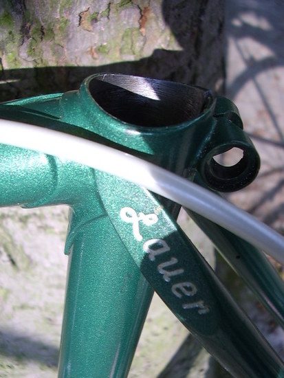

Tja, schöner Spass. Hab gerade die Stütze waagrecht abgesägt und musste dann feststellen, dass das untere Ende nicht offen ist. Wo gibt´s denn sowas? Ist wie gesagt eine normale SR Laprade (die mit den Vertiefungen).
Jetzt darf ich auch noch Boren...
Ausserdem quält mich weiterhin die Frage wie lang die Stütze insgesamt ist.
AW: Lauer Not-OP
Vollmaterial!?:eek::confused:
Gibt es so was echt?
Wie weit hat sie denn rausgeschaut?
Ich vermute eher, dass du sehr weit oben abgesägt hast, kann das sein?
Es wäre echt seltsam, wäre die Stütze aus Vollmaterial.
Oder ist unten ein Stöpsel drin, hmmm???
AW: Lauer Not-OP
Nein, sie ist nicht massiv. Ich hab etwa 1,5 bis 2 cm stehen lassen, damit man noch mit der Zange zupacken kann. Eingeschoben ist die Stütze bis zum unteren Ende der Vertiefungen. Die Wandstärke ist mit knapp 7 mm ganz ordentlich. Am unteren Ende sehe ich nun aber wieder Alu (nach ca. 6 cm). Wer weiss wie dick das massive untere Ende ist.
Ich dachte die Stütze wäre aus einem Stück und von unten ausgedreht, aber das kann ja somit nicht sein.
AW: Lauer Not-OP
Es ist vollbracht!
Am Ostermontag ist sie auferstanden... die dämlich Stütze.
War allerdings echt ´ne schwere Geburt. Die Stütze ragte recht weit in den Rahmen, ca. 13 cm und war im unteren Teil massiv. Da hat irgendein Sadist einen Aluzylinder reingebolzt. Den musste ich erst durchbohren und dann auffeilen bevor ich mit der Säge ansetzen konnte.

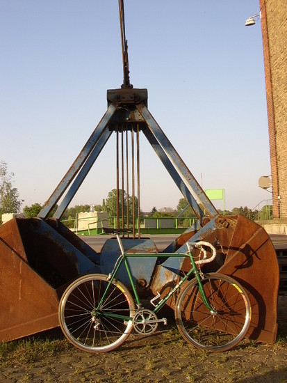

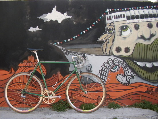

Sooo, dann wie versprochen auch noch mal ein paar Bildchen vom Patienten (der natürlich wieder wohl auf ist):
Am So hab ich mal ne größere Runde gedreht und es fährt sich echt gut.
Getauscht wurde bisher noch nichts ausser der Sattelstütze :confused:
Ist jetzt halt nur ne Kalloy... aber was Schönes in 27,0 mm und lang genug lässt sich wohl auch nicht so schnell finden. Hat jemand nen Tip?
