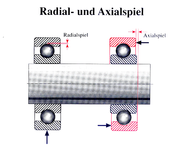

Bei dem Hinteren Lager klappt es nicht so wie es sein sollte - aber ich lese nun auch das nur die vordere Vorspannung an der Exenterklemmung um 1/8 zurück gedreht wird. Hinten nicht. - siehe Anhang. Ich weiß nicht wie die innere Konstruktion aussieht und wie die Vorspannung arbeitet. Sie dürfte ja auf die Innenschale - Innenring des Lagers drücken und die Kugel gegen den äußeren Lagerring verspannen-, vorspannen. Solange ich das mittels Daumen Zeigefinger und auf Spiel mache und prüfe mittels wackeln - gefühlt hat das hintere Lager immer noch einen Lufthauch Spiel. Da ist nix fest oder angeknallt. Die Frage welche über allem schwebt ist natürlich wie gut sind die Lagersitze gefertigt usw.... aber das geht dann einfach zu weit.

Meinte damit auf die Lageskizze hin Radial und Axial. Die Kugeln werden durch den Druck auf den Innenring des Lagers Vorgespannt somit wird das Spiel Axial wie auch Radial im Lager weniger.
