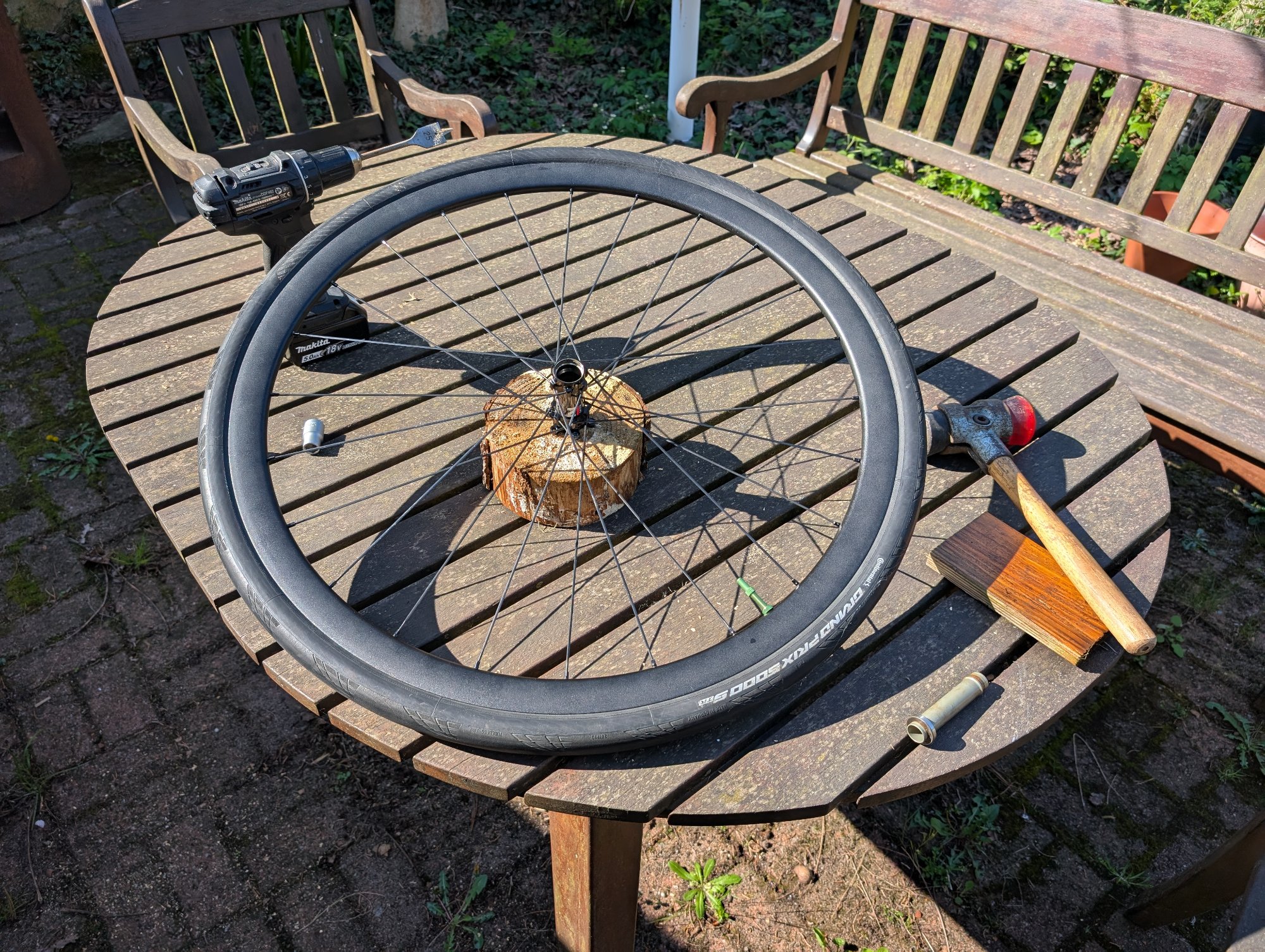

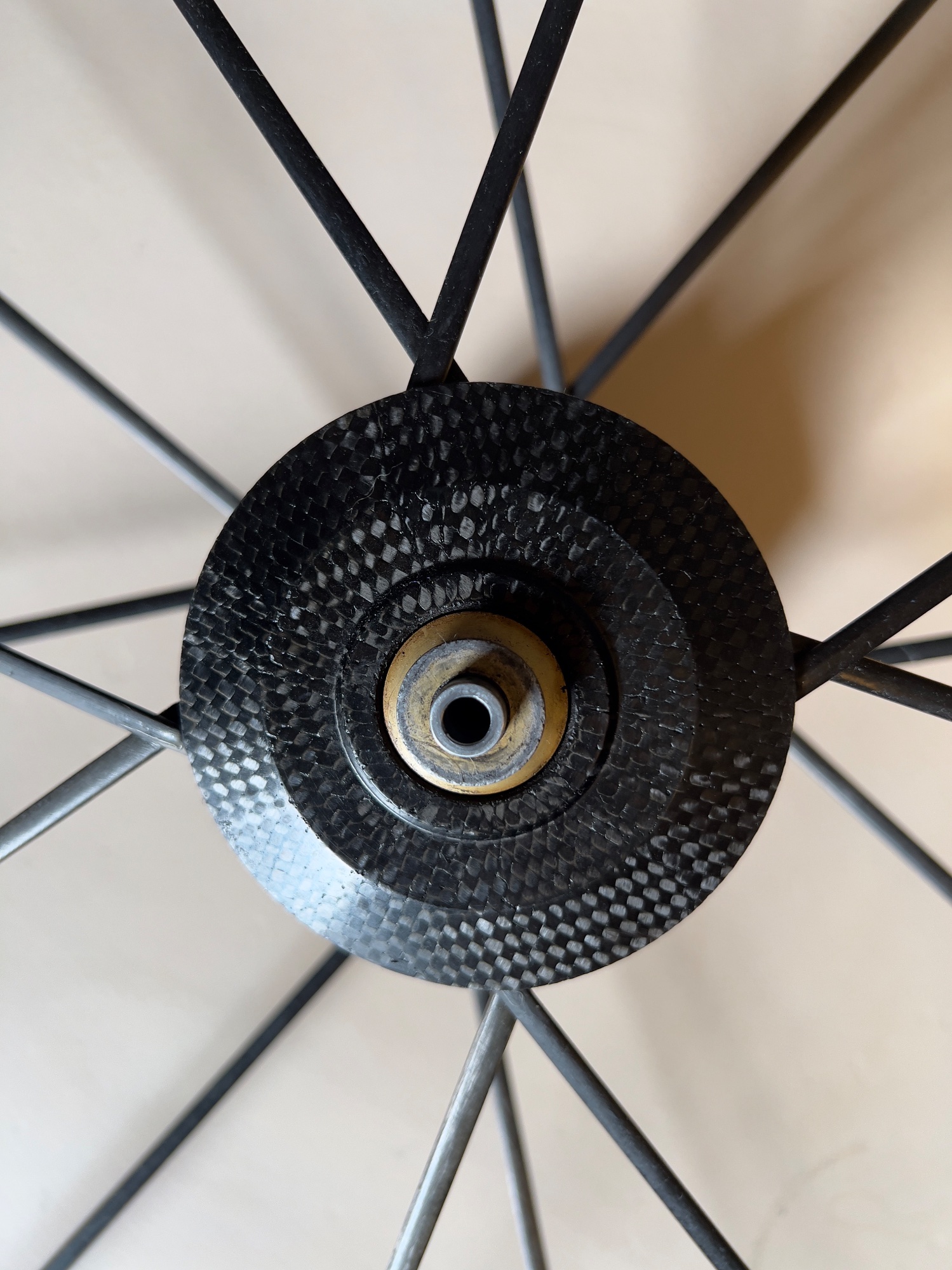

Liebes Schwarmhirn,
die Lightweights sind jetzt nicht unbedingt meine Expertise, daher mal eine etwas blöde Frage, aber: wie stelle ich das Lagerspiel bei diesem älteren Lightweight Vorderrad ein?
Muss man die Endkappen abziehen und kann man dahinter etwas einstellen?
Ich sehe keine Sechskantaufnahme in der Achse, keinen Stellring mit Madenschraube, nur diese Endkappen. Muss ich die im Schraubstock zerkratzen, oder wie bekomme ich die unvermackt runter?
Die Lager laufen sauber, aber das Vorderrad hat deutliches Spiel. Allerdings ist der mitgelieferte Leichtbau-Schnellspanner nicht gerade der kräftigste. Einfach mit robusterm Campa/Shimano-Schnellspanner klemmen und so das Spiel eliminieren, oder gibt's da was einzustellen?
Modell ist ein Standard III oder ein Meilenstein, schätze ich. Nach 2013, weil schon 11-fach Shimano Freilauf. Oder der ist nachgerüstet worden. Genauer kann ich's nicht sagen, weil ein "MOST LIGHTWEIGHT"-Branding auf den Laufrädern ist, also für Pinarello produziert und ohne Lightweight Modellbezeichnung. Bei Lightweight finde ich zwar eine Bedienungsanleitung (https://cdn.sanity.io/files/bxwc52hl/production/4bd38bcaa897e490a8cfaa29970acfe653d41047.pdf), hier wird aber nur gezeigt, wie man den Freilaufkörper entfernt, der offensichtlich nur gesteckt ist.
