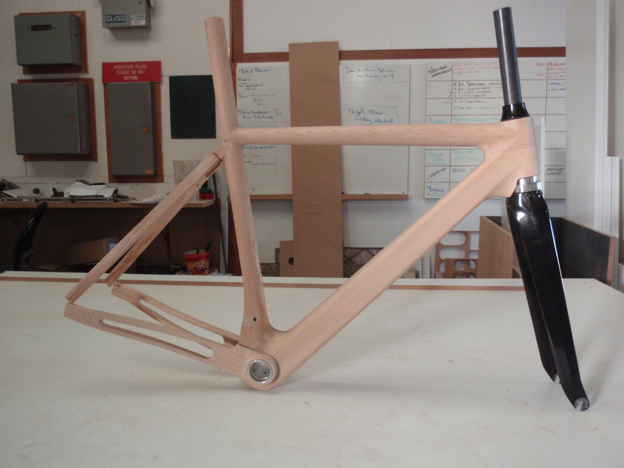

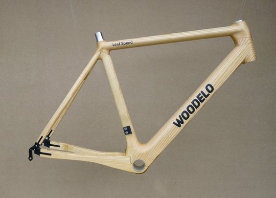

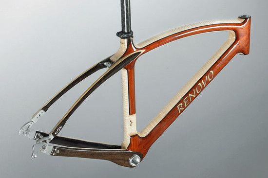

Grüßt euch,
schon länger gibt es ja Fahr/ Rennräder aus Holz, für nicht gerade ein kleines Geld, käuflich zu erwerben.
Als Schreinermeister ist es für mich auch kein Problem den Rahmen eines Rennrades aus Holz zu fertigen.
Ich habe von meinem Principia 700 noch die alte Gruppe, eine Athena 8fach, und die dazu gehörigen Mavic-Laufräder zuhause stehen.
Woran das ganze jedoch scheitert sind die Teile zwischen der vorhandenen Gruppe und dem Holzrahmen.
Weswegen ich hier schreibe.
Wißt ihr wo ich eine Tretlagerbuchse, eine Buchse für die Steuerlagerung und am Holzrahmen zu montierende Ausfallenden mit dem passenden Schaltauge beziehen kann?
Gibt es da Händler?
Ich denke mir, die Firmen die Holzrennräder herstellen (RENOVO, Cio, Geros, WOODELO), müssen die Anbauteile ja auch irgendwo beziehen.
Für Tips, Links und Anregungen wäre ich euch sehr dankbar.
mfg Markus Gärtner
([email protected])
