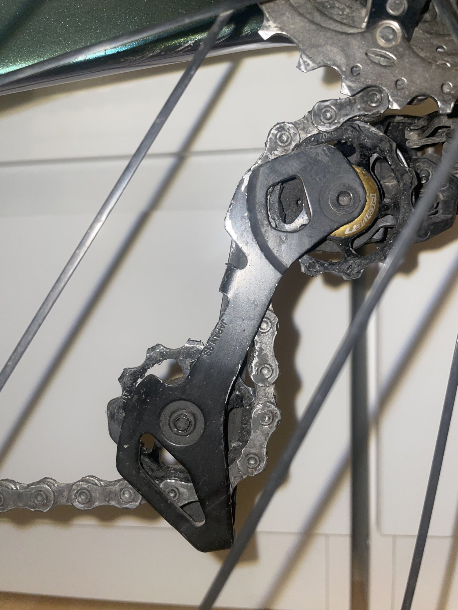

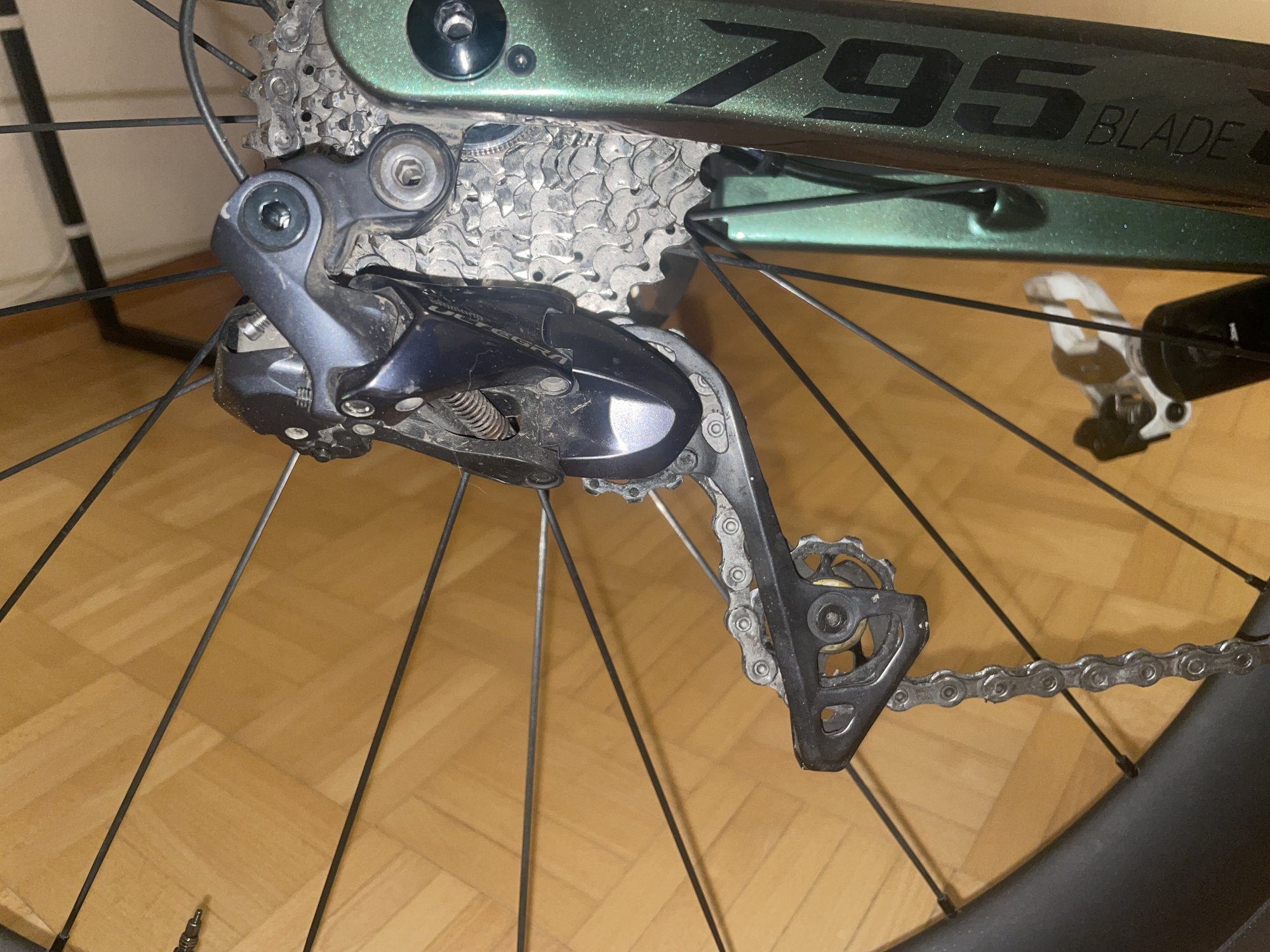

finde ich irgendwo ein Hinweis wo das steht? Auf dem Schaltwerk steht bloss Japan SS…
Optisch sollte ein Unterschied erkennbar sein.
Ja ein 8050ss man könnte das aber auch ganz einfach über Etube Auslesen dann weis man genau was es ist. Mache bau da einen anderen Käfig ran aber die FW das Schaltwerk bleibt die selbe.
Welches Schaltwerk? Es gibt zB einen Unterschied zwischen 6800SS und R8000SS
Probieren geht über studieren oder es gar nicht erst versuchen? ;/
@norman68 also wenn ich einen langen Käfig kaufe, muss ich nix ändern an der FW?
Das RD-6800-SS geht offiziell bis 28t, das RD-R8000(8050)-SS bis 30t. 2 Zähne mehr gehen erfahrungsgemäß fast immer.
