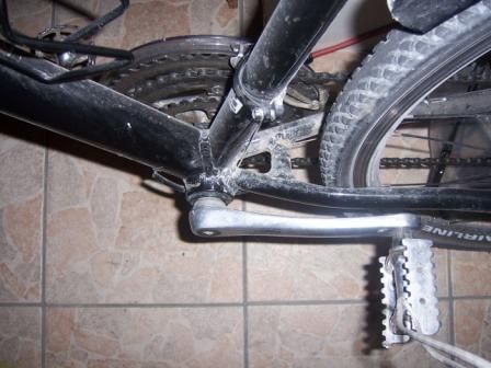

Ich will an meinem Crossrad die Kurbel Tauschen war ab werk eine Sora Dran
will ich gegen eine gebrauchte 105er Tauschen.
würde dieses modell Passen
Die neue Kurbel
die alte Kurbel (ja das Fahrrad ist Dreckig)
AW: Kurbeltausch
Sollte auf den Lagern draufstehen. BC1.37 für BSA
Beim eingebauten kannst du Alternativ die Breite das Rahmen beim Lager messen. Falls 68mm ist es auch BSA.
EDIT: Bei der 105 Kurbel kannst du BSA auch erkennen, wenn ein Gewinde ein rechtsgängig ist, das andere linksgängig.
