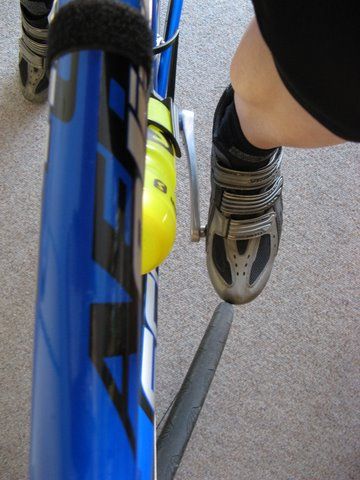

Bei jedem neuen Thread muss ich wieder nachsehen, ob es bei meinem RR auch so ist, denn beim Fahren ist es mir noch nie aufgefallen. Damit ich in Zukunft nicht jedes Mal wieder in Panik (:rolleyes:) zum Rad laufen muss, habe ich ein Foto gemacht (Rahmenhöhe 56cm, Schuhgrösse 45 und 170mm Kurbel):
Ich meine, so einen grossen Lenkereinschlag braucht es nicht einmal bei einer aufspringenden Autotür. Oder dann ist es schon zu spät. ;)
