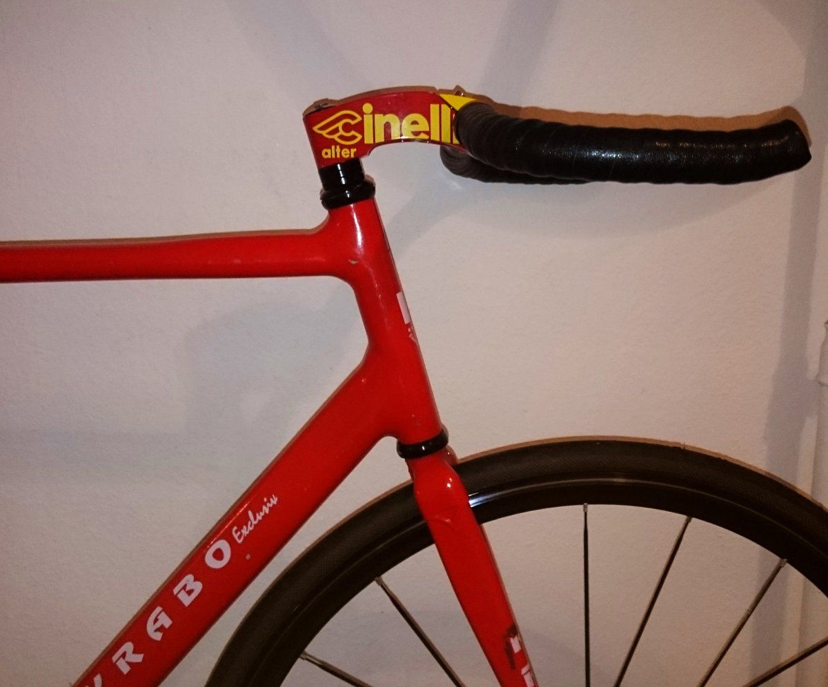

Jap, ist ein Nitto RB-010. Durch die geschwungene Form vom Vorbau und dem leichten Drop vom Lenker sieht die Kombo wie ne kleine Welle aus. :D
Mal ne Gesamtansicht mit dem Alter-Vorbau und neuer glänzend schwarzer Sattelstütze:
Gabel werd ich noch kürzen lassen, damit noch zwei Spacer weg können.
Hab mal das VR von meinem Stadtrad drin, da mir niedrige Felgen in wuchtigeren Rahmen immer besser gefallen. Über kurz oder lang werde ich mir da vielleicht mal was einspeichen lassen.
