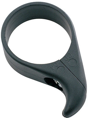

Falls du Bedenken wegen dem Abfallen der Kette nach innen haben solltest, so kommt auch die Montage eines Dog Fang in Betracht (sofern dieser bei dir ans Sitzrohr passt):
https://www.bike-components.de/de/DEDA/Dog-Fang-Kettenfaenger-p10098/
@paye ich hab so langsam den Eindruck 1 Woche bei dir über die Schulter geschaut, ersetzt eine Fahrradmechaniker-Ausbildung ;) cool, kannte ich auch noch nicht. Danke!
