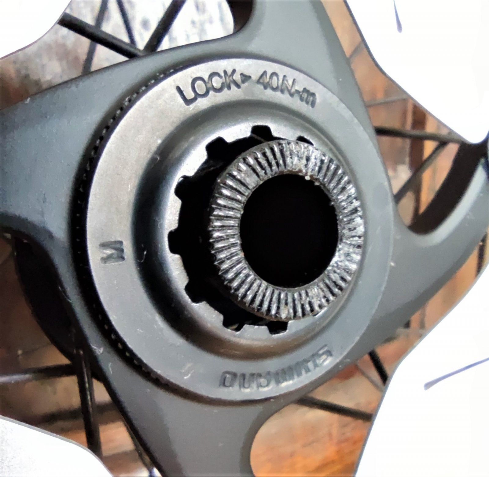

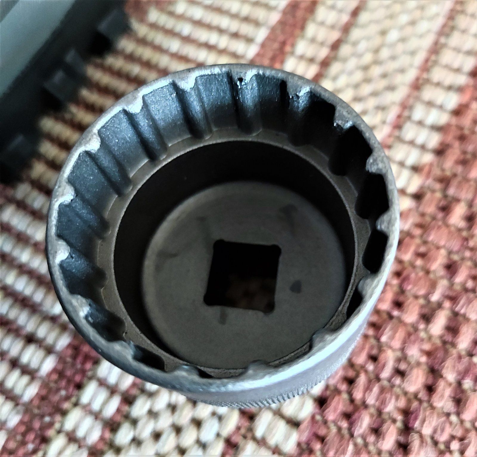

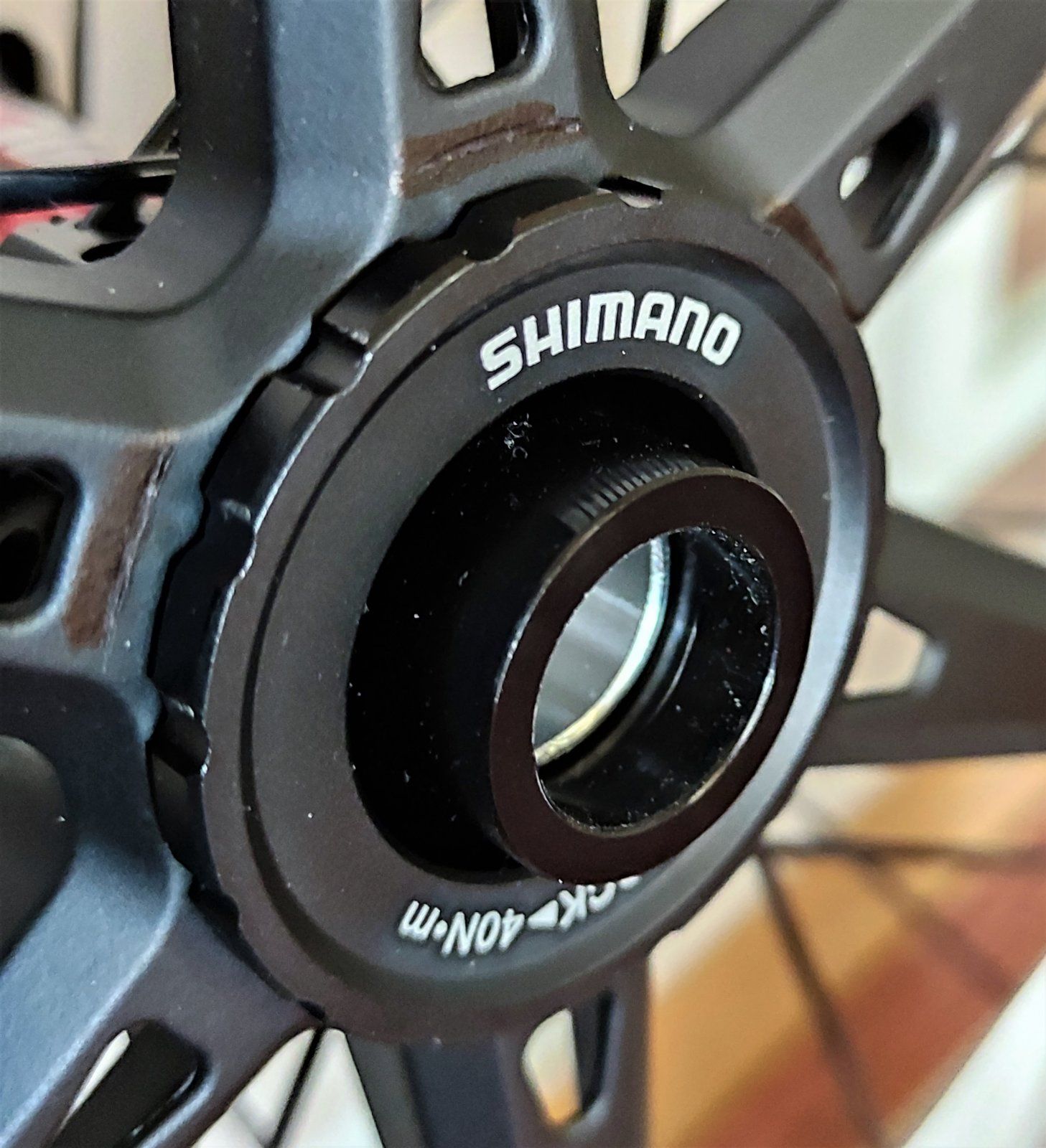

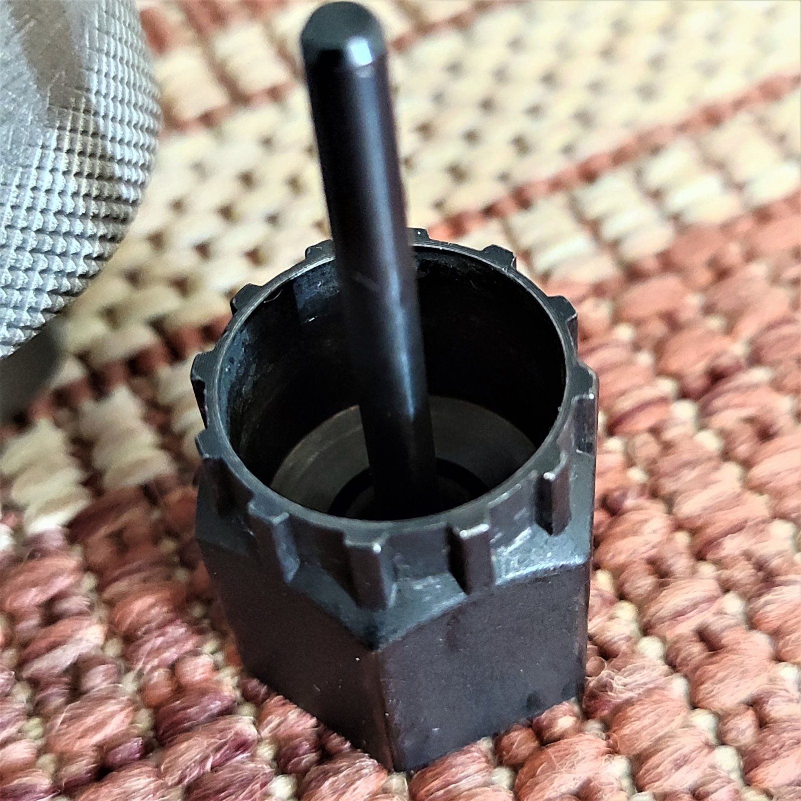

Bilder sagen bekanntlich mehr als Worte. 😁 Hier mal die Scheiben mit den verschiedenartigen Verschlussringen und den dazugehörigen Tools.
Scheibe mit innenverzahntem Lockring.
Shimano TL-LR15 für Scheibe und Kassette. Wird mit einem 24er Maulschlüssel bedient.
Scheibe mit außenverzahntem Lockring.
Adapter für außenverzahnte Scheiben und Shimano Innenlager (von bike discount). Wird mit einer 1/2 zölligen Ratsche oder Drehmomentschlüssel bedient.

Innen- und Außenverzahnt beschreibt nur wo der Lockring die Aufnahme für das jeweilige Werkzeug hat. Das Gewinde an der Nabe ist immer ein Innengewinde. Jetzt kapiert?
