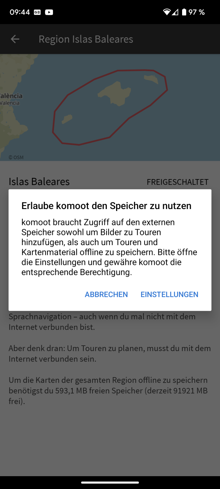

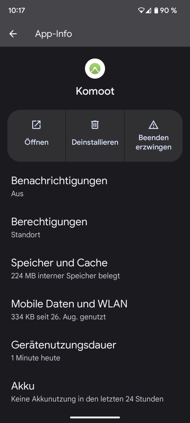

Hi zusammen,
ich hab seit neustem ein neues Telefon (Pixel 7) und bekomme es nicht gebacken, die Berechtigungen zu finden dass Komoot Regionen runterladen/speichern kann. Siehe Screenshots anbei, normalerweise gibt’s ja dann einfach ’ne Push-Nachricht "willst du XYZ erlauben" und gut – diesmal kommt nichts. Und in den systemseitigen App-Einstellungen kann ich dazu auch nichts finden. hab’s extra noch mit dem alten Telefon verglichen, der entsprechende Punkt taucht im neuen leider nirgends auf. Da sollte dann eigentlich im zweiten Screenshot irgendwas von Speicherzugriff stehen...
Kennt jemand das Problem und hat evtl irgendeinen Workaround? Bin technisch eigentlich recht bewandert, verzweifel aber grade an dem Thema...und morgen früh um 6 geht der Fliegern nach Malle. 😛

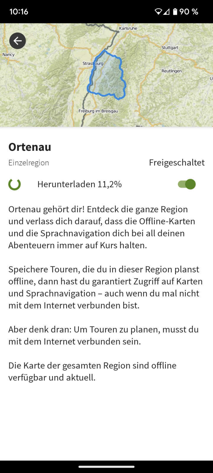

Pixel 6a auch Android 13 sieht es so aus bei mir.

Hab das 6a noch nicht so lange. Hab es vor dem Einrichten erst auf Android 13 aktualisiert, deswegen müsste das so passen. Hab eben auch erst die Regionen drauf geladen.
Was immer an Berechtigung dazu gehört ist der Standort. Ohne den geht gar nichts mehr. Vielleicht liegt es ja daran?
Ich habe gerade mal komoot auf meinem 6a neuinstalliert und habe auch zunächst den Fehler von elAutore erhalten (eigentlich gibt es diese Berechtigung wohl nicht mehr mit Android 13). Nachdem ich einmal die Berechtigung Standort entfernt und erneut vergeben habe, hat es dann mit dem Download funktioniert.

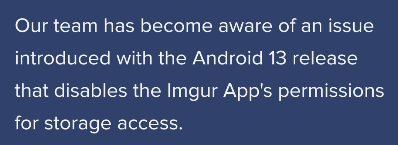

Hier noch ein Beispiel von dieser Woche, anscheinend is meine Unfähigkeit nicht das Problem 😛 Denke mal dann hilft nur Warten...aber danke euch allen für’s schnelle Feedback 👍
