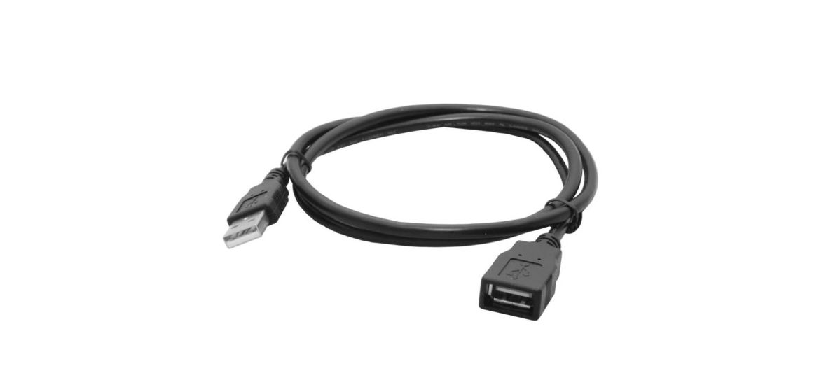

Wenn es nicht leuchtet,
lädt es nicht, aber der offene Ladeanschluss ist ja lediglich wie ein usb Stecker nur ohne Rahmen, der sollte aber eigentlich keine Probleme bereiten.
Vllt hilft dir ein Adapterkabel, wie das von Polar, das könnte den Anschluss fester umgreifen und somit sicherer laden.
