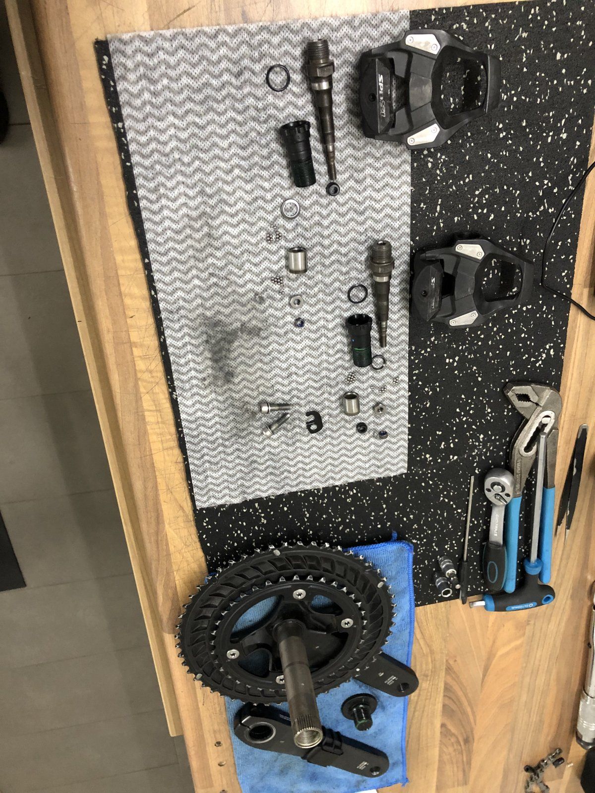

Mache mich aktuell auf die Fehlersuche für die, die es verfolgen wollen..
hab mein Canyon endurace CF mit 105er nur mehr für den Wahoo, bin im Sommer damit ca 2000km gefahren..
die letzten 100 km am kickr sind mir immer öfter sporadisch knack Geräusche im Kurbel Bereich aufgefallen.. mal waren sie nicht da, manchmal ab und zu, manchmal bei jeder Umdrehung und dann waren sie ganz weg..
da ich heute eh Ruhetag hab, hab ich mal die Kurbel abgebaut und die Shimano spd sl zerlegt..
Wirklich ungewöhnlich verdreckt ist mich nichts vorgekommen.. werde mal alles neu fetten, zusammenbauen und wieder einbauen.. ansonsten teste ich mal die anderen Pedale vom anderen Rad, danach bleibt nur noch tretlager über .. fände ich nach ca 2tkm allerdings schon sehr früh..

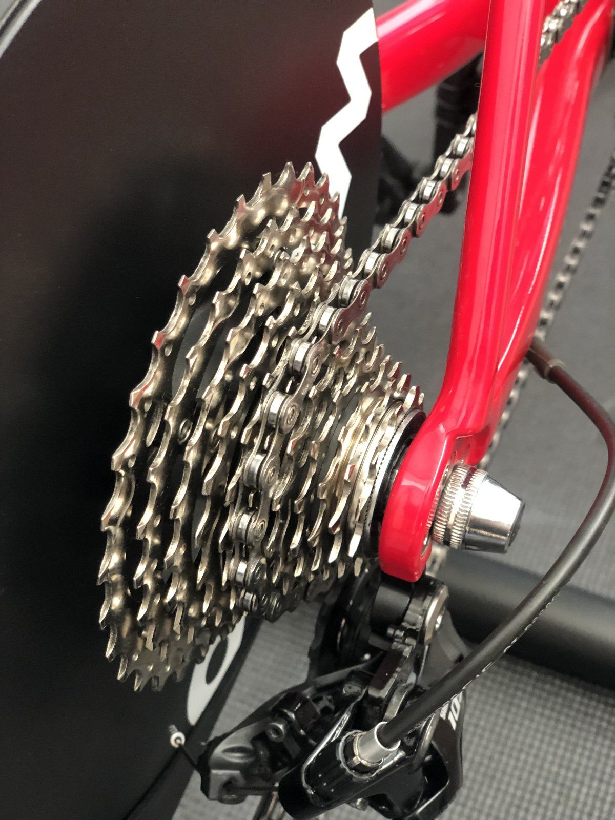

Als Bsp. mal ein Bild von meinem Antrieb, so sieht er eigentlich zu 90% aus und demenstprechend auch der Rest des Rades..

Indoor oder Outdoor?
Outdoor muss ich mal testen, benutze das Teil aktuell nur indoor und für draußen die anderen.. dann würd ich’s sehen ob’s am Rad oder am Wahoo liegt..
Bin heut allerdings mal ne std indoor gefahren nachdem mir draußen nicht gereicht hat und da war kein einziges Mal das Geräusch 🙄
So, hab heut die Lady mal Outdoor bewegt, kein knacken. Liegt dann also defintiv am wahoo, werde mal an den Support von denen schreiben.. Mal sehen was passiert
Habe heute Antwort von Wahoo gekommen, Sie senden mir einen neuen Freilauf.
Habe gestern die Kassette abgebaut und den Freilauf mit der Hand geprüft, das Geräusch ist eindeutig zuzuordnen...
Kann hier leider keine Videos anhängen...
