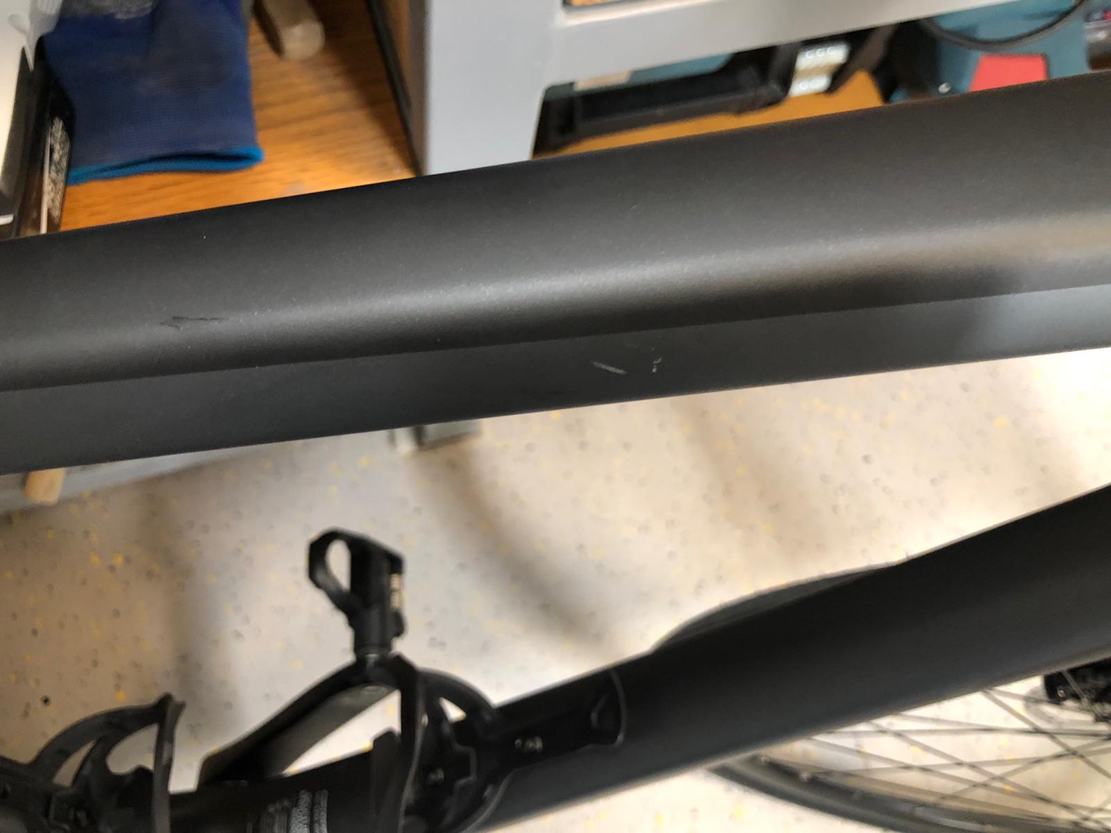

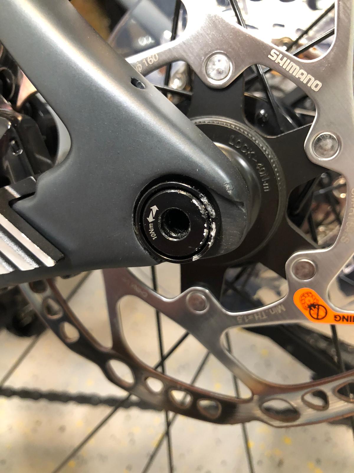

Bin heute mit meinem carbonrenner fast im stehen umgefallen. Der sattel ist leicht abgeschürft, bremshebel auch. Hinten bei der nabe sieht man eine kleine (2-3mm) abschürfung am rahmen.
Wie hoch ist demm bei so einem sturz die Gefahr, dass der rahmen beschädigt wurde?

Am besten alle Verbindungsstellen mal genau betrachten, UV Licht macht kleine Risse besser sichtbar.

Gute Detailbilder helfen auch für eine Einschätzung. Ich habe das mal dick markiert, weil oftmals irgendwelche unscharfen Bilder von weiter Entfernung hier eingestellt werden.

der ist Schrott, egal, was die Leute hier schreiben
Wenn Du mein Crossrad sehen könntest, mit dem ich schon mehrfach unsanft abgestiegen bin, hättest Du bei den Schrammen noch nicht mal mit den Achseln gezuckt.

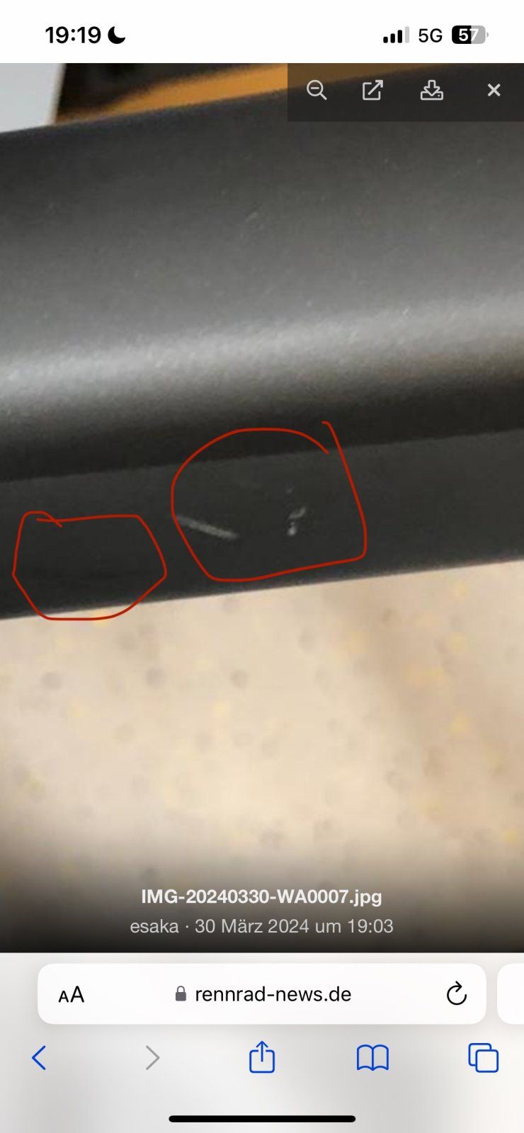

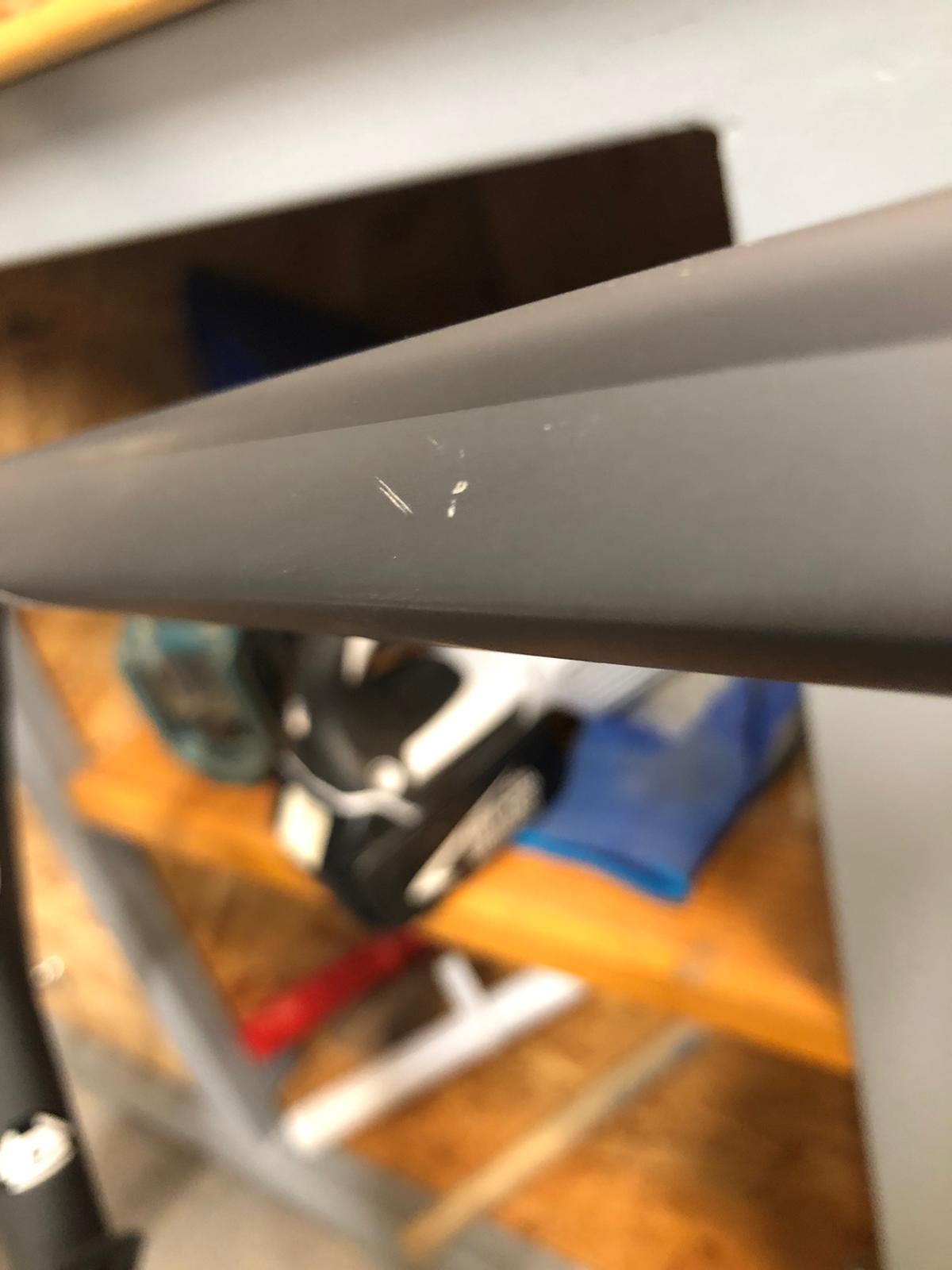

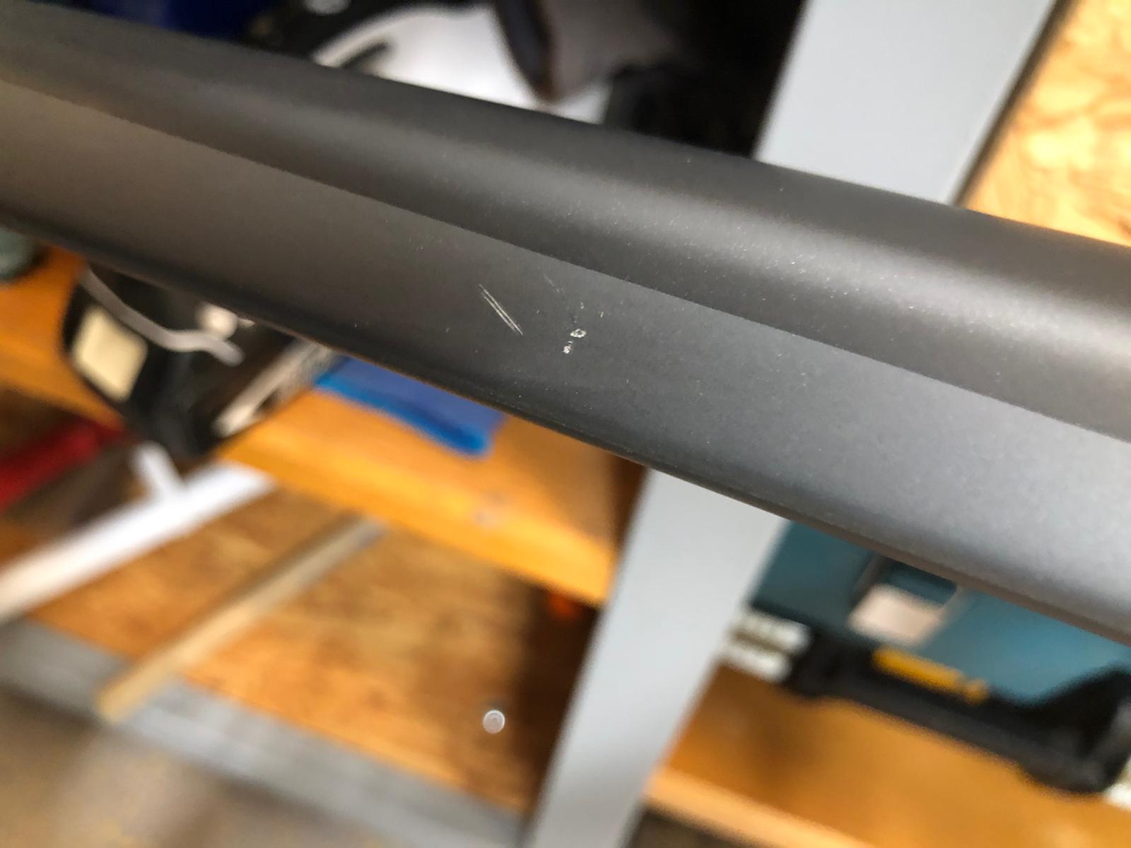

Davon und davon hätte ich gerne noch nähere detailbilder

Ich wäre mir auch sehr sicher (ca. 99,9% ;) ), dass da nichts ist. Aber natürlich ohne Gewähr.
