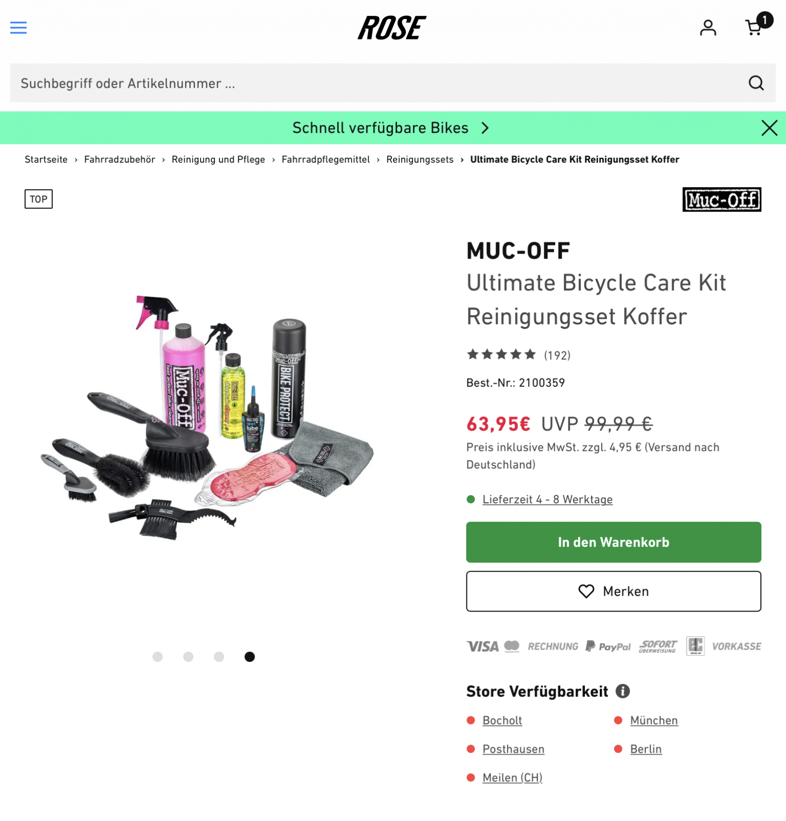

Dieses Bürstenset von Muc Off ist schon gut, das gibts auch für unter 30 Öcken ab und zu. Die Reiniger und den Paketpreis finde ich auch arg überteuert..Anhang anzeigen 1001609
Das sieht ja alles ganz schön aus, aber 99,- Euro UVP halte ich für mächtig übertrieben. Selbst der heruntergesetzte Preis scheint mir höher zu sein als der Wert der Einzelteile

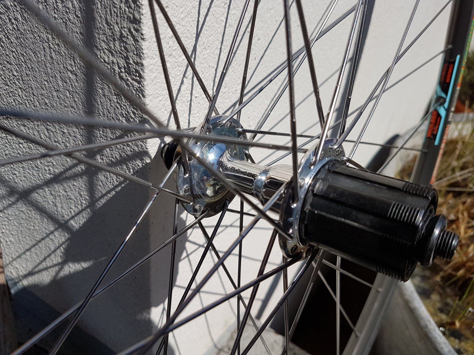

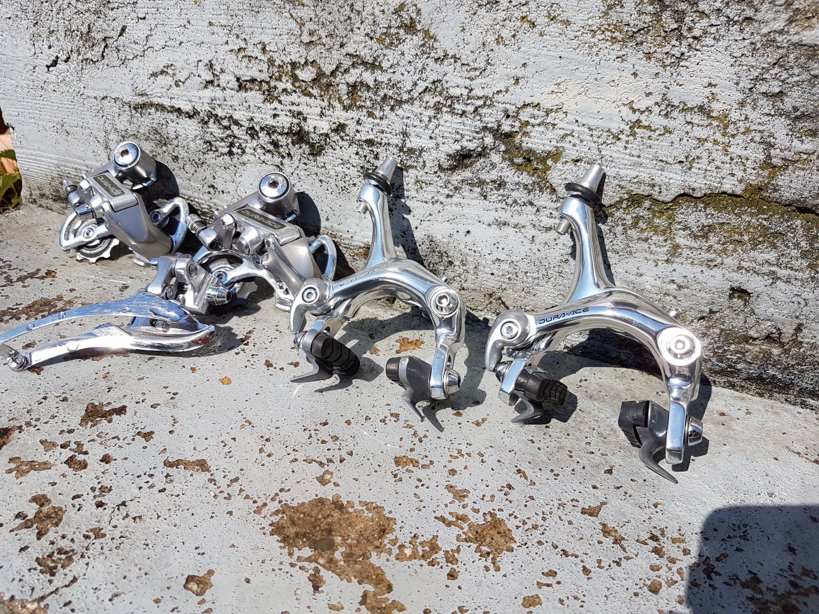

Ich empfehle immer das hier. Die eine oder andere Flasche habe ich schon hier im Forum verteilt.
Anhang anzeigen 1001615Anhang anzeigen 1001616Anhang anzeigen 1001617Anhang anzeigen 1001618Anhang anzeigen 1001619Anhang anzeigen 1001621
Aufsprühen, Gartenschlauch, Rad sauber. Das gibt es üblicherweise im türkischen Supermarkt.
Mein türkischer Kollege hat das erstmalig in der Türkei als Reiniger fürs Grillrost kennengelernt. Aufsprühen, minimal mit einem Edelstahlschwamm drüber und sauber.
Auch tauglich als Bootsreiniger, Wohnwagenreiniger, zum Reinigen von Fugen im Bad,...
Da möcht ich jetzt aber ganz fest die Augen davor verschließen, was ins Abwasser gerät.Hast Du bei meinen meist ziemlich sauberen Rädern Lackprobleme gesehen?
Das Einzige, was nicht gut ist, sind matt lackierte Teile wie Gepäckträger. Da sieht man Wasserränder, die mit Wachs aber auch wieder weggehen.
Und niemals, niemals Acryl wie Wohnmobilscheiben damit reinigen.
Bei den Fotos sind die Teile nicht poliert. Macht bei einer Eloxierung auch nur bedingt Sinn.
Die Kette fette ich nach der Reinigung sofort nach. Bislang keine Probleme.
Ach ja, bei einem weißen Concor Sattel habe ich damit den Schmock der Jahre runterbekommen. Ganz vorsichtig, damit der weiße Lack auf dem Leder nicht angegriffen wird. Mittel 1:10 verdünnen. Einsprühen, wischen und sofort mit Wasser abwaschen.
