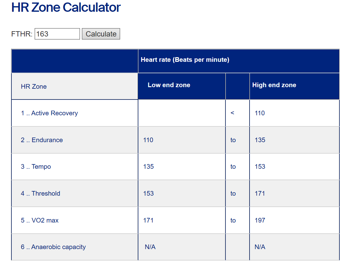

Ist die Schwellen HF in Strava richtig eingegeben?
Standardmäßig gibt Strava einen Wert ein.. Du kannst ihn aber auch selber definieren.
Zonen in Strava anpassen!
Nur wenn die HF Zonen nicht richtig ( zu hoch) definiert erhält man auch angemessenen Trainingsstress für die relative Leistung.
Dazu würde ich einen 30 Minuten AlloutTest zur Ermittlung der HF Schwelle fahren
Dabei nach 10 mMinuten die Lab Taste drücken und die anschliessenden 20 Minuten HF messen. Die mittlerre HF dieser 20 Minuten entspricht dann der Schwellen HF, die Du in Strava eingeben kannst.
https://www.britishcycling.org.uk/zuvvi/media/bc_files/sportivetrainingplans/THRESHOLD_TEST.pdfWenn man die trHF kennt kann man diese hier eingeben um die HF Zonen zu erhalten.
https://www.britishcycling.org.uk/membership/article/20120925-Power-Calculator-0
Damit kann man dann in Strava die Zonen einstellen (die Schieber regeln die Zonen im Menü).
Die Erfassung der relativen Leistung in Strava sollte dann besser klappen. Bei mir ist der Tempobereich etwas anders 142-153. Ansonsten passt das für Zone 1 bis Zone 4 Training (bis Sweetspot). Darüberliegende Intensitäten mit kurzen Intervallen kann über die HF eh nicht wirklich steuern. Ein Powermeter wäre da besser geeignet.
