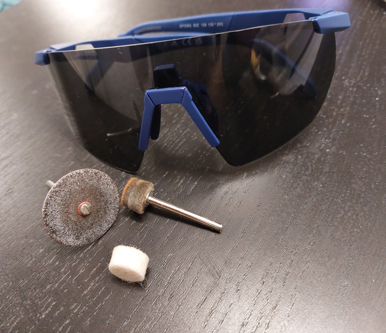

Ich habe kürzlich (gestern fertig) ein Brillenglas aus einer China Brille in ein Adidas Gestell eingepasst. Tja warum.. hab das originale Glas zerstört und der Adidas Shop will keinen Ersatz verkaufen. (Schade... damit wird es bestimmt keinen Nachfolger geben...)
Zur Tat:
Dremel mit Schleifscheibe und anschließend Polierfilz für die gefrästen Kanten.
Das Glas ist an allen Kanten bearbeitet (oben, außen und die Nasenkontur komplett )
Ich habe eine kleine Station für den Dremel. Damit konnte ich das Glas mit beiden Händen führen.
Das geht aber nur wenn die Wölbung passt hätte ich gesagt. Ich hatte echt Glück mit dem Match...
Zur Tat:

Du sollst ja auch nicht meine Brille kopieren ;). Ein ungefähr passendes Visier und los. Das schleifen ging gut, aber man braucht ruhige Hände. Die Kanten polieren hat dann noch das finish wie bei den gekauften Gläsern hergestellt. Ohne sah es doch tatsächlich nicht ganz so gut aus.
