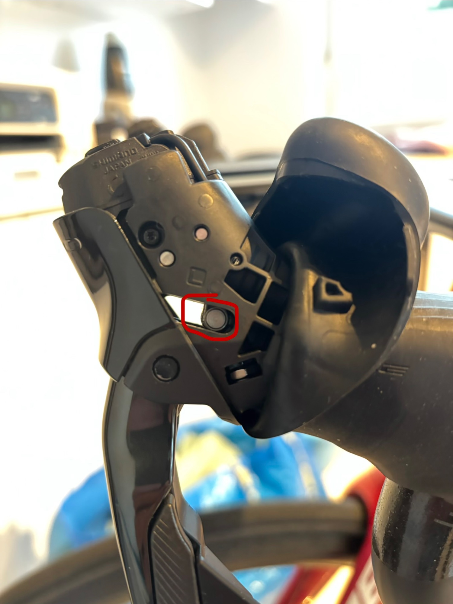

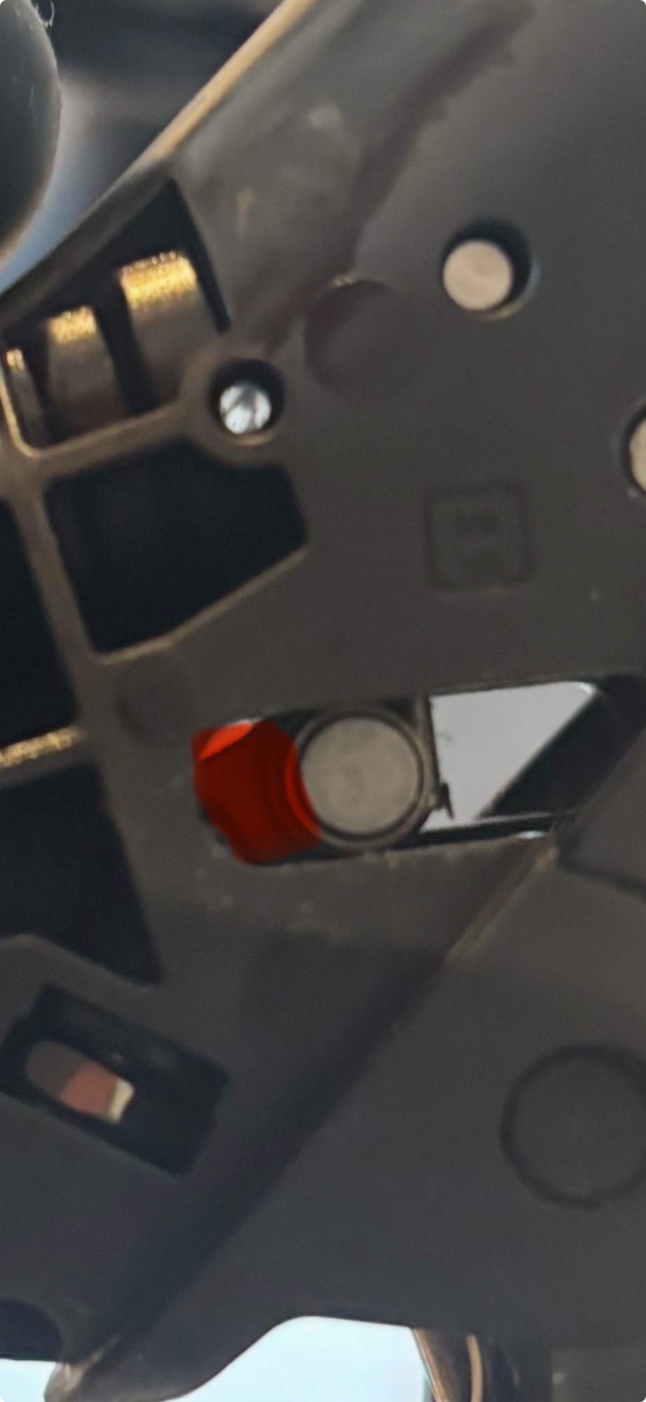

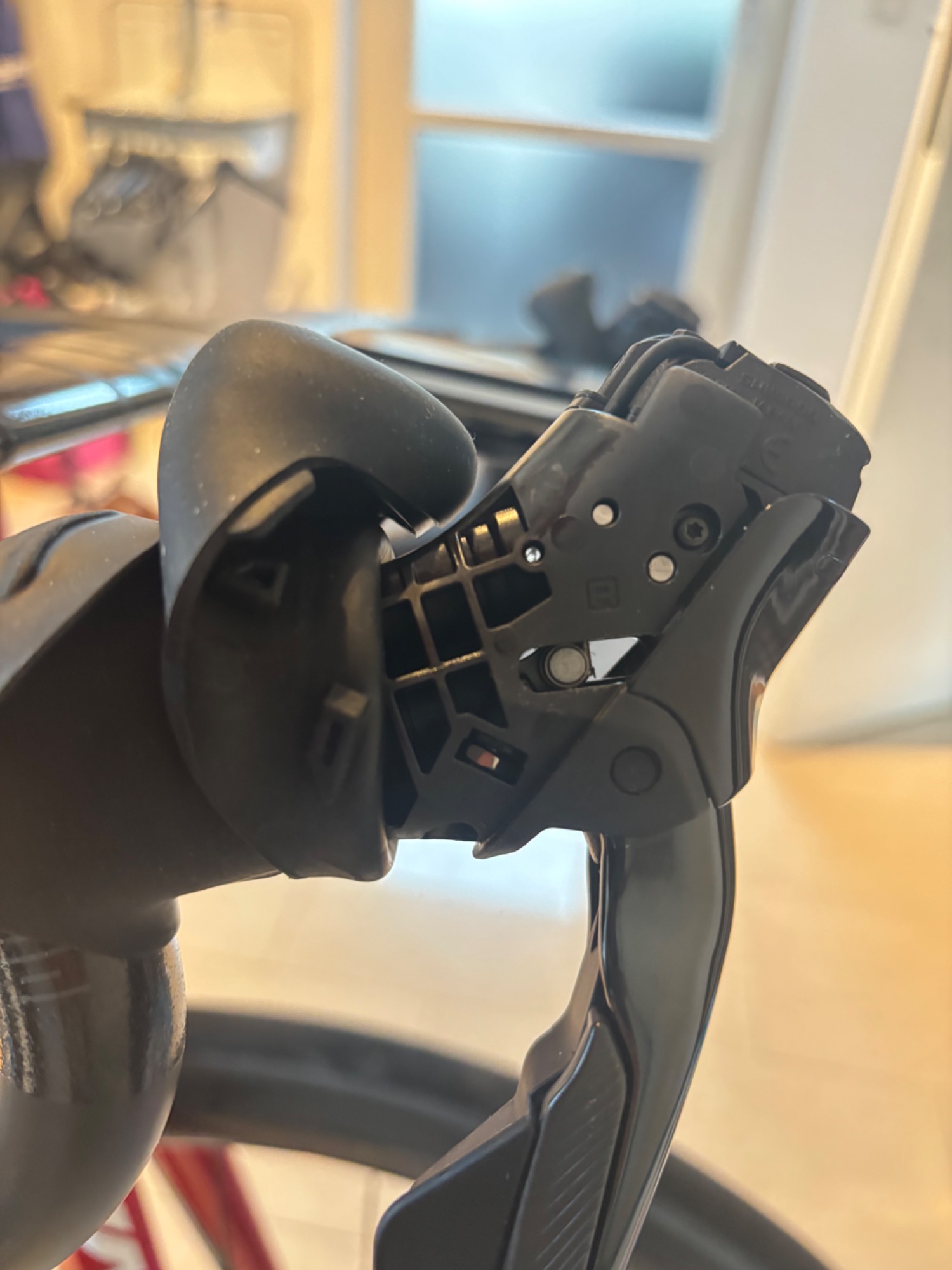

Es scheint an dem Bolzen zu liegen, der nicht an dem Bremsgriffkörper anliegt. Links (erstes Bild) ist dem so und rechts besteht Luft zum Körper (siehe die beiden anderen Bilder). Wenn rechts gezogen wird, dann ist das genau der Leerweg und das Klackern. Am Entlüften wird es nicht liegen. Die Bremse rechts hat ausreichend Druck und einen guten Druckpunkt, an dem sie greift. Sieht also eher nach einem mechanischen Problem aus.

Problem gefunden:
Löse ich die Schelle etwas, dann geht der Bolzen auch selbstständig zurück.
Also scheint da irgendwie zu viel Druck drauf zu sein.
Jetzt ist die Frage, wie ich den Hebel ausrichte und anziehe.
Das muss ich schauen, damit der Griff auch sicher am Lenker klemmt und die Ergonomie dennoch gegeben ist.
