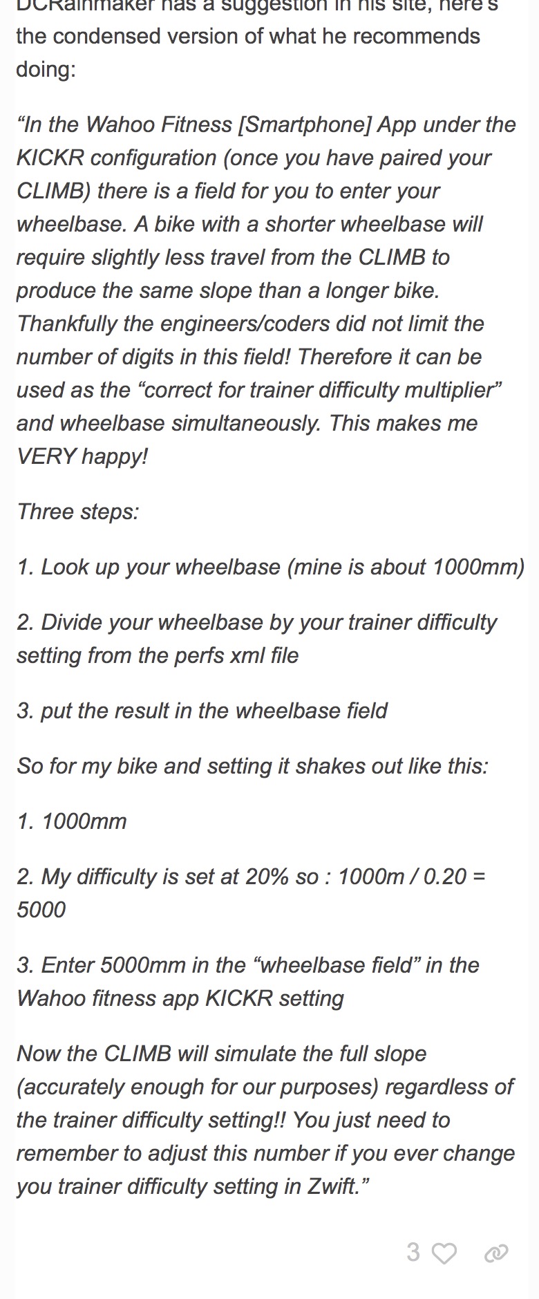

Wenn man an einen Climb an seinem Fahrrad montiert, hat man ja auch die Möglichkeit bei einem Training die Steigung zu simulieren.
Im Endeffekt such ich solch eine Möglichkeit für das Kickr bike
Achso...
Ich fahre immer mit 100% Trainer Difficulty und wusste nicht, dass bei geringerer Schwierigkeit die Neigung des Climb geringer ist.
Macht für mich zwar auch Sinn, aber wie man das beim Bike ändern könnte, weiß ich nicht. Der Radstand ist da ja fix😅
