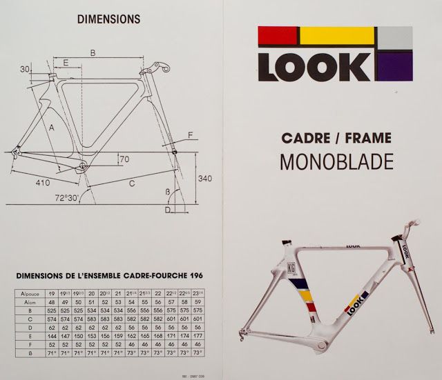

Größentabelle hab ich gefunden aber gibts vllt nen Aufdruck am Rahmen der die Größe anzeigt? Viele InternetverkäuferInnen können ja bekanntlich nicht vernünftig messen. Und bei der Form hilft mein Augenmaß auch nichts. Wie gut kann man sich oben an der Form des Sattelrohres orientieren? Beispiele?

im netz gibt es Grössenangaben der ich glaube 5 verschiedenen Grössen.

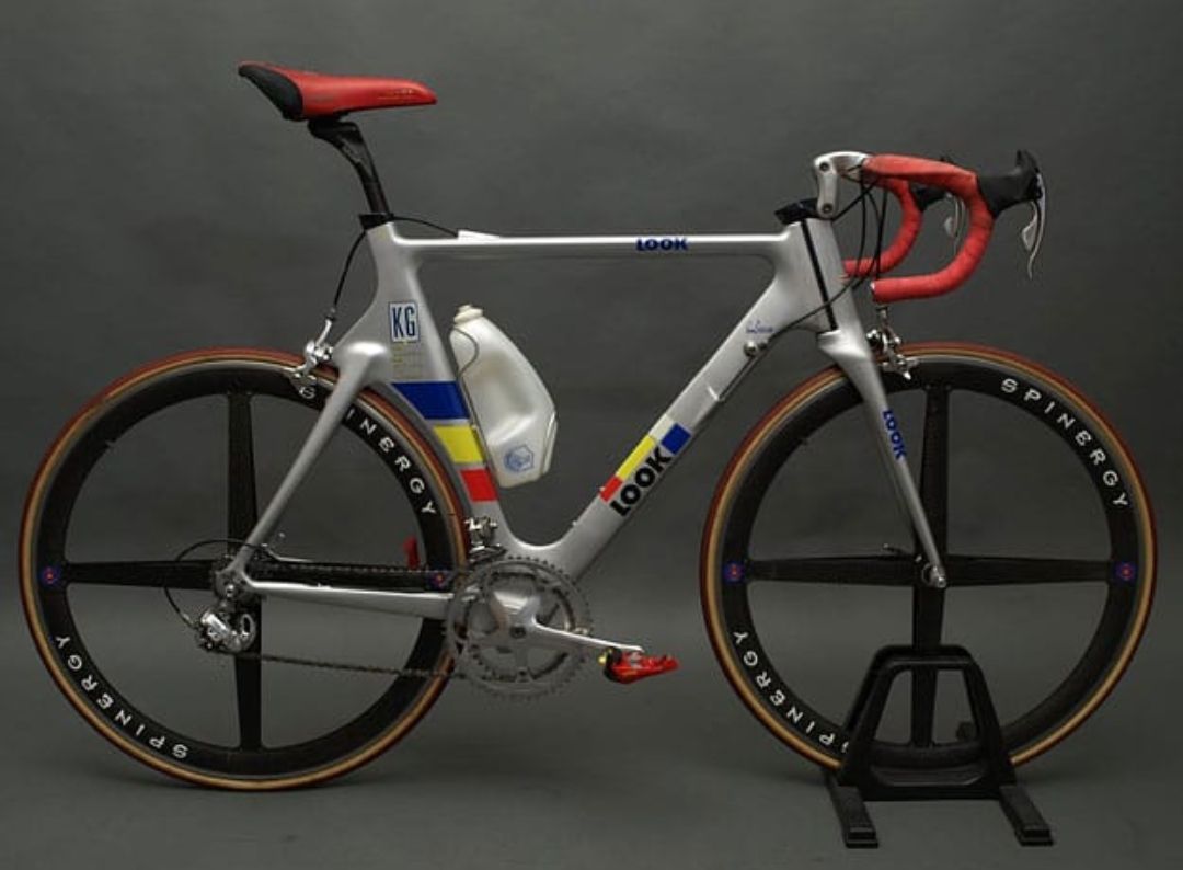

am liebsten mit mavic 631 oder 632. spinergy carbon oder mavic cosmic alu.
Wie siehts mit der Größe aus? Geh ich da von meiner Sattel- und Oberrohrlänge aus?

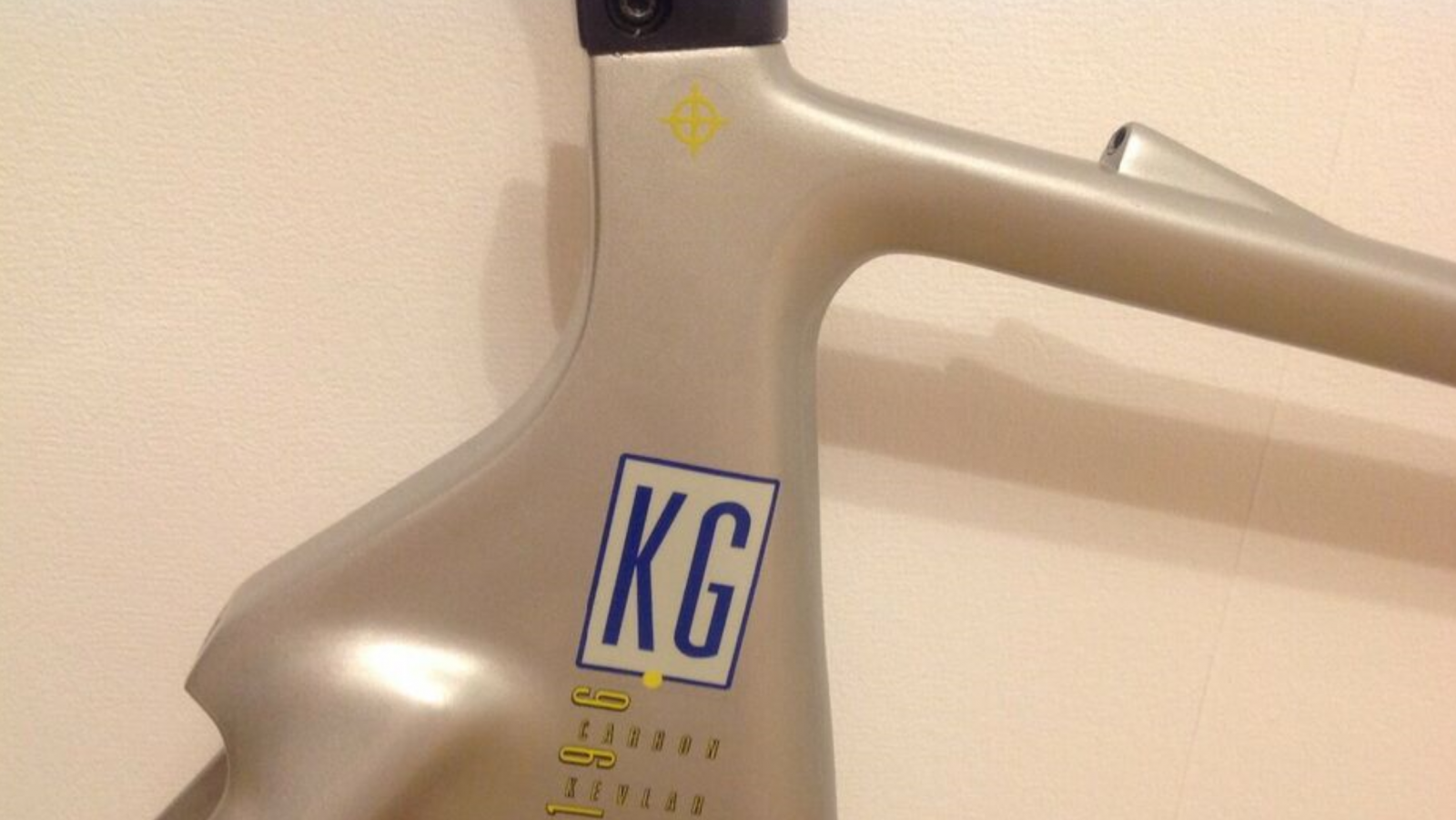

i.d.R. ist unter dem Tretlager ein dreieckiges Plastikschild mit der Größe -bei meinem steht 55 drauf
bei den silbernen gibt es 1. und 2. Gen - bei der 2. Gen wurden die Decals geändert die Zahl steht klarlesbar unterm Viereck mit dem KG Schriftzug
bei der 1.Gen steht die 196 zwischen den weissen Schriftzügen - die 1. Gen gabs in silber und bourdeaux-rot, die 2. in Silber und blau - fürs Team ONCE gab's noch bei der 2. Gen noch gelb allerdings nur fürs Team-TT. Übrigens sind 1992 die ONCE -Jungs die 1. Gen in bourdeauxrot im Wechsel zum KG 176 auf Flachetappen gefahren - in 1993 das ganze nochmal in silber. Schau die die Gummibeschichtung am Steuerrohr an die sollte noch vorhanden sein. Da das KG 196 die Gabel wie eine eingehängt hat, ist diese Gummischicht notwendig damit es träger reagiert sonst ist es zu nervös. Wichtig ist noch die hintere Bremskörperbefestigung mit dieser Mutter, die sollte unbedingt dabei sein ...

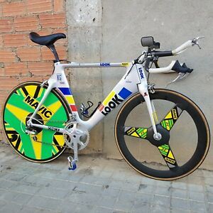

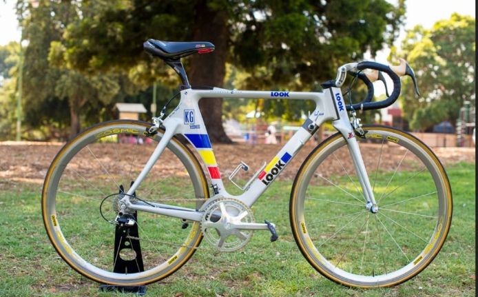

das Bild hier zeigt eine spezielle TT-Version des KG 196, das erst Mitte der 90er für die Profis entwickelt wurde - quasi die Antwort von LOOK in Zusammenarbeit mit Cyclelab z.B. an das legendäre Lotus 110 oder die TT-Räder mit diesen flächigen anorganischen Formen Pinarello usw. - dazu passen die LR wiederum auch chronologisch ... diese Idee mit dem aerodynalisch optemierten großflächigen Unterrohr wurde später noch einmal von Specialized bei der Tria-Version des SHIV aufgenommen
...bei Französisch gibt's nicht viel sooo Auswahl CPX 30, ein Paar von den ersten Cosmics (mit dem Parallelogramm Schriftzug von 1995 oder Corimas 4-Spoke von 1989

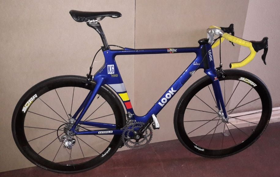

Der moderne Aufbau von @knutson22 gefällt mir auch gut. Das Karbon von der neuen Record passt super ins Bild.
