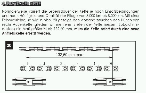

Nach nur ca. 1200km bin ich schon sehr nahe der offiziellen Toleranzen auf einer KMC X10. Ich weiß nicht in wie weit eine 8fach Kassette einer 10fach Kette schadet.
Die KMC X10:
132,9 und 120,2 - 120,5
Und das habe ich bei einer fast neuen SRAM 9fach Kette gemessen:
132,4 und 119,5
Was meint ihr?
Man misst schon die Hülsen/Rollen in der Mitte oder?
Die KMC X10:
132,4 und 119,5
Was meint ihr?
