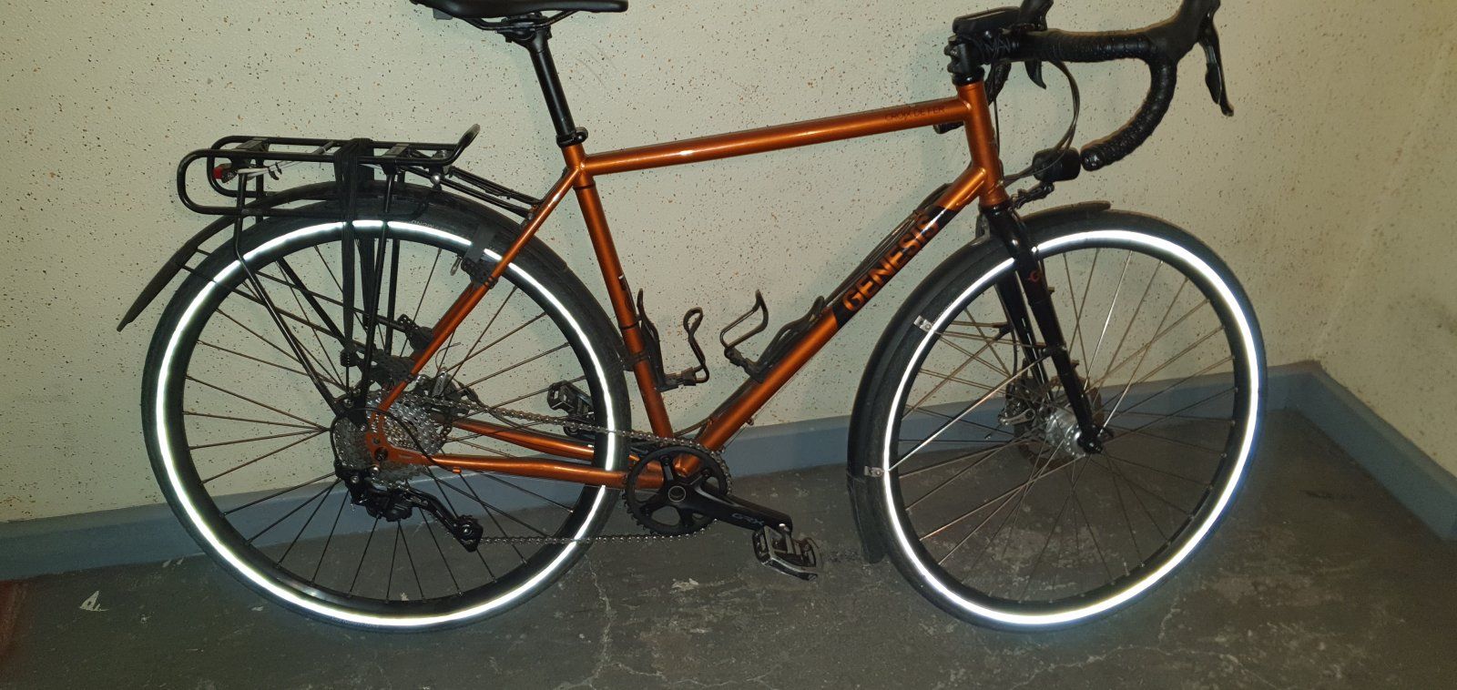

Moin Leute,
Ich habe mir ein neues schaltwerk und kurbel angebaut.
Vorne 40 Zähne, hinten 11-36. Kettenstrebe 420mm. Schaltröllchen 11 Zähne.
Laut Intetnetrechner soll ich 108 Kettenglieder verbauen.
Ist es richtig, dass wenn ich hinten auf dem kleinen Ritzel bin, das Schaltwerk senkrecht nach unten ausgerichtet sein muss?
Durch den langen Arm, bin ich näher an Boden als mit der alten Schaltung.
Viele Grüße,
Sammo

Auf dem zweiten Bild sieht das Schaltwerk komplett durchgestreckt aus. Ob noch genug Luft ist, würde ich erst genau sagen können, wenn ich es anfasse könnte. Auf dem kleinsten Ritzel hat das Schaltwerk noch recht viel Luft, um weiter nach hinten schwenken zu können. Ich würde so oder so, noch ein Glied hinzufügen.
Hallo, danke für deine Antwort.
Auf dem größten Ritzel lässt sich das Schaltwerk noch weiter nach oben drücken.
Weiter nach oben ist egal, aber kommt es noch weiter in Richtung Kurbel? Wenn die Kette die Spannung verliert, ist meiner Meinung nach alles in Ordnung.

Das habe ich nur zur Sicherheit gesagt, da ich anhand des Bildes nicht eindeutig sagen kann, ob da noch Luft ist. Aber grundsätzlich hast du schon recht. Vielleicht danken es auf Dauer aber auch die Federn im Schaltwerk, wenn die Zugkraft immer etwas geringer ist.
In dem Fall habe ich vorne nur ein Kettenblatt.
Die Option ein zweites anzubauen ist da, aber ob ich es machen werde, steht in den Sternen.
Ich lege immer die Kette über groß/groß, ziehe sie stramm und gebe dann noch ein Gied hinzu. Allerdings bei 2x, ob das so für 1x auch zutrifft kann ich nicht sagen.
Und mir ust aufgefallen, dass bei den "Shadow"-Schaltwerken, dabei die Spannung höher ist, als bei den vorigen Varianten (in meinem Fall Vergleich zwischen RD 7000 und 5800).
Hat jemand, der vorne nur ein Kettenblatt hat, Bilder von der Schalwerksstellung, wenn die Kette auf dem größten und einmal auf dem kleinsten Ritzel ist, als Vergleich?
Mach da nicht so eine Aufwand , wenn das Schaltwerk beide Extremstellungen bewältigt ist doch alles in Ordnung , irgendwelche "Regeln" machen das funktionell auch nicht besser
Ja, da hast du recht.
Da ich die Schwereren gänge eher fahre, dachte ich mir, dass es schöner wäre, wenn die Schaltung mehr nach hinten geneigt wäre und weiter weg vom Boden.
Ich probiere es spätestens aus, wenn ich eine neue Kette rauf mache.
