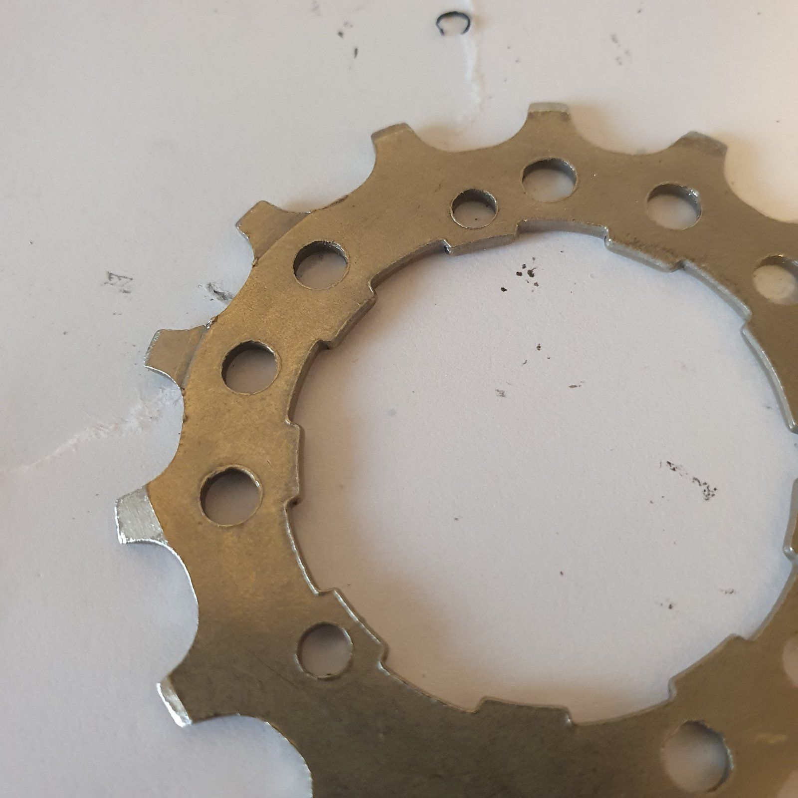

Mir offen gestanden nicht. Mit dem Wechsel auf 11fach bin ich von Shimano auf KMC gewechselt, die liefen und laufen perfekt. Sind eventuell die Ritzel schon zu abgenutzt? Wie stark war die alte 11fach Kette gelängt? Die soll man ja bereits bei 0,5 statt 0,75 für 10fach wechseln, damit man problemlos mehrere Ketten mit einer Kassette fahren kann. Ich fahre zumindest am Sommer/Schönwetterrad Shimano 11fach, allerdings sollen die ja kompatibel sein und müssten somit etwa gleich breit sein. In Verbindung mit der Shimano 11fach Kassette und der Campa Record 10fach Schaltung lief anfangs sogar eine 10fach Kette, bevor ich 11fach Ketten bestellt hatte, weil ich den Schalthebel modifiziert hatte und erst testen wollte, ob das funktioniert, bevor ich 11fach Ketten kaufe.
Da allesamt Neuteile verbaut wurden, dachte ich mir "erst mal einfahren". Das schöne Herbstwetter lies kurze Ausfahrten zu und "on the road" stellte sich eine passable Laufruhe ein, lediglich der Kettenlauf an den Kettenblättern ist nach wie vor etwas rau.
Um den !neuen! Smart Trainer mit Shimano Freilauf sowie !neuer! Kassette zu testen habe ich aber das Rad wieder in den Innenraum verfrachtet. Und siehe da, Kette läuft unruhig, größtes Ritzel (28er) lässt (trotz mehrfacher Einstellversuche) die Kette immer wieder ansteigen und der Antrieb rutscht kurzzeitig durch.
Mehrfache Justierversuche NOK. Schaltung ansonsten OK, Laufruhe naja...
Somit der Kassette des Trainers (USP da Kassette bei Auslieferung verbaut = ready to ride) mehr Aufmerksamkeit geschenkt.
Bilder siehe anbei. Ich habe die Grate abgefeilt, die Laufruhe hat sich gebessert, das Problem am größten Ritzel bleibt.
Hersteller vom Trainer kontaktiert, Antwort ausständig, leider sind der Kassette auch keinerlei Herstellerinfos zu entnehmen - 9 Ritzel mit 3 Stk M3 Schrauben verschraubt, noch nie gesehen, liegt aber vielleicht auch mehr an meiner Campa Loyalität.
Leider ist die Beschaffung einer 11-fach Kassette in einer Bundeshauptstadt scheinbar schwer bis unmöglich, ein simpler Vergleich durch Austausch ist also wohl nur mit Wartezeit wegen Versand aus Deutschland möglich. 20221019_170128.jpg
Leider ist die Beschaffung einer 11-fach Kassette in einer Bundeshauptstadt scheinbar schwer bis unmöglich, ein simpler Vergleich durch Austausch ist also wohl nur mit Wartezeit wegen Versand aus Deutschland möglich.Anhang anzeigen 1159983
Ich hatte früher auch etliche Shimano-Ritzel in der Hand, aber solche Grate hatten keine. Da es allerdings so ist, dass Campa 11fach bei identischer Ritzeldicke von 1,6mm 2,4mm breiter ist als Shimano 11fach, sind die vermutlich nicht hundertprozentig kompatibel, beziehungsweise sollte die Shimanokassette vom Rollentrainer mit Shimano 10fach Zwischenringen bestückt besser zur Campaschaltung passen.
Mittlerweile kam eine (sichtbar bereits benutzte) Ersatzkassette von Lieferanten, diese ist qualitativ jedoch nicht besser.
Um den Trainer nutzen zu können habe ich mir zwischenzeitlich bereits eine 105er Kassette angeschafft, mit dieser funktioniert alles wie gewohnt.
