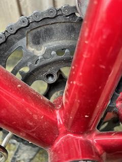

nach knapp 4500km an meinem neuen Gravelbike haben letztes Wochenende die Kettenblattschrauben meiner Shimano-GRX-Kurbel (2x11fach, 31/48mm - FC-RX810) ein Eigenleben entwickelt. Auf einem 400er Brevet fing der Antrieb in den kleineren Gängen an zu knarzen. Dann fiel mir irgendwann zufällig auf, dass eine der Kettenblattschrauben halb rausguckte. Beim Anziehen habe ich dann gesehen, dass die anderen auch ziemlich locker waren, und sich eine schon komplett aus dem Staub gemacht hatte.
Konnte das Brevet auch mit 3 von 4 Schrauben gut zu Ende führen, aber ich möchte nicht wissen, was passiert wäre, wenn ich noch eine verloren hätte...
Was etwas seltsam ist: Ich konnte keinen deutschen Online-Händler finden, bei dem die Schrauben lieferbar sind (Shimano Nummer: Y0JR98050) Sind offenbar M8 in 9 mm Länge. Standard schein 10mm zu sein. Solche habe ich auch zu Hause, aber die gucken etwas raus. Ich habe jetzt bei R2 Bike M8 in 8.5mm Länge bestellt (https://r2-bike.com/RACE-FACE-Kettenblattschrauben-Innensechskant-4-Stueck) und hoffe, dass sie passen.
Aber ein guter Anlass, Gelegentlich mal den Sitz der Kettenblatt-Schrauben zu überprüfen.... Und eine Ersatzschraube kommt jetzt immer mit auf Tour.

Update: Die 10mm lange Schraube provisorisch zu verwenden, war leider gar keine gute Idee. Die, die ich verwendet habe, hat, wie ich jetzt erst realisierte, auf den letzten 1-2 mm kein Gewinde.
Da ich sie recht stark angeknallt hatte, habe ich mir den Gewindeanfang beschädigt (ist bei den GRX-Kurbeln ja im Kurbelarm drin, leider keine austauschbare Gewindehülse wie früher. Neue Schraube passt partout nicht rein. Vielleicht kann ein Fachmann das Gewinde nachschneiden, aber ich habe jetzt neue Kurbel bestellt.... :confused:o_O:crash:
Immerhin bei einem Händler in Österreich eine für 130 Euro geschossen. Ersatzkettenblätter kosten schon und die €90 - langfristig betrachtet liegt der Schaden also bei 40 Euro. Aber natürlich trotzdem sauärgerlich.
