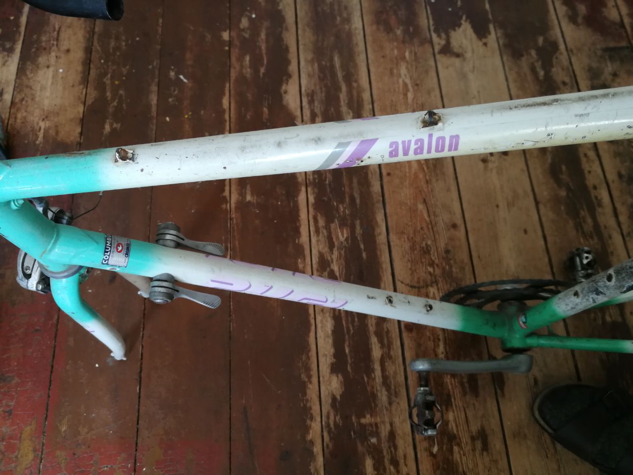

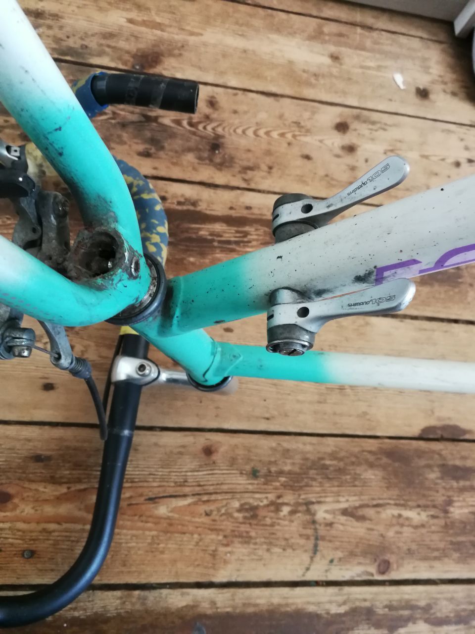

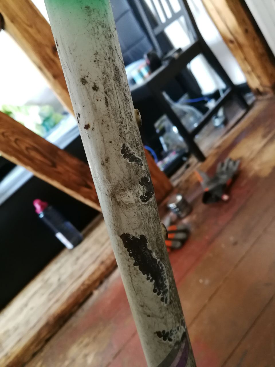

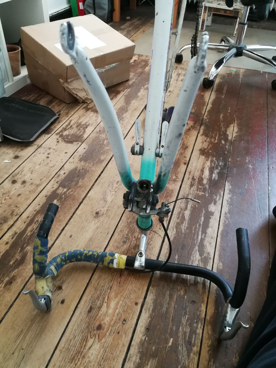

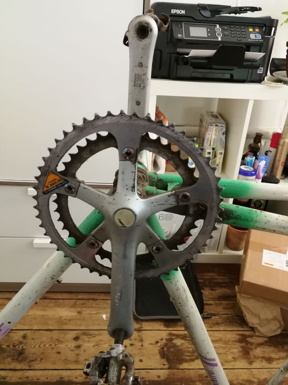

Ich suche schon länger ein Rennrad, gerne auch eins an dem ich ein wenig schrauben kann und groß war die Freude, als ich feststellte, dass es meine Rahmenhöhe hat. Leider bin ich auf dem Gebiet der Technik blutiger Anfänger und weiß nicht so recht wo ich anfangen soll. Das Kugellager vom Lenker (Bild 1) knirscht leider und die gesamte Schaltung fehlt bis auf die Unterrohrschalthebel (Bild 2) und die Kettenblätter (Bild 3). Sorgen machen mir die kleinen Schräubchen in der Hinterradaufhängung (Bild 4), die ziemlich verbogen und verrostet sind, sowie eine ordentliche Delle im Sitz-/Sattelrohr (Bild 5).

Meiner Meinung nach lohnt sich hier ein Neuaufbau nicht wirklich. Ich würde an Deiner Stelle die Anbauteile abschrauben, reinigen und verwahren. Den Rahmen würde ich mit der Delle so nicht mehr fahren wollen.
Da ja auch noch Laufräder und diverse andere Sachen fehlen, steckt man da nur Geld rein. Hier im Forum findest Du für kleines Geld bestimmt ein solides und komplettes Fahrrad in Deiner Rahmenhöhe. Schrauben bzw. warten muss man ja dann zwangsläufig auch irgendwann. So eine Großbaustelle ist vielleicht für den Anfang etwas viel, wenn man nicht nen versierten Schrauberkumpel um die Ecke hat, der einem (fürn Bierchen) hilft. Ansonsten musst Du ja alles machen lassen oder erst einmal teuer Werkzeug kaufen.

Dellen in nem Rohr sind keine Dellen in ner Autotür die man zurück drucken kann

Wenn dich die Delle nicht stört ist da ha!t eine Delle und du lässt es so. Wenn der Rahmen sonst grade ist kann man es m. E. noch fahren. Aber wie richtig gesagt wurde es fehlen Sachen. Machst du es ganz billig ab 10 Euro Züge, 10 Umwerfer 20 Schaltwerk, 20 Kettenblätter, ab 70Laufradsatz mit Kassette plus ggf. Reifen ab 30, 10 Kette 10 Lenkerband, Stütze plus Sattel ab 10. Lenkkopflager neu schmieren oder neu ab 10. Dafür oder günstiger gibt's das fertig und du kannst vom alten noch Teile verkaufen
Die Delle ist im Sitzrohr, oder?
Dann würde ich zuerst mal schauen, ob der Rahmen insgesamt noch gerade ist. Sieht aus, als sei da ein Auto drangefahren. Hast Du einen einigermaßen gut erhaltenen Radsatz ohne "Acht", den Du da mal reinstecken kannst?
Das Sitzrohr hat jetzt nicht soooo die Belastung, wie z.B. das Unterrohr, wo so ein Schaden meiner Meinung nach das Ende wäre. Zum "Ausbeulen" brauchst Du einen Rohrklemmblock, wirst aber vermutlich nicht ganz bis zum Ende kommen und ein Teil der Delle wird drinbleiben. Den könnte man dann mit Hartlot auffüllen, aber das geht schon sehr weit über ein studentisches Lern- und Bastelprojekt mit Nullbudget raus. Anleitungen hatten wir dazu hier schon mehrere, nur finde ich sie gerade nicht.
Die Delle ist schon sehr böse und das ist zwar kein superbilliger, aber auch kein wirklich hochwertiger Rahmen. Wenn es meiner wäre, ansonsten perfekt passen würde und ich ihn irgendwie ganz besonders mögen würde, würde ich auch einen Reparaturversuch machen. Aber erstmal messen.
Ganz grobe Prüfung ohne Räder: Ein langes Lineal (mindestens 40 cm) seitlich ans Sitzrohr halten und schauen, ob das Rohr zusätzlich zur Delle auch insgesamt krumm ist.
Wenn ja: Ende. Lohnt sich nicht und wäre auch kaum wieder hinzukriegen.
Dann mal ganz genau von vorn bzw. hinten peilen, ob Steuerrohr und Sitzrohr in der Flucht stehen. Seitenversatz wirst Du da nicht unbedingt bemerken, Winkelfehler schon.
Deutliche Abweichung: Ende. Muss zwar nichts mit dem Schaden zu tun haben, lohnt sich dann aber insgesmt nicht mehr.
Alles weitere besprechen wir dann, wenn das soweit schonmal stimmt und Du Räder hast.
