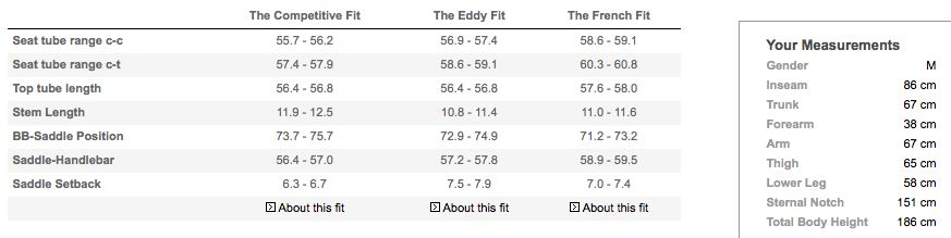

was hält ihr von diesem Rad als RR-Einsteig? Budget ist stark begrenzt (student) und ich könnt es davor probefahren, ob es passt. Die Shimano 105-Komponenten sind ja ganz i.O. und die Bremsschalthebel lassen sich ja leicht justieren, oder?
Rahmenhöhe mit 55 dürfte ja gut passen.Werde unter der Woche 1-3mal fahren, ca. 30-50km, wegen Trainingszweck. Wenn mir das RRfahren gefällt, werd ich nächstes Frühjahr ein Besseres kaufen.

Rahmengröße habe ich im ersten Post geschrieben: zw. 56-58cm. Je nach Rahmengeometrie

Zur Rahmenhöhe: RH 56 und RH 58 kann ein riesiger Unterschiedsein der das fahren zur Qual macht. Du musst auf alle Fälle die Räder probieren! Bei Unkenntniss der Rahmengeos dieser alten Möhren wäre es Unsinn auf die RH-Angaben der Verkäufer zu vertrauen.
