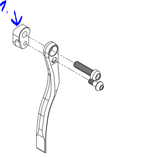

Jetzt brauch ich noch bitte eure Hilfe bzgl. der Montage:
Wird das folgende Anbauteil Nr.1 direkt auf dem Teil Nr. 2 aufgesetzt oder wird es ausgetauscht, so dass das Teil Nr.1 direkt auf der Platte (Anlötplatte) anliegt?

Üblicherweise hätte/hat das Anbauteil des Kettenabweisers eine Rundung, die der Wölbung des Anlötteils folgt - d. h., es ersetzt dann die gewölbte original U-Scheibe des Umwerfers. Wenn nicht, wenn also keine Wölbung am Kettenabweiser vorhanden ist, würde ich es vor Teil 2 setzen. Ohne Wölbung wird das sonst nicht stabil auf dem Anlötteil sitzen.
