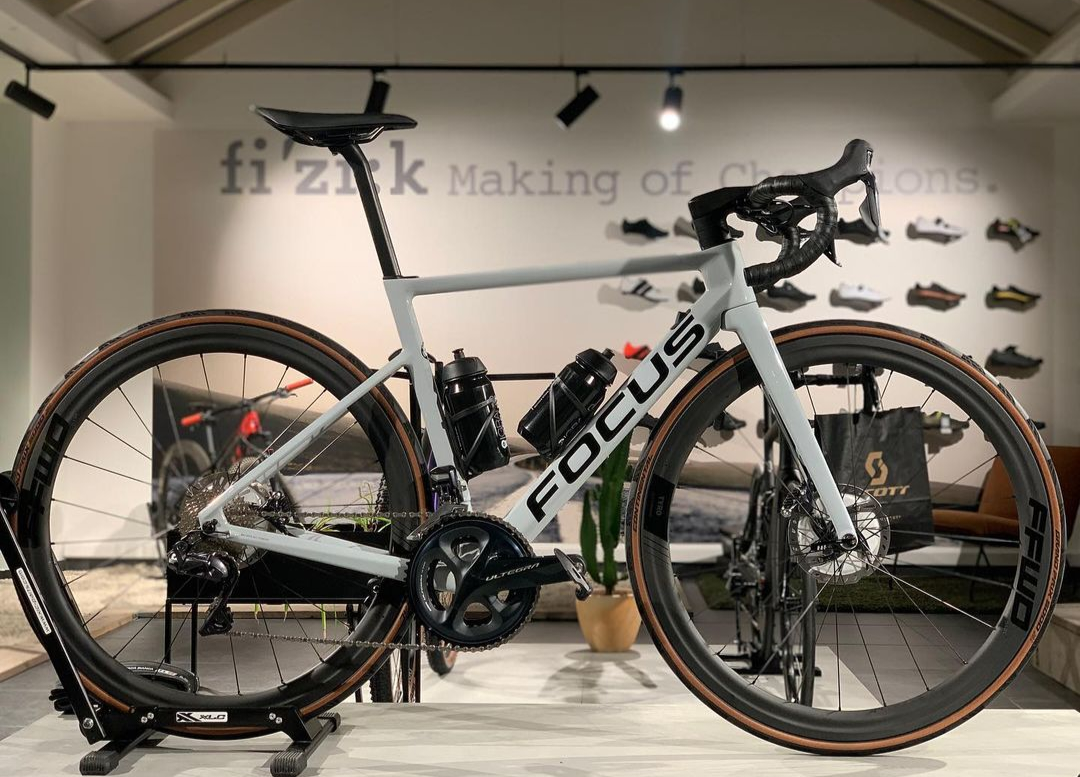

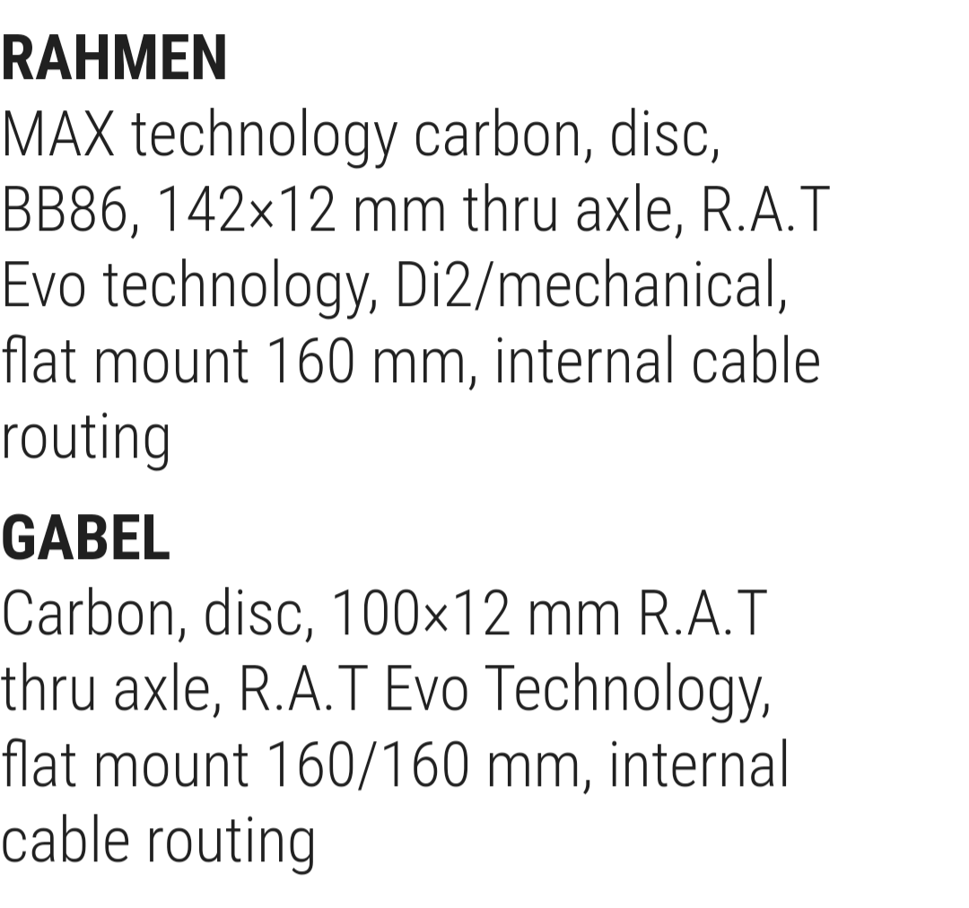

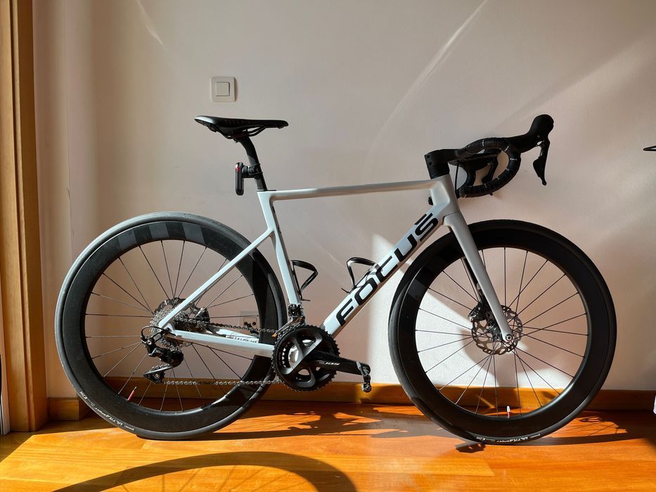

Das Modelljahr ist 2020/21. Anbei sind zwei Beispielbilder von zwei Umbauten und wie von Werk aus aussieht.

Bild 2 zeigt das Ergebnis, das du maximal mit Focus Vorbau erreichen kannst. Dann ist das bremskabel für die vordere Bremse frei. Das wirst du nicht wollen.
