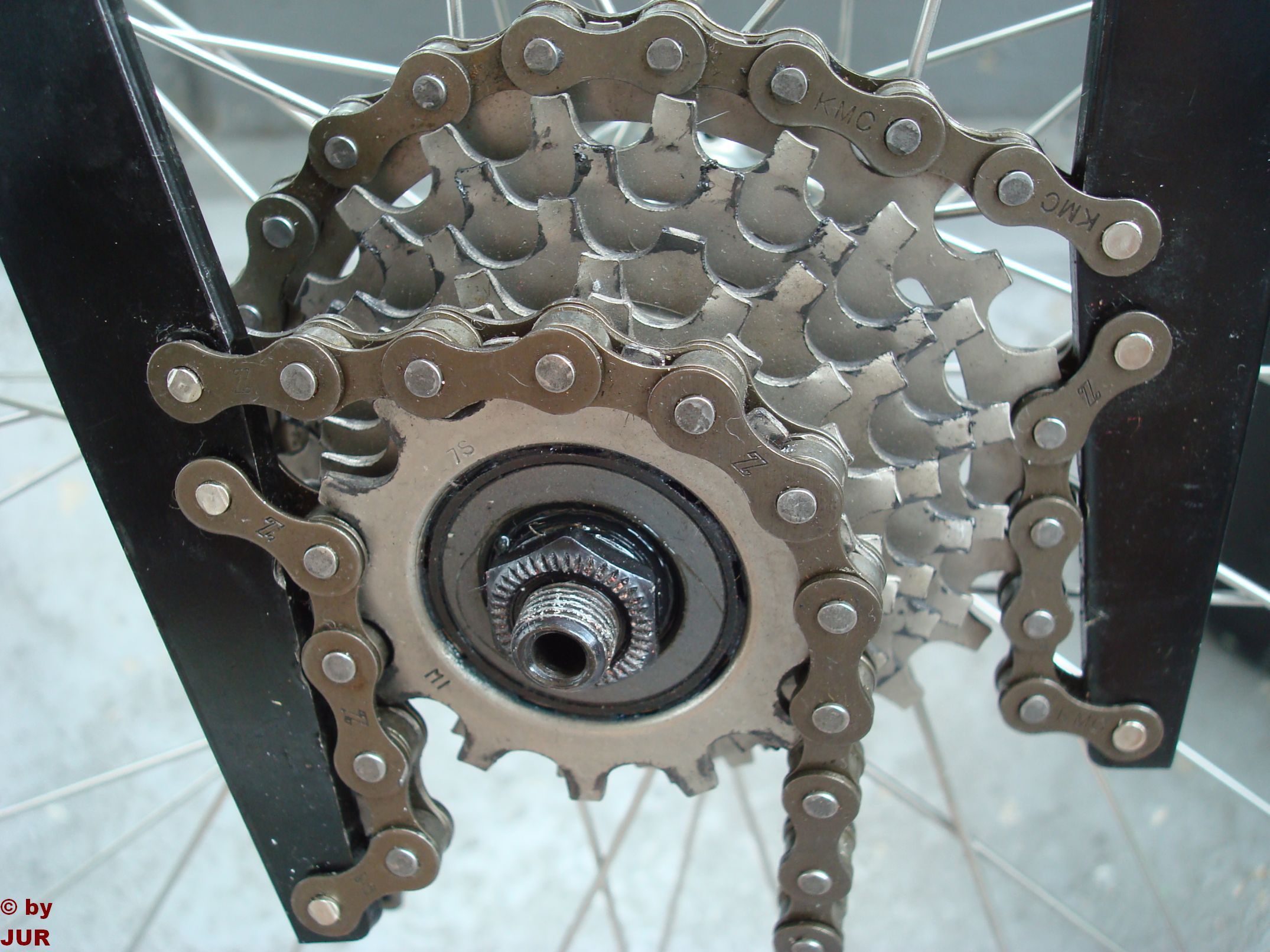

Ich habe mir ein wünderschönes klassisches Renrad besorgt und bin damit einige Male ziemlich abrupt angefahren. Die Nabe scheint das nicht zu mögen. Sehe ich das richtig, dass ich diese Nabe hingerichtet habe? Ich bin alles andere als ein Experte, euch ist vermutlich alles sonnenklar, aber ich muss fragen.
Suntour XC Pro Naben sind einseitig industriegelagert. Eine Reparatur sollte durchaus möglich sein. Bilder der Lagerlaufflächen bzw. Konen würden helfen. Ohne Achse wird das allerdings nicht funktionieren.
Bild 4 aus diesem Post zeigt eine (Innen-) Verzahnung, Bild 2 und 3 aus Post #1 zeigt eine fehlende Verzahnung. Ich befürchte, dass ich mehrmals grob angefahren bin. Gibt es Ersatzteile? Nabe ganz ersetzen?....k.A.

Ist mir auch gerade durch den Kopf gegangen. Da würde die Kassette nicht passen (6-fach zu 7-fach) und die Schaltung möglicherweise Probleme machen. So eine weggetretene Verzahnung habe ich noch nie gesehen.
Eine neue Nabe ist definitiv fällig.
Ich tippe mal, dass sich die Verschraubung gelockert hat und damit weitergefahren wurde, ohne es zu merken. Ist wirklich ungewöhnlich, habe ich auch noch nie gesehen. Ein zwei Antritte reichen dafür definitiv nicht, wenn alles i.O. ist.

Afaik gab es keine 6-fach XC-Pro Kassetten Naben. Allerdings war der Freilaufkörper der 7-fach MD (Microdrive) Nabe nur für 6 Ritzel vorgesehen da das kleinste Ritzel am zweiten befestigt war. An der Nabe oben ist vermutlich fröhlich rumgebastelt worden. Bessere Bilder, auch von der Freilaufseite und vom Freilauf ohne Ritzel würden helfen Licht ins Dunkle zu bringen.

Die Kassette ist 7fach, aber ich konnte nie auf das 13er Ritzel schalten. Habe also nur 6 Ritzel benutzt....

Nimm die oben verlinkte Nabe und reduziere die Einbaubreite entweder mit der alten oder der neuen Achse auf 130mm. Umspeichen, Kassete drauf. Fertig.
Ich finde, dass die Speichen auch nicht gut aussehen - teilweise verbogen, teilweise gekerbt - sieht nach Kettenabwurf aus - vielleicht komplett neues Rad?
Wie bekomm ich die Ritzel/Kasette vom Freilaufkörper? Da die Verbindung Freilaufkörper - Nabe kaputt ist, habe ich ja nichts zum gegenhalten.
Du brauchst zwei Kettenpeitschen, mit einer hälst du auf einem der größeren Ritzel gegen und mit der anderen löst du das kleinste Ritzel.
