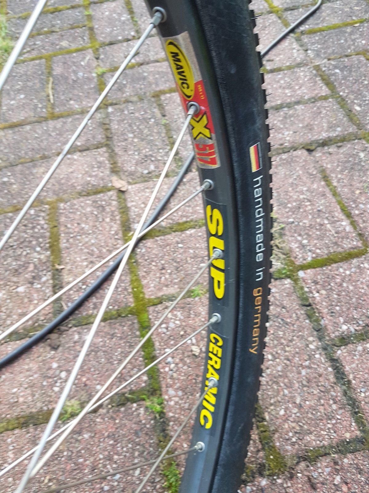

Hättest Du einen Tipp bezüglich der Bremsgummis? In einem Thread liest man grün, in einem anderen lachsfarben bei verglaster Oberfläche. Wie sieht eine verglaste Oberfläche überhaupt aus? Die Flanken sehen aus wie eloxiert, nur glatter.
Für bessere Fotos der Felgenflanken benötige ich Licht. Also morgen.

Ich habe mal nachgeschaut, ich habe grüne Kool-Stop speziell für Ceramic-Beschichtungen. Ich habe an keinem Rad eine Kombination die besser bremst.Mir ist da etwas zugelaufen, allerdings in 26".
