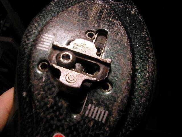

Ich kann die SPD-Cleats eigentlich nur mit nem Bohrer wechseln. Liegt halt daran, daß ich als Kurier seeehr viel auf hartem Boden laufe (schätze mal so 500km im Jahr).
Einfach den Kopf aufbohren (6er Bohrer glaub ich) bis sich Halteplatte und Cleat mit nem Schraubenzieher abhebeln lassen. Der Gewindestumpf geht mit ner Zange sehr gut raus (jedenfalls, wenn man bei der Montage das Gewinde gefettet hat, wie sich das gehört).

AW: Inbus dreht durch, was machen ?
ich probier mal nen Photo hochzuladen...

Bohr's auf, so wie die Schraube ausschaut. Dann hast Du das Problem in einer halben Minute gelöst. Ein bisschen WD-40 zwischen Bohrer und Schraube und die Hitzeentwicklung ist geringer und v.a. der Bohrer frisst sich weniger.

Kann man sich diesbezüglich nicht sicher sein, würde ich nochmal die Methode empfehlen, erst die Schraube hohlzubohren, um ne Zentrierung zu haben, falls die Schraube aus dem Gewinde rausgebohrt werden muss. Hat man keine Zentrierung erhöht sich der Aufwand fürs Entfernen des Gewindestumpfes Minimum Richtung Maximum, wenn es überhaut gelingt. Wenn es nicht gelingt, sind die Schuhe Schrott oder gehen nur noch mit grossen Platten zu verwenden, die andere Gewinde verwenden.

Der 6 Kant sieht aber noch so aus als wenn man den noch mit´n guten Schlüssel losbekommt.
Ich hätte mit einem Körner & Hammer versucht die Schraube los zu bekommen

Von wegen, man käme mit einer Säge nicht heran... habt Ihr Euch das Bild mit den Cleats wirklich angeschaut? Man sollte schon wissen, was man schreibt...
Dann auch noch die Behauptung, es sei nicht genug Fläche übrig, um die Kraft zu übertragen. Wenn man natürlich zuviel wegsägt oder zu wenig, dann kann`s in die Hose gehen. Aber auch dann bekommt man den Kopf noch ohne Probleme ab, um nach eurem Schema fortzufahren.
Ich habe es so zumindest bereits geschafft und war ganz froh, dass ich mich nicht mit Zange am stehengebliebenen Gewinde abmühen muss. ;)
