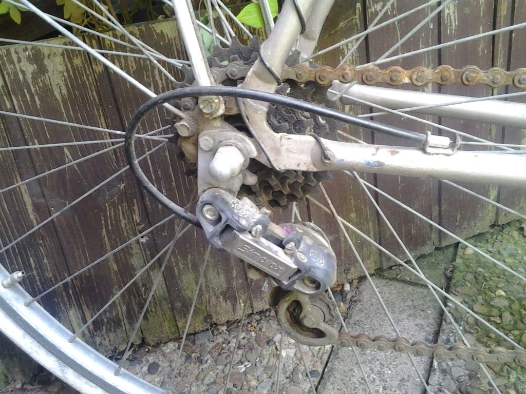

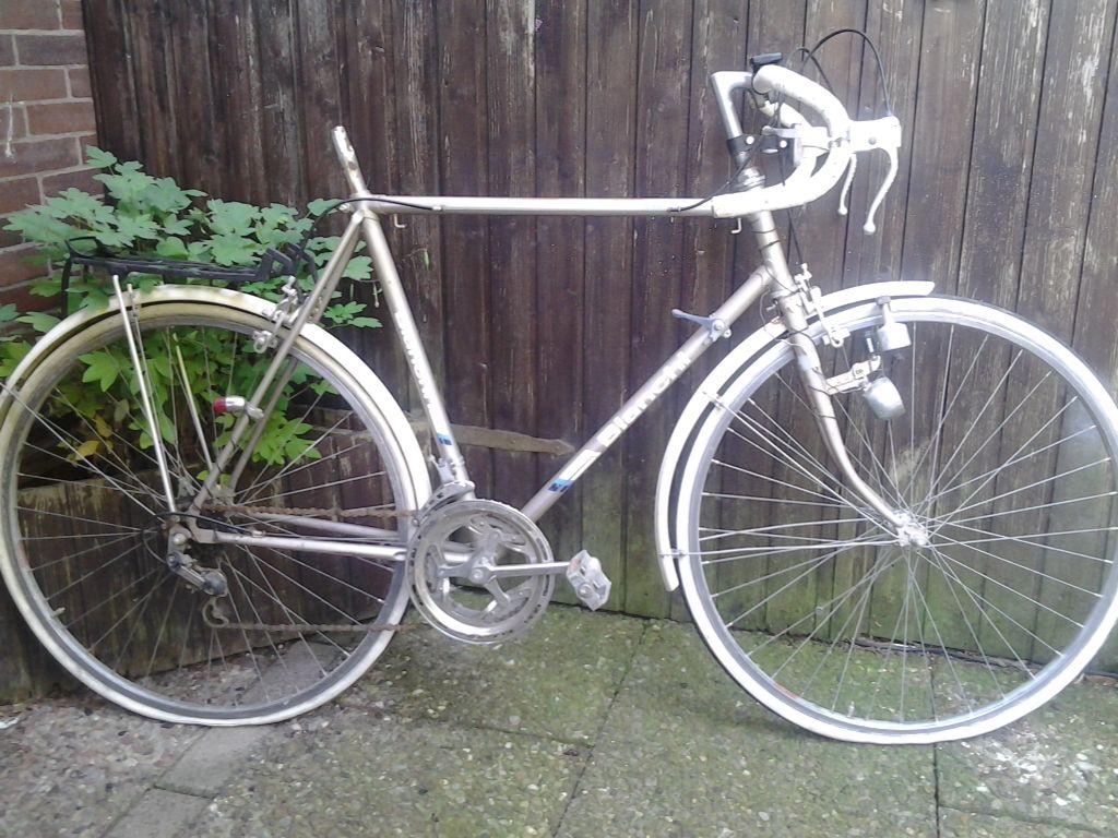

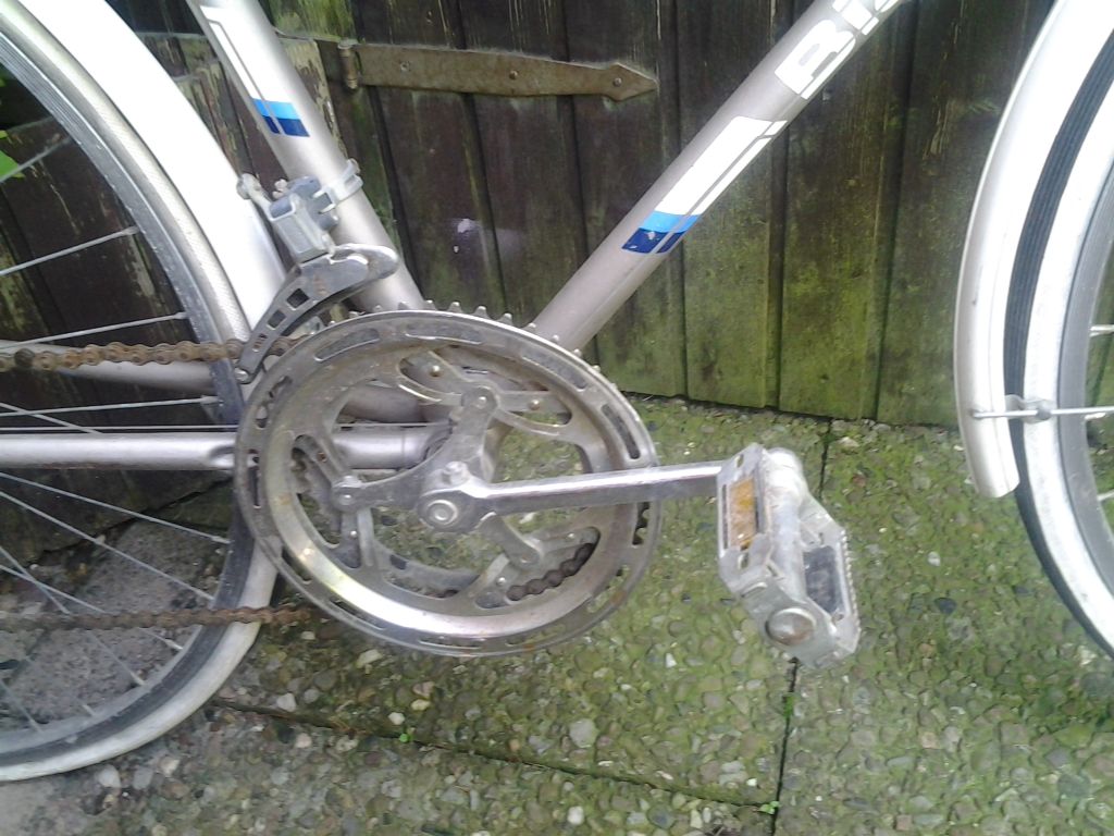

mein anliegen ist folgendes: wie so oft bekam auch ich neulich ein altes sportrad geschenkt, und war hellauf begeistert, als ich im ersten moment bianchisticker sah, jedoch bald ernuechtert, da die sticker komisch angebracht sind, kein modelname bei ist und das rad scheinbar auch ueberlackiert wurde!!

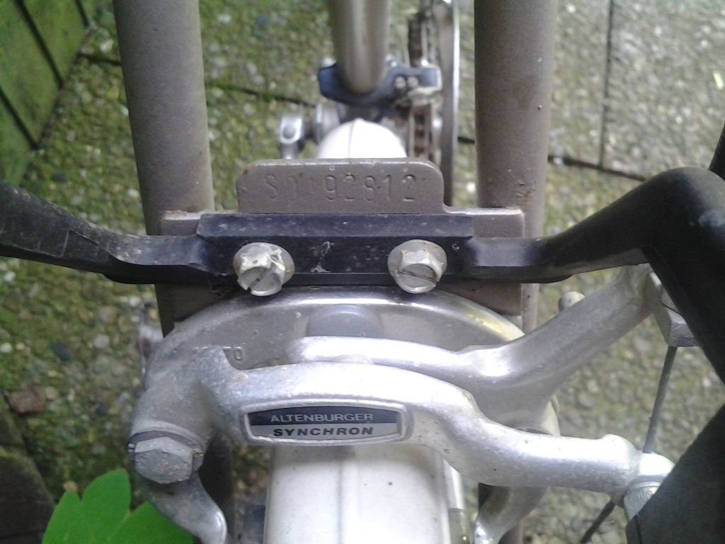

rahmen: seriennummer an der platte, an der die rueckbremse befestigt ist "s0192812"

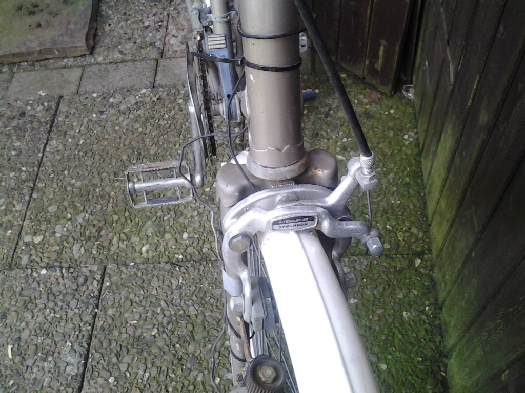

bremsen: altenburger synchron, 15/66

kettenblaetter (2st.) k.a., schraube traegt praegung "verma 8.8"
tretarm: "made in france" & "9" o. "6"

urspruenglich schien das fahrrad mal in blau lackiert zu sein... mir geht es auch nicht um werteinschaetzung sondern darum herrauszufinden, was es ist um eventuell nach originalfotos suchen koennen...

..nach den Bildern leider nur ein billiges Sportrad, an der Dyna-Halterung u. den schlechten Ausfallenden erkennbar.
Und Bianchi möchte ich stark bezweifeln.
Hat er ja selbst schon festgestellt.... das ist doch das perfekte einsteiger/übungsprojekt. bau alles mal auseinander, neu fetten usw., dann bauste es wieder zusammen, verkaufst es für 80€ und hast schon 1/3 der anschaffungskosten für ein "richtiges" rennrad, außerdem das know how an dem neuen nicht allzuviel kaputt zu machen.

Der Vorbau ist lebensgefährlich weit raus.
Gute Rahmen haben eingelötete Ausfallenden die so ca. 7mm dick sind und unten dran ein Auge mit Gewinde haben , an dem die Schaltung festgeschraubt wird,
Bei dir sind an die am Ende plattgedrückten Rohre Blechausfaller angeschweist , das ist billigst.
