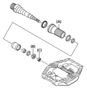

... Shimano PD-EH500 ... Brauchen alle paar Monate mal Fett an die Achslager
Wie bekomme ich da Fett an die Lager?
C ist die Lock nut, die die Lagerspannung einstellt
B ist der Cone, einfach das Gegenstück außen zu der kleinen Buchse links von den Kugellagerkugeln
die größere Buchse hält die beiden Lager auseinander und ist gleichzeitig die äußere Begrenzung des inneren Lagers.
Dann kommt der dünne Ring, die innere Begrenzung des inneren Lagers
Bisher wird alles auf die PEdalachse aufgefädelt.
A ist der Lock bush, wird dann in das Pedal geschraubt und stellt (nochmal) die Lagerspannung ein?
Wenn ich also A vom Pedal abbekomme und den Pedalkörper abnehme, habe ich fein säuberlich aufgefädelt auf der Achse anderne Bestandteile, alle Ringe und Lager vor mir und kann Fett ranschmieren?
Im Prinzip ja. Möglicherweise sind die Kugeln lose, da her vorsichtig bei der Montage und Demontage sein. Eine Magnetschüssel kann hier gute Dienste leisten, die Tage habe ich welche für kleines Geld bei Aldi rumliegen sehen.
Teil A lässt sich mit dem Shimano-Tool TL-PD40 lösen (notfalls geht auch ne Wasserrohrzange, da A aber aus Plastik ist, geht das nicht lange gut). Dann kann man die Achse aus dem Pedalkörper ziehen. Dort kommt dann ordentlich viel Fett rein (bei mir Galli), Achse wieder einstecken, zuschrauben. Am Dichtring zwischen A und der Achse tritt dann alles überflüssige Fett aus und drückt ggf. Schmutz mit aus. Da die Lagerung nun randvoll mit Fett ist, können Wasser und Schmutz nur schwer eindringen. Das Spiel mache ich alle paar Monate, dauert keine zehn Minuten für beide Pedale. Damit bin ich bei zwei Satz PD-EH500 und einem Paar PD-M520 bisher sehr gut klar gekommen.
