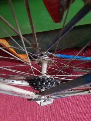

Ich fahre mit einem 10 Gang Rad der Marke Velosolex von 1976 und suche nach einem neuen Hinterrad. Inzwischen habe ich erfahren, dass die Einbaubreite sich im Laufe der Jahre verändert hat und deshalb neue Räder nicht passen. Weiß vielleicht einer von Euch, wo man ein komplettes Hinterrad mit 5 Gangritzel kaufen kann, das in mein altes (und sehr geliebtes) Fahrrad passt. Aktuell blockiert es leider vollständig, wenn ich es festschraube und ich bin ziemlich ratlos?

Hallo @Matthias Hartung ,
erstmal ein herzliches Willkommen in unserem schönen Forum.
Da es oft sehr schwer ist ein zu 100% passendes Hinterrad (Nabe und Felge identisch) zu finden, ganz besonders bei Material das nicht aus den Topreihen der Hersteller kommt.
Da ist es oft sinnvoll sich das Problem anzusehen.
Du beschreibst das Dein Hinterrad fest geht wenn Du es festschraubst.
Ich sehe da zwei Möglichkeiten.
Entweder hat das Konuslager einen Defekt wie z.B. gebrochene oder sehr stark verdreckte Kugeln oder einer der Konen hat sich gelöst (ist auch auf der Achse verschraubt) und dreht sich beim Anschrauben des Hinterrades mit fest.
Mit dem Gewinde wird der Konus eingestellt und mittels Kontermutter gesichert.
Da man dafür ein bisschen Werkzeug und Erfahrung braucht wäre es sicher sinnvoll sich das Teil mal anzusehen.
Wenn Du aus dem Rhein Main Gebiet stammst schaue ich mir das gerne mal an wenn Du zu mir (PLZ 60435) kommst.
Sonst verrate doch mal Deine Gegend, vielleicht kann Dir ja ein andrer User helfen.

Vielen lieben Dank für eure schnelle Reaktion. Ich wohne in 52249 Eschweiler (bei Aachen). Das Fahrrad fahre ich schon mein ganzes leben Lang und hänge sehr daran. Nach Ausbau des Hinterrades konnte ich die Einbaubreite mit einem Geodreieck messen: 12,2 cm. Vermutlich hat sich der Rahmen im Laufe der Jahre ein wenig aufgeweitet (es waren original vielleicht mal 120 mm). Auf der Hinterachse befindet sich unter 2 Unterlegscheiben eine kleine Mutter und dahinter ein längliche Metallzylinder, den ich aus dem Ritzel herausziehen kann. Ist das normal so, oder ist das etwas abgebrochen? Im Anhang findet ihr einige Fotos. Ich kann mir auch vorstellen, das Hinterrad per Post zu versenden, falls man es reparieren kann oder das ganze Hinterrad durch ein anderes zu tauschen, falls man so etwas irgendwo noch kaufen kann. Ich bin für jede Hilfe dankbar :)
was Dir der olle Grundler auf seine unnachahmlich Art und Weise zu verstehen geben will ist das man einem Rädchen schon etwas Pflege zuteil kommen lassen darf.
Zu Deinem Problem.
Die kleine, oder besser sehr dünne Mutter ist die oben beschriebene Kontermutter für den Konus, der Zylinder überbrückt nur die Tiefe für den Schraubkranz.
Wenn man den rundermacht schaut das ganze ungefähr so aus:
Die Achse alleine schaut so aus:
(Die Abbildungen sind jeweils mit Hohlachsen für Schnellspanner, die sind etwas kürzer aber das Grundprinzip bleibt das Gleiche)
Wenn diese Mutter locker ist stimmt auch die Spannung auf dem Konus nicht.
Was man nun tun müsste wäre:
Den Schraubkranz runtermachen (Achtung Spezialwerkzeug erforderlich).
Die Achse rausnehmen und die Kugellaufflächen prüfen.
Wenn diese ok sind, alles gründlich reinigen und mit frischem Fett wieder zusammenbauen.
Dafür braucht es aber etwas Wissen und ein paar spezielle Werkzeuge.
Da Du für einen Besuch bei mir dann doch etwas weit weg wohnst hoffen wir mal das sich noch ein anderer User aus Deiner Nähe meldet.
Sonst kannst Du Dir überlegen das Teil in ein Fahrradgeschäft zu bringen.
Aber besser nicht in einen der modernen Tempel, sondern zu einem kleinen alt eingesessenen Laden. Das funktioniert aber nur wenn Du wirklich an dem Rädchen hängst. Wirtschaftlich lohnt sich das nicht.
Aber egal ob Dir jemand privat hilft oder Du es in den Laden bringst, in dem Zustand fasst es keiner an. Mit WD40 z.B. kann man sehr gute Reinigungsergebnisse erzielen.
Nein, nein, da hat sich nix geweitet. 122 waren in Frankreich durchaus üblich in der Zeit ...
Das ganze Rad braucht mal ne "Generalüberholung" ... Und wenn da ideelle Emotionen dran hängen, rentiert sich auch der Aufwand.
Wie @Pananoia gesagt hat: die Achse lässt sich tauschen und gegen eine neue Hohlachse ersetzen. Putzen, neue Kugeln rein, ordentlich fetten und dann geht das schon wieder ...
