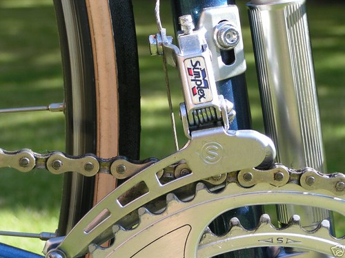

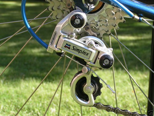

Es gab nicht nur hochwertige Motobecanes mit Simplex Schaltung, sondern sie haben sogar das Motobecane Logo auf die Simlex Teile gedruckt:
Und genau so ein Ding gehört auch an den oben gezeigten Rahmen.

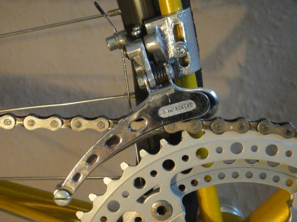

umwerfer mit solchen halterungen gab es von vielen hersteller, u.a. auch von gian robert und campagnolo
In die Falle bin ich auch mal getappt: Diese Befestigung ist exklusiv Mecacycles/Huret Jubilee Turbo. Ich habe nämlich mal einen Jubilee "Turbo" Umwerfer für teuer Geld ersteigert. Ich nahm an, dass er an das Moto passen würde, Pustekuchen... Schaut mal genau hin: Die Bohrung am Moto ist etwas nach vorn orientiert, am Mecacycle zeigt sie genau zur Seite.
