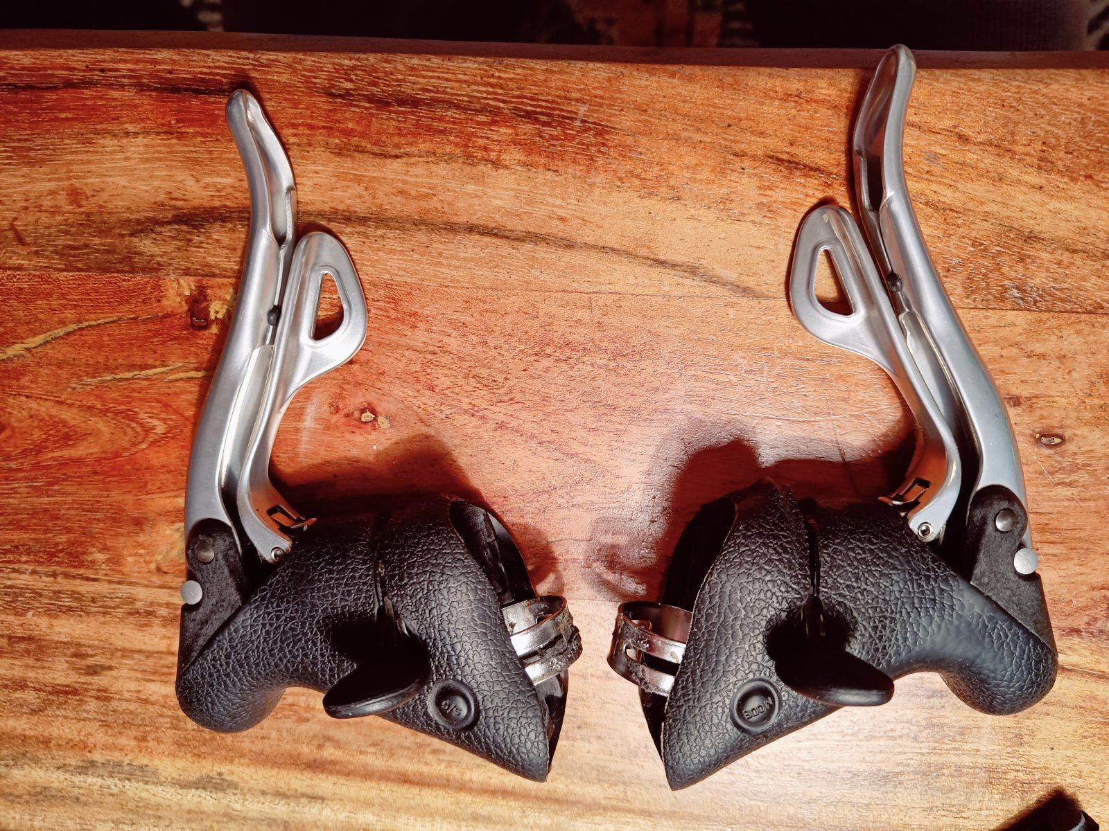

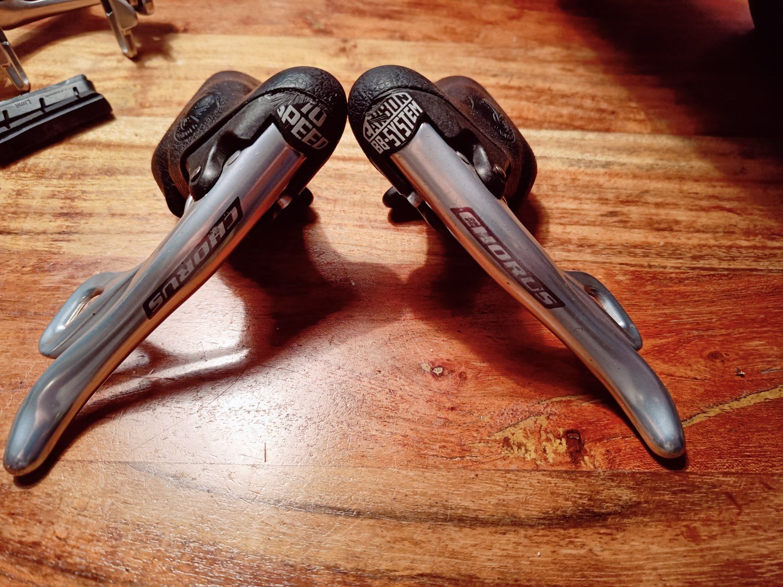

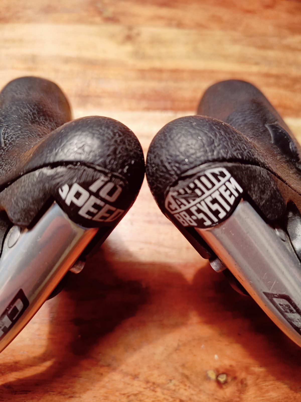

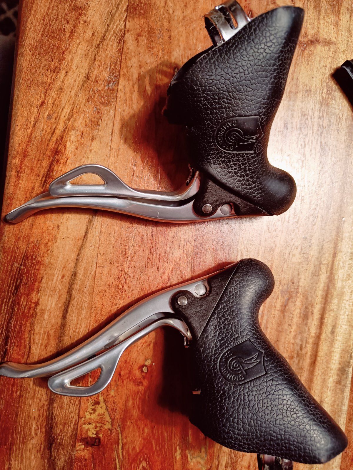

Hallo zusammen,

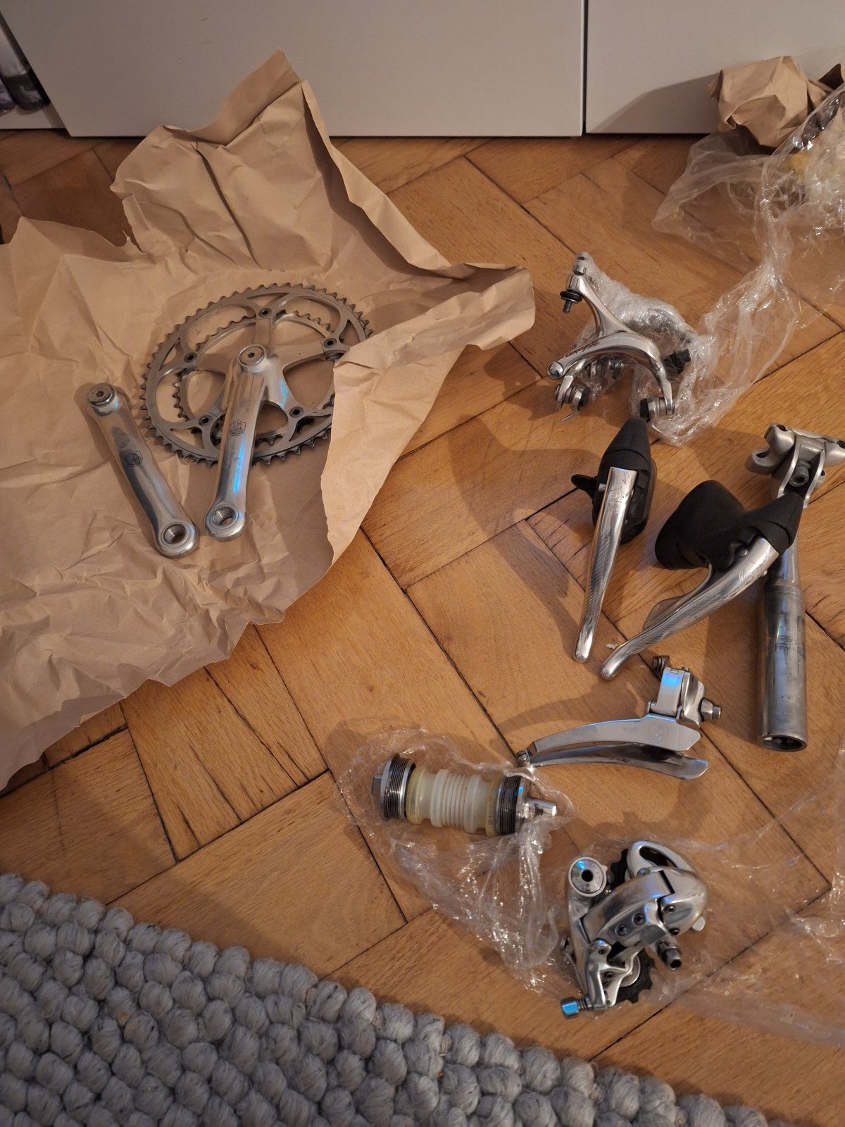

Könnte mir jemand bei diesen Teilen meine Vermutungen bestätigen bzgl was es ist und ggf einen Preis dazu geben - gerne für alles zusammen um Zeit zu sparen? Ist gerade außerhalb der "bis 1990" aber es werden ja auch jeder Jahr neuere und neuere Autos als Oldtimer zugelassen 😉. Danke vorab!
Schalthebel Record 8, 2. Generation? --> 1. Generation waren ohne die Riffel, oder? Gab es Unterschiede zwischen Record und Chorus?
Bremsen Record vor... 1994? Grund: ohne "Record" Schriftzug unter Campagnolo.
Schaltwerk, Kurbel, Umwerfer alles Record 8? Gerade bei diesen Teilen fehlen mir Anhaltspunkte um den Unterschied zu erkennen. Warum konnte Campa nicht einfach hinten irgendwo eine Typbezeichnung einprägen??
Hallo zusammen,
Anhang anzeigen 1376713Anhang anzeigen 1376714

campa gehörte nicht zum shimano konzern.
die teile sind fast durchweg gut gemacht und lassen sich oft gruppen- und jahrgangsübergreifend gut kombinieren.
schlafstörungen bekommt man nur, wenn man sie verkaufen will... :D

Schalthebel 2. Gen. (wenn der Bremshebel massiv ist) - gab es nur als Record bzw. gruppenübergreifend.
Bremsen sind erste Record Dual Pivot.
Kurbel ist Chorus erste Generation, also ab 1987. Die Schalen vom Innenlager mit den scharfen Kanten sehen nach Stahl aus, dürften also auch Chorus sein.
Stütze ist Chorus oder Athena.
Schalthebel 2. Gen. - gab es nur als Record bzw. gruppenübergreifend.

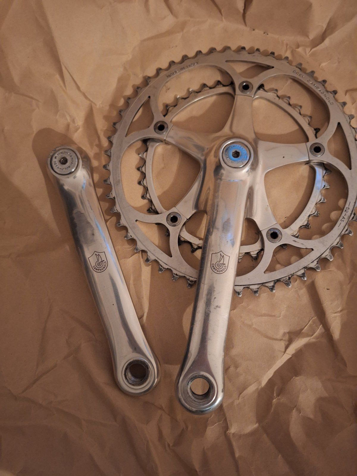

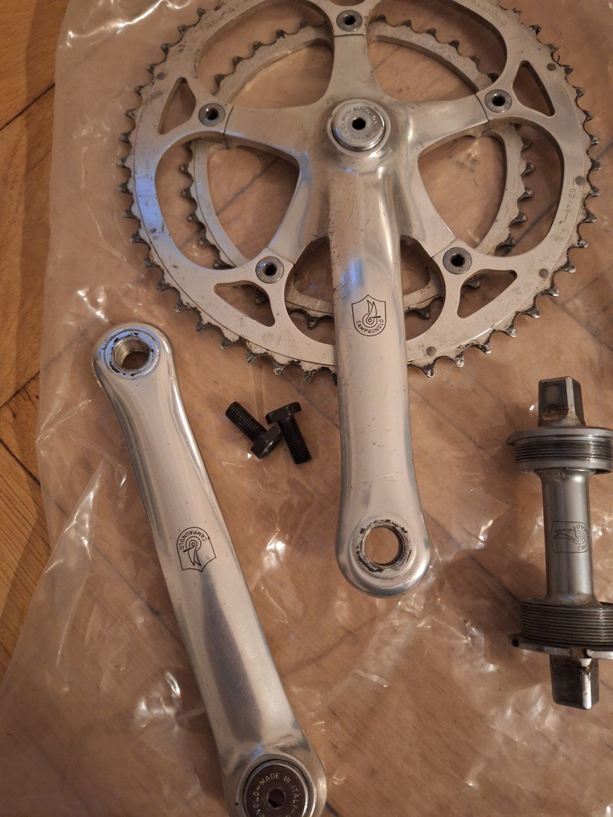

Danke! Habe ich die Kurbeln ggf vertauscht? Ich habe hier noch eine Chorus 1. Gen mit dieser Kurbel. Dachte das wäre die Chorus und die andere Record - ist es anders rum (oder sind beide Chorus?)
Die Form ist Chorus. Bei der Record ist ein Arm vom Spider in den Kurbelarm integriert.
Auf der Rückseite der Chorus ist das Baujahr eingeschlagen, wenn Du es genau wissen möchtest.

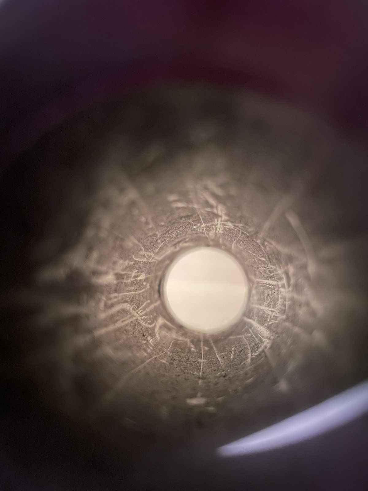

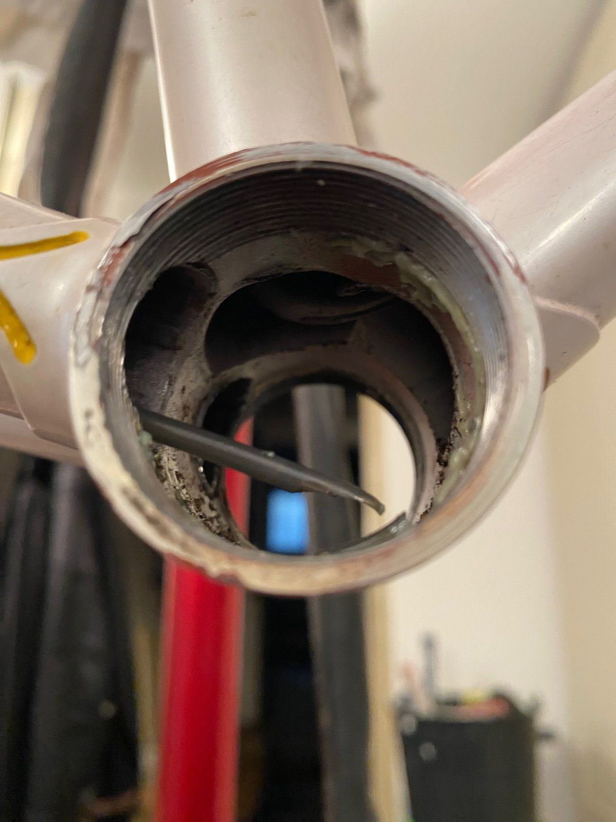

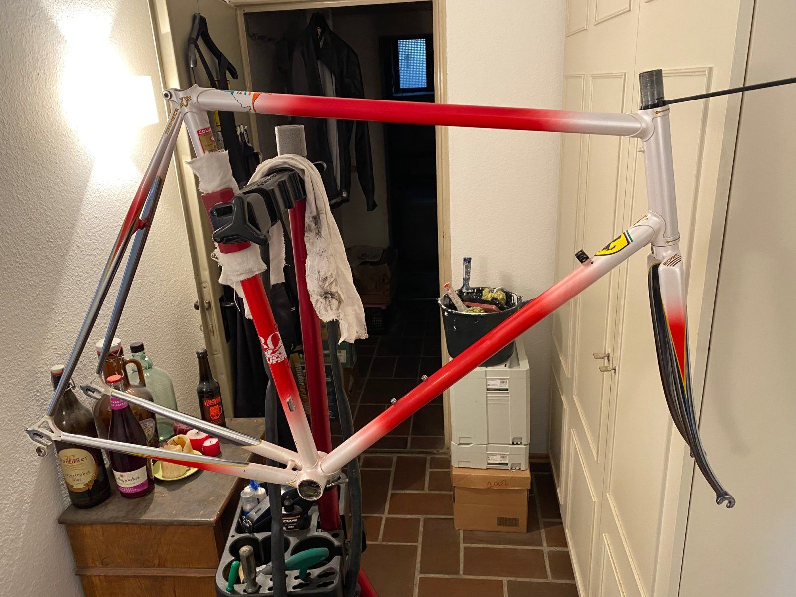

Ich stehe vor einem kleinen Rätsel. Ich habe hier ein Basso Loto mit innenverlegten Kabeln, mit den Gravuren am Gabelkopf und Bremsbrücke und mit SLX Decal.
Das Sitzrohr und Steuerrohr haben aber keine spiralförmigen Verdrehungen.
Der Rahmen hat 56cm Rahmenhöhe und wiegt knapp unter 3kg (2944gr).
Ich habe im Rahmengewichtsfaden kein passendes Basso gefunden und kann nicht einschätzen ob das Gewicht theoretisch zu einem SLX passen würde oder nicht?
Gabs da Loto auch in SL oder hat hier irgendwer einfach eingelötet was grade da war und den SLX sicher drauf gepappt? 🤔
das Steuerrohr hat bei slx nie spiralförmige ,sondern nur der Gabelschaft und das Sitzrohr unten zum Tretlgergehäuse hin.
Wenn es ein Loto ist hat das slx
Und ja slx ist recht schwer und in Kombi mit den Gussmuffen kommt das Gewicht hin.
Habe selbst kein SLX, aber in Sitzrohr und Steuerrohr würde ich die Spiral-Verstärkung auch nicht suchen.
Ah ok, danke!
Der Gabelschaft hat im unteren Bereich die Verdrehungen und im Rahmen werde ich nachher auch nochmal unten gucken, hatte immer nur oben geguckt und da nichts gesehen.
Was ist der Grund dass diese Verdrehungen nur im unteren Bereich sind und nicht über das ganze Rohr?
Mein Krabo SLX hatte bei RH 56 ein Gewicht von ca. 2,8kg. Die Spiralverstärkungen waren im Gabelschaft und im Tretlagerbereich zu sehen.
https://m.blog.naver.com/aruwimi/222615073978
Gewicht, Produktionskosten, Sattelstützeneinschub, Vorbaueinschub. Im Tretlagerbereich ist die größte Krafteinwirkung, deshalb ist dort auch am meisten Material, so der Ansatz.
Da gabs im Laufe der Jahre unterschiedliche Spielarten.
Übers ganze Rohr gabs auch noch, das hieß dann TSX.
Insgesamt wäre es wohl sinnvoller gewesen, anstatt der Spiralen einfach die Wandstärke rundrum um ein Zehntel zu erhöhen.
Was damals als Marketing-Aspekt produziert und veröffentlicht wurde, dient 40 Jahre später hauptsächlich zur Identifizierung der Originalität als SLX. War wohl so nicht beabsichtigt. Bei jedem anderen konifizierten Rahmen ist es jedenfalls deutlich schwieriger, dies zerstörungsfrei festzustellen.
Ah ok, danke!
Soll der Versteifung dienen

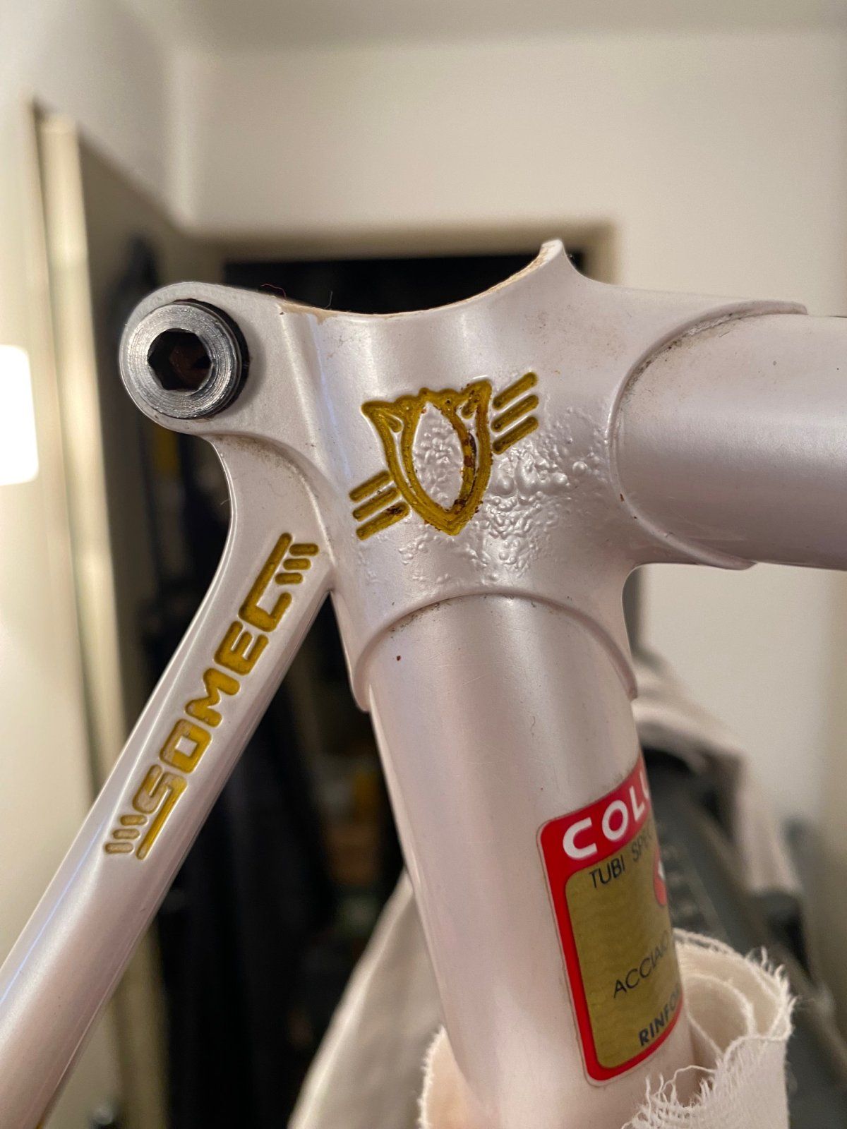

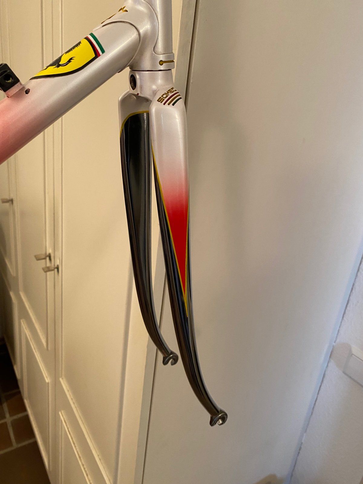

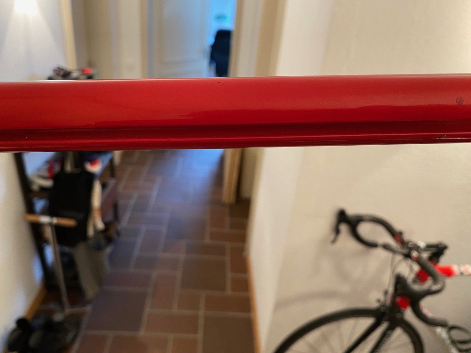

Was könnte man für den Somec-Rahmen noch verlangen? Besonderheiten sind komplett innenverlegt Schaltzüge und die Bremskabelverlegung in einer Sicke im Oberrohr. Leider fehlen die Decals. Lack und Chrom ist noch gut erhalten.
