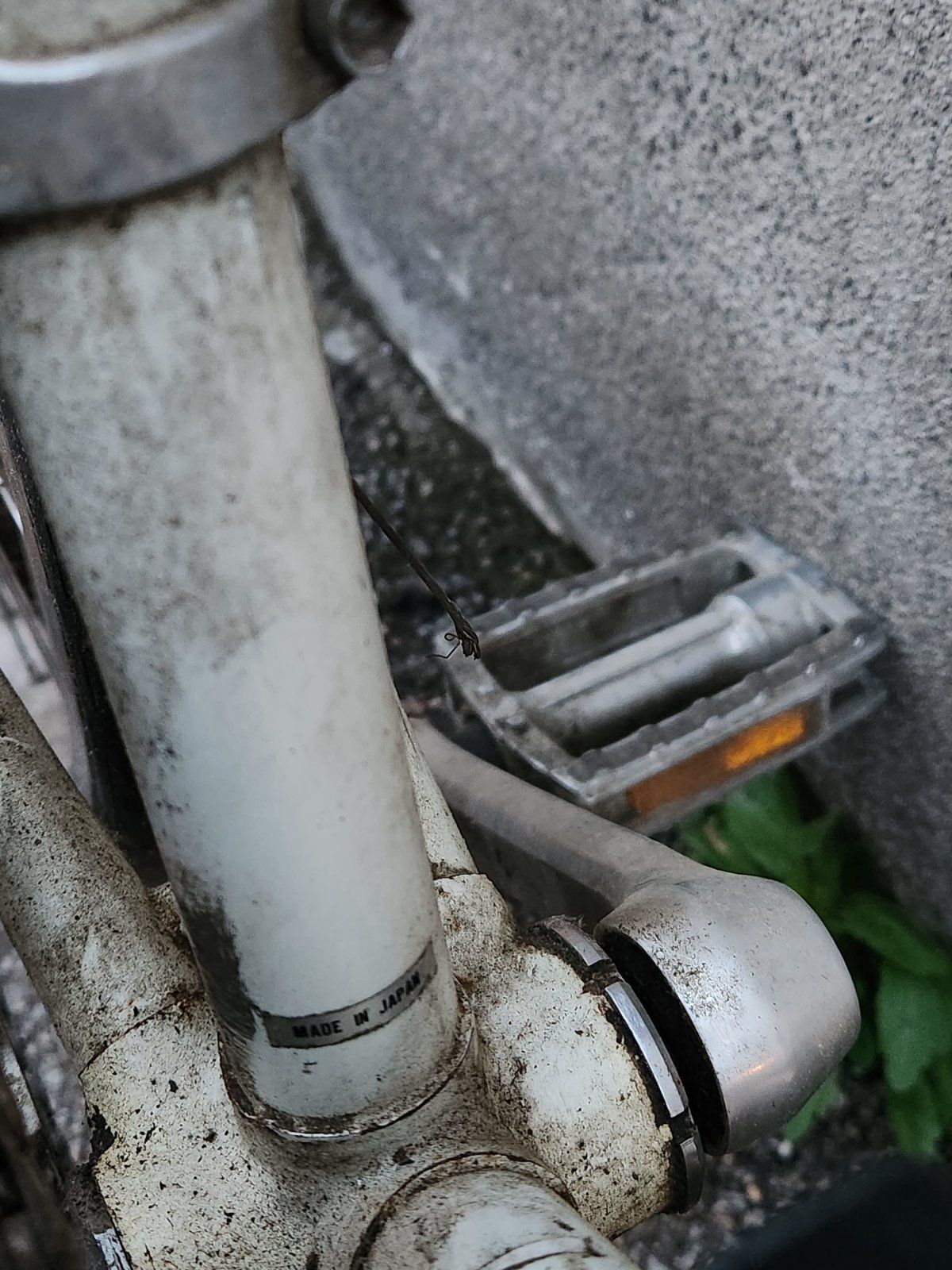

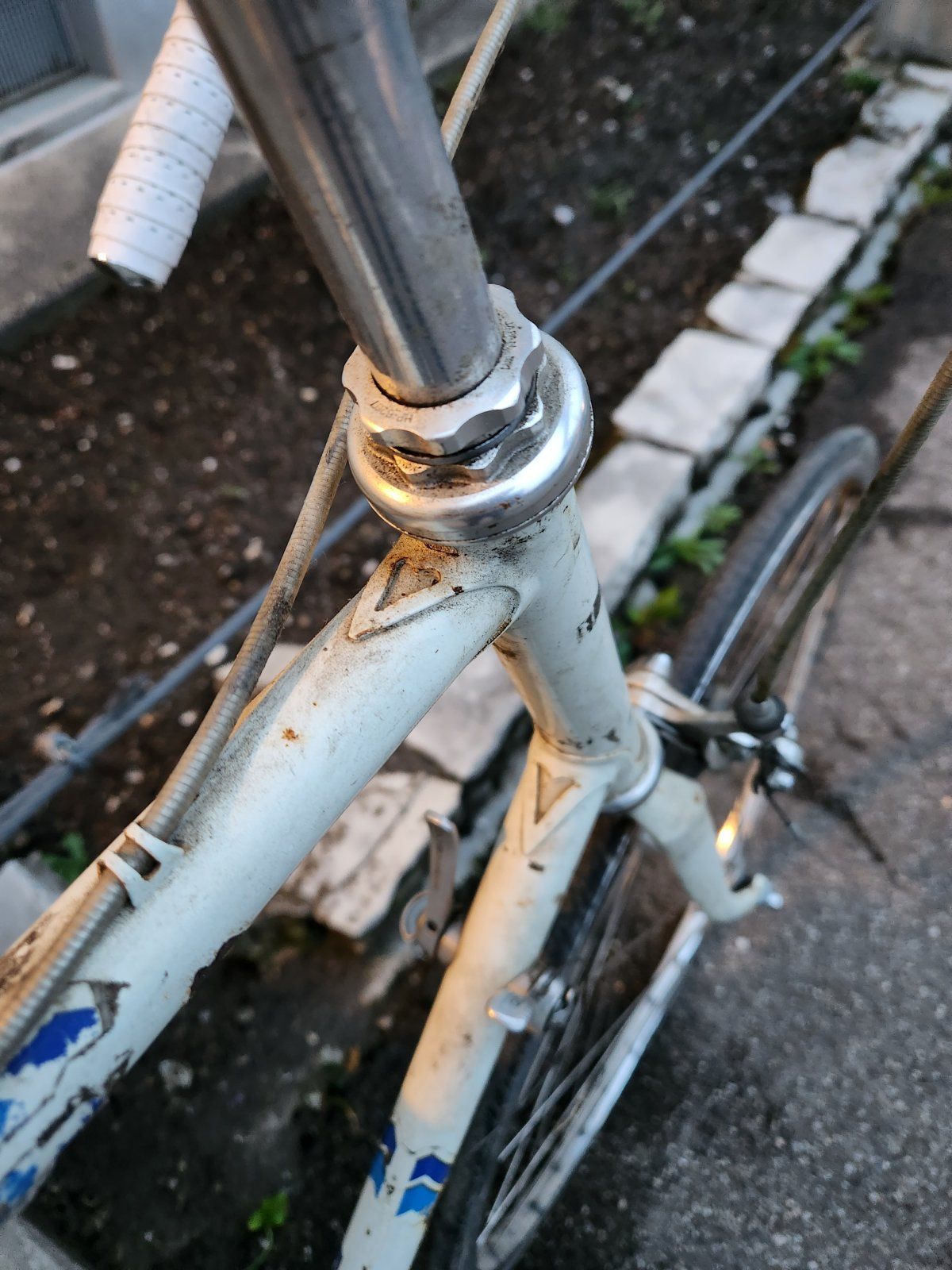

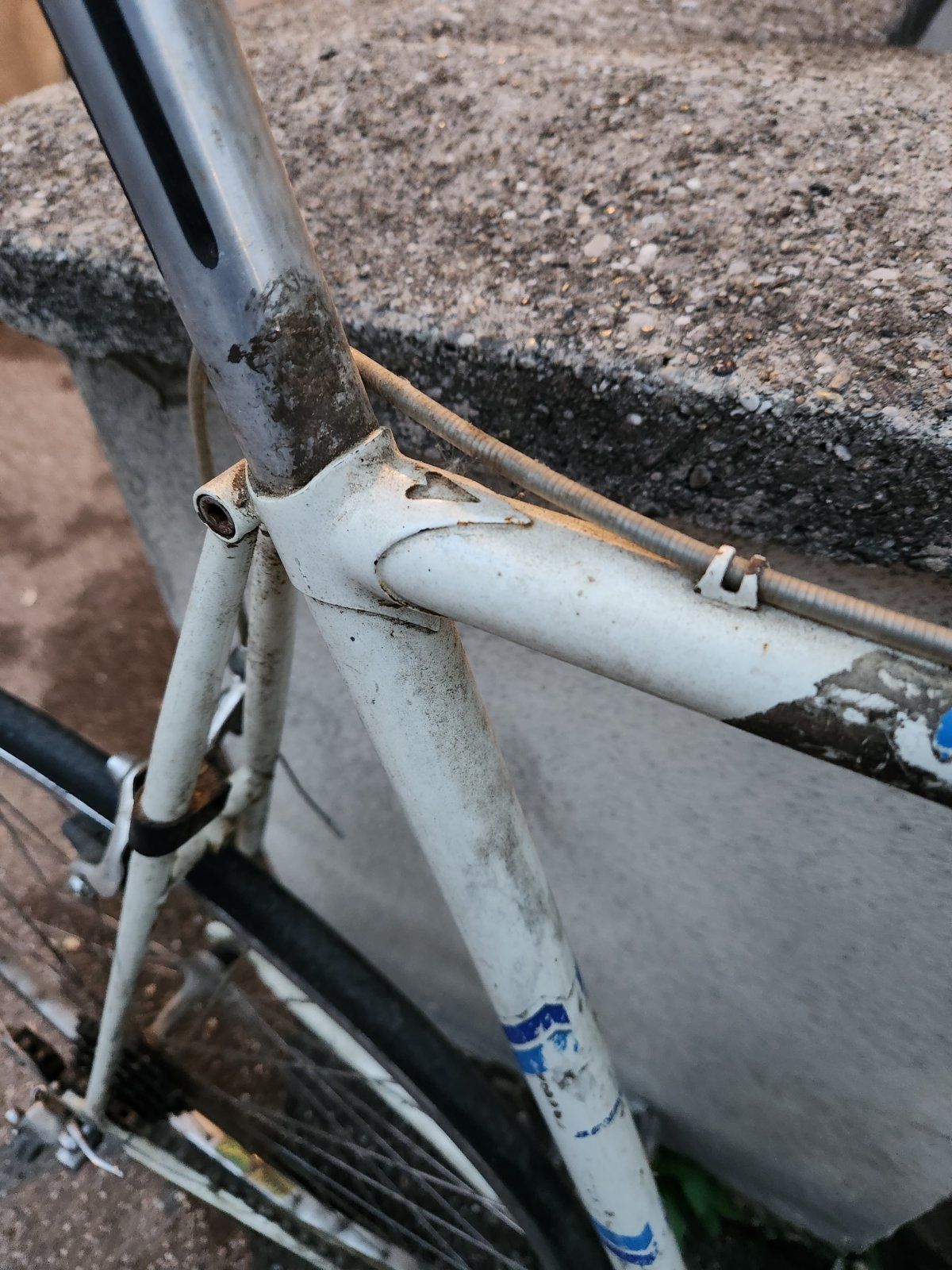

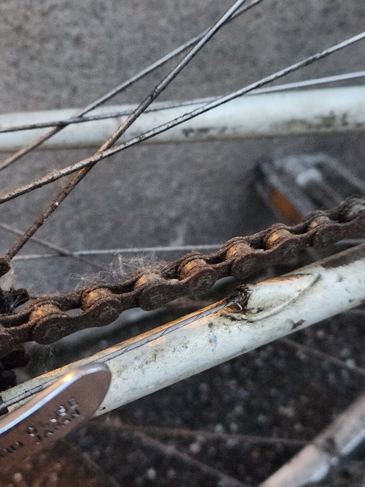

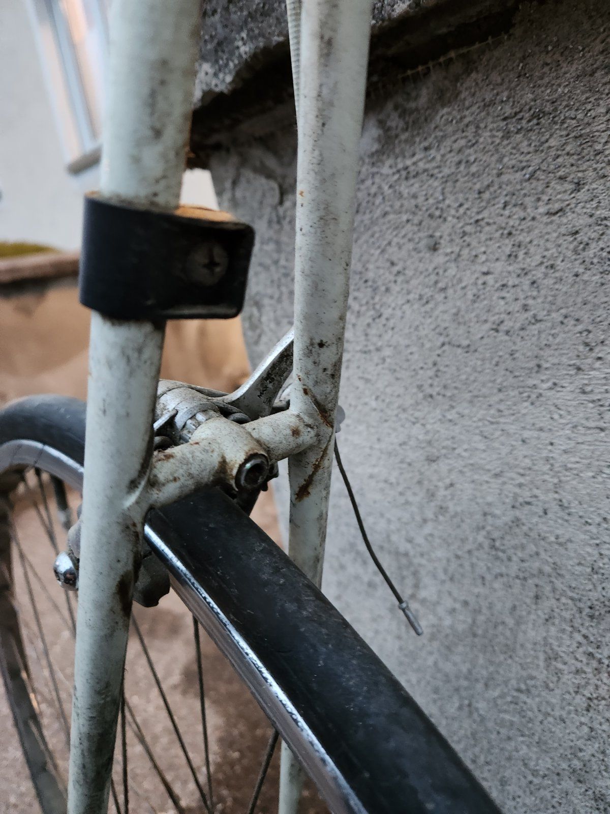

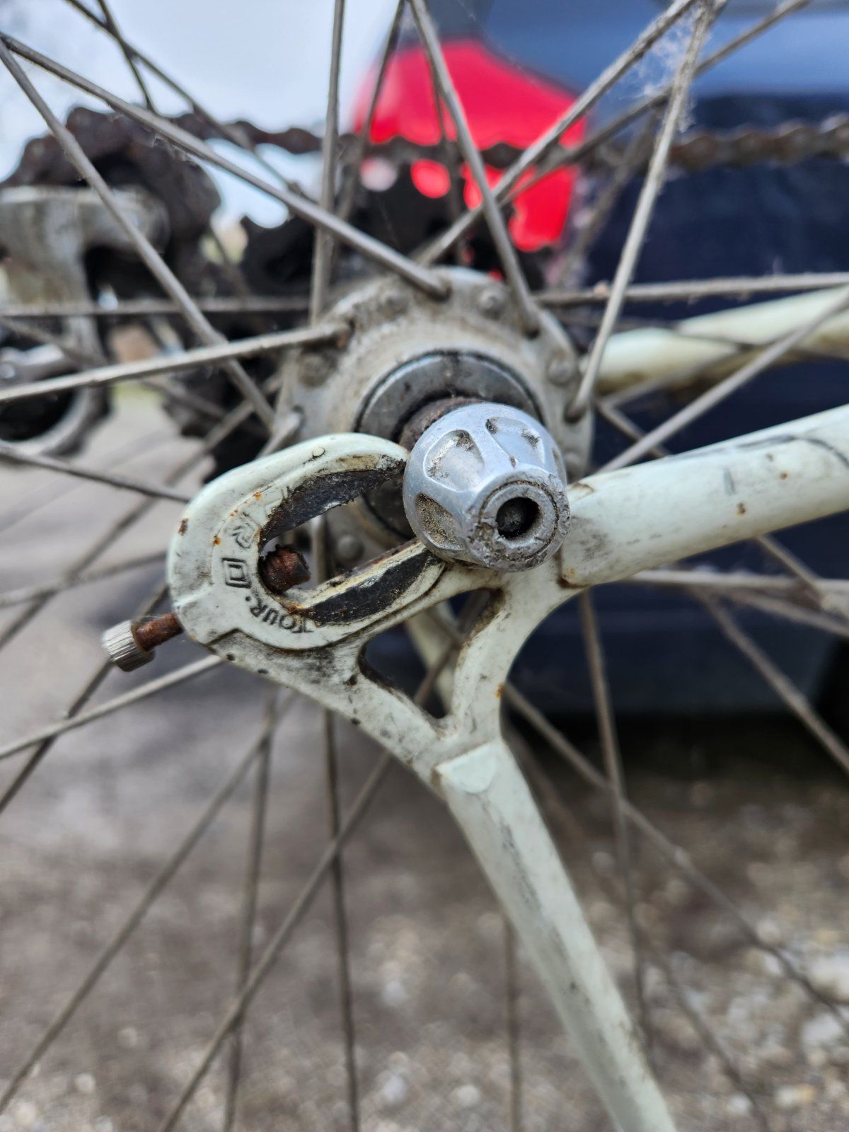

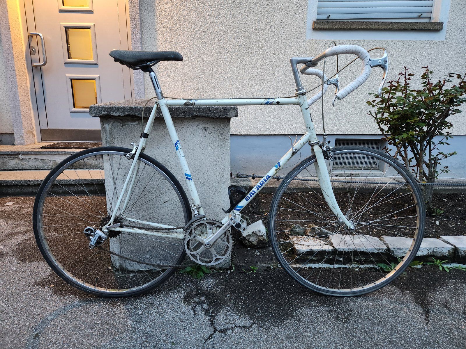

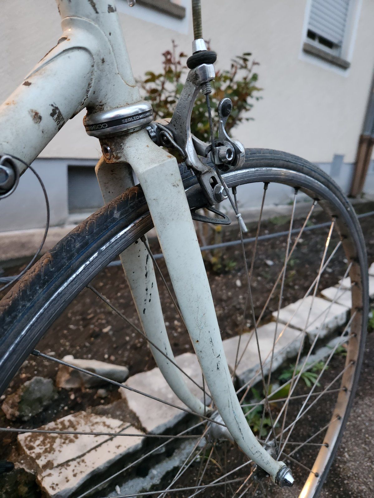

Und schon wieder ein Kuriosium meinerseits😅
Villeicht kennt es einer aus den EKleineinzeigen.
Als Bavaria gelabelt und ganz unten versteckt sich ein Aufkleber mit ,,Made in Japan" aufschrift.
Mir eindeutig zu groß🤣, habs aber wegen der Gruppe mitgenommen.
Was kann es dann wirklich sein?😅

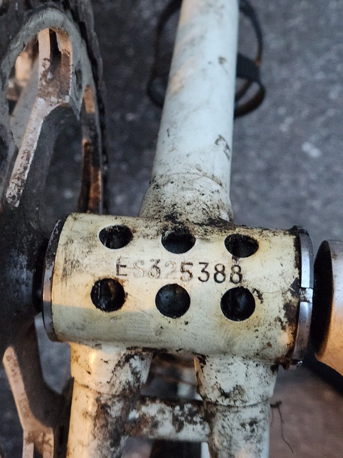

Das Tretlager sieht mir nach Koga aus.
Dachte ich auch. Der Rest (vor allem Suntour Ausfallenden) sieht aber nicht so sehr nach Koga aus. Außer es ist ganz was seltenes das ich nicht kenne.
Was ist mit Nishiki?
Koga Kataloge hab ich grad durchgeschaut, 84ger und 85ger Modelle sehen ähnlich aber nicht gleich aus.
Zumindest sind die Schalthebel auf den Rohr und nicht seitlich drauf

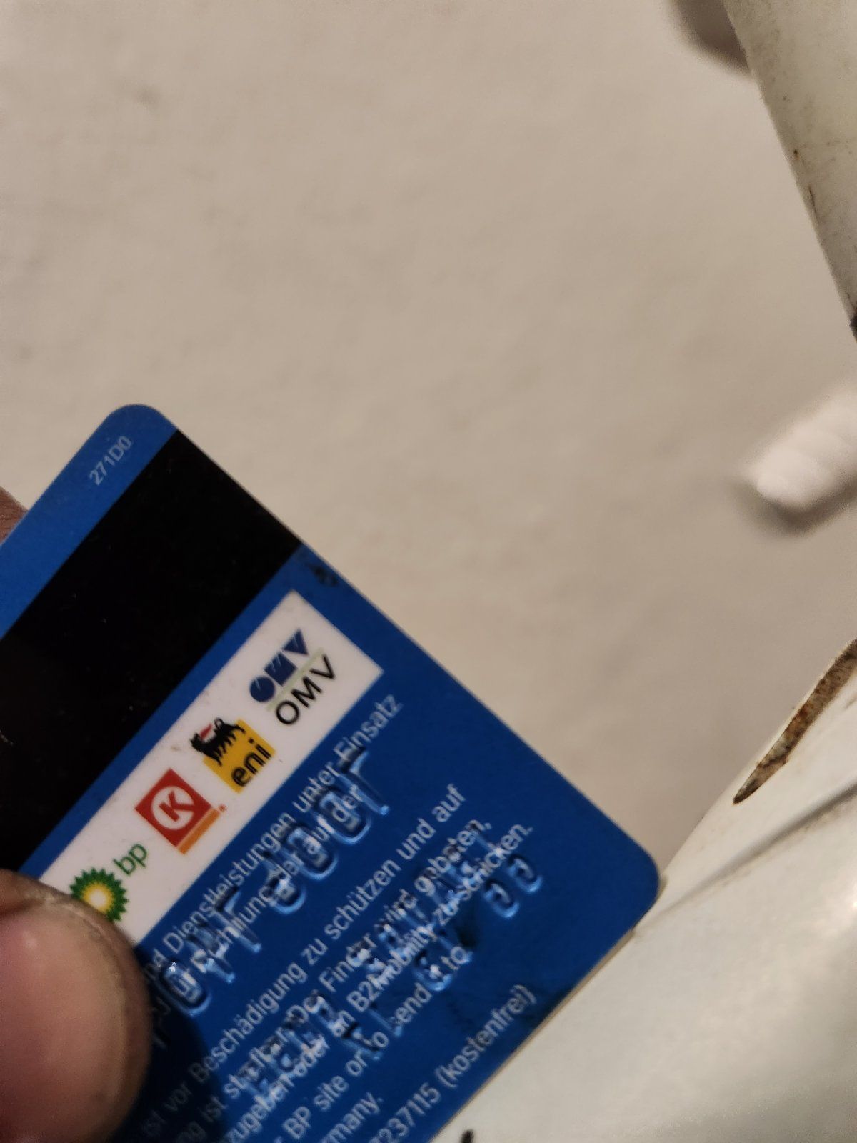

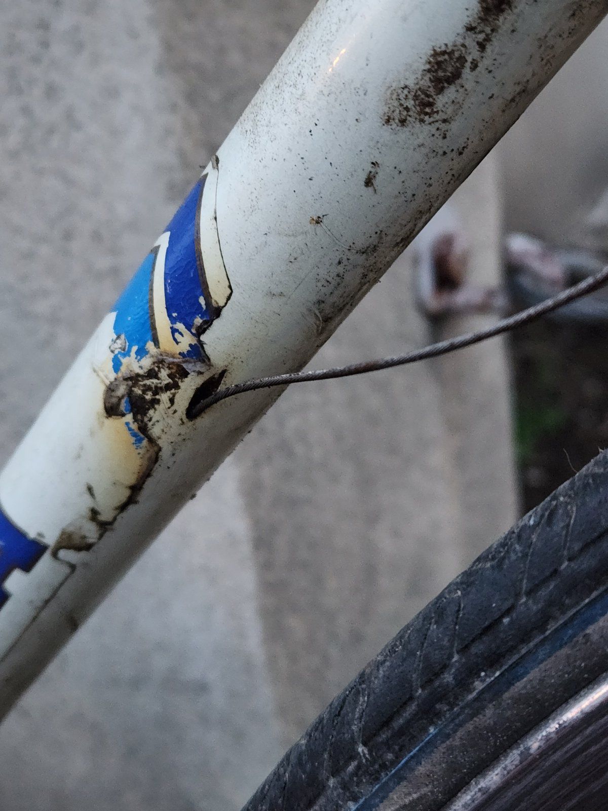

Der Rahmen sieht mir nicht ganz astrein aus, wirkt leicht gestaucht und die Lackschäden sind auch verdächtig
