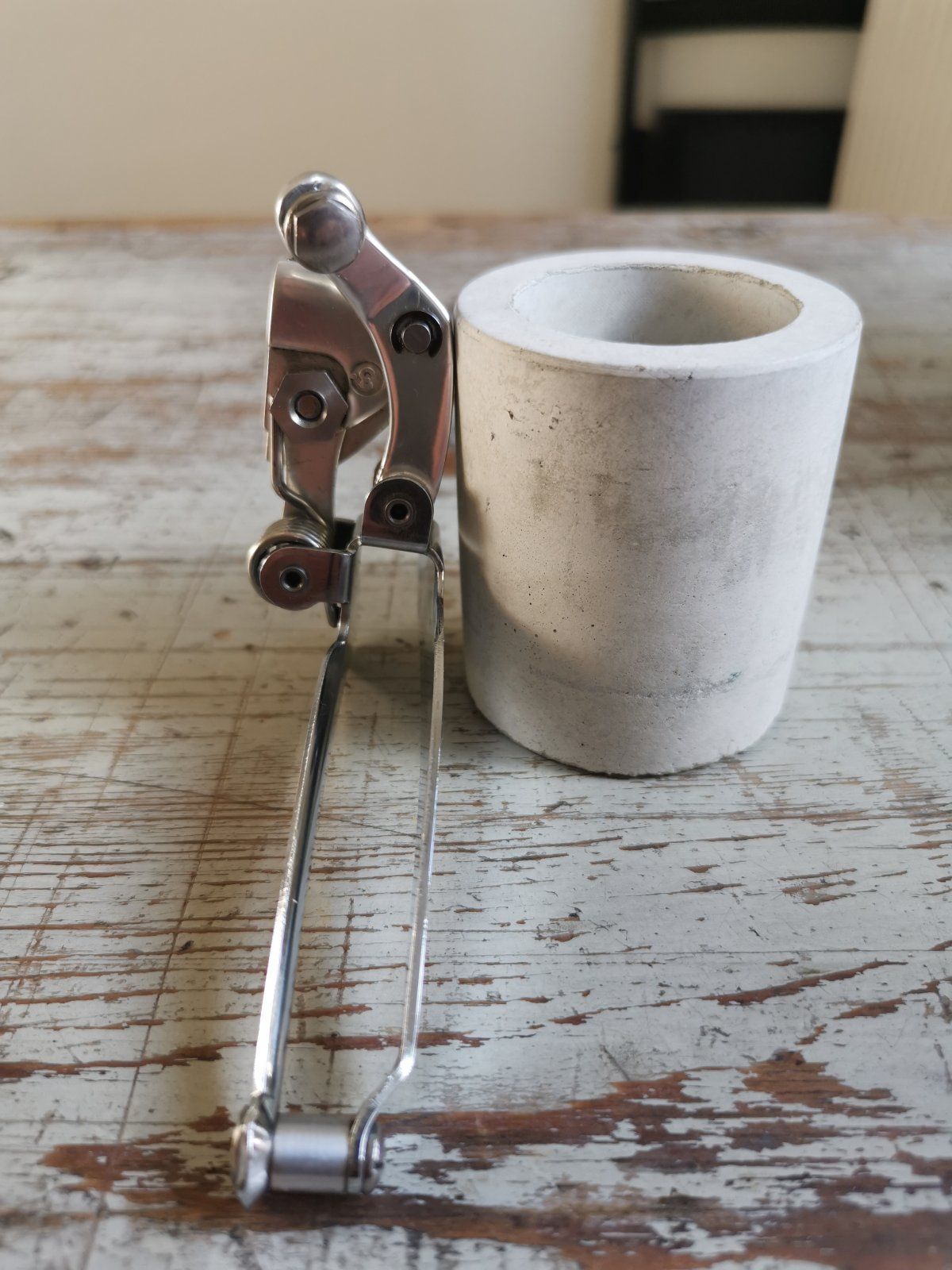

Gehe ich recht in der Annahme, dass es sich hier um einen Campagnolo C-Record Umwerfer der ersten Generation handelt (A027)? Der Umwerfer scheint nahezu ungefahren, war aber anscheinend montiert (leichte Montagespuren). Kein Dreck, kein Staub, kein Rost. Zustand wirklich außerordentlich gut.
Was ruft man für einen derartigen Zustand auf?
Das ist die zweite Version, nicht die erste. Hier im Forum habe ich kürzlich für einen recht schönen 50€ bezahlt. Ich würde es vielleicht für deinen mit 70€ versuchen?!

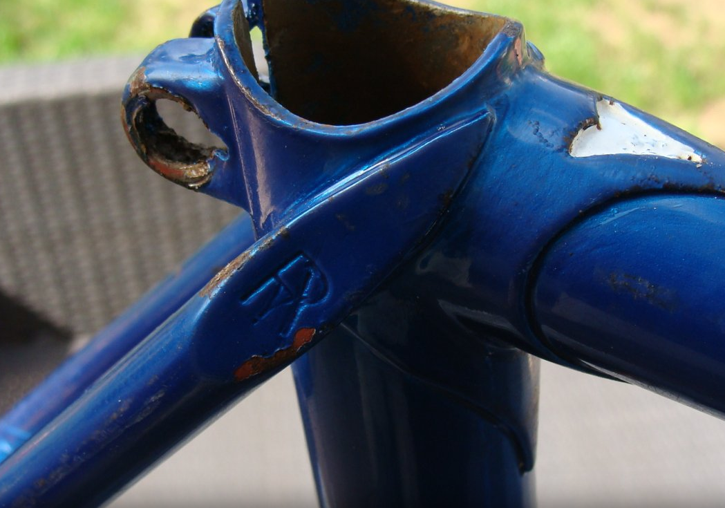

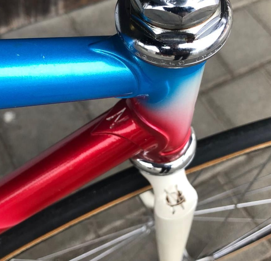

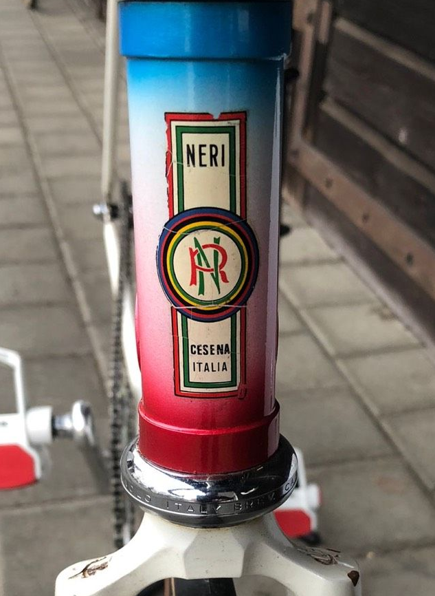

Das sieht schon sehr danach aus, allerdings habe ich keinen Rahmen von Renzi e Neri gesehen, der eine solche Sattelstrebenprägung hat. Das kann auch durchaus ein halbwegs talentierter Hinterhoflöter gewesen sein. Zumal passt das Gabelkopflogo auch nicht dazu. Da Rahmen und Gabel überlackiert wurden, sind die "matching numbers" latürnich flöten gegangen.
Entlacken, Waschen, Tönen, Legen und Tricolor 7-fach dran.
