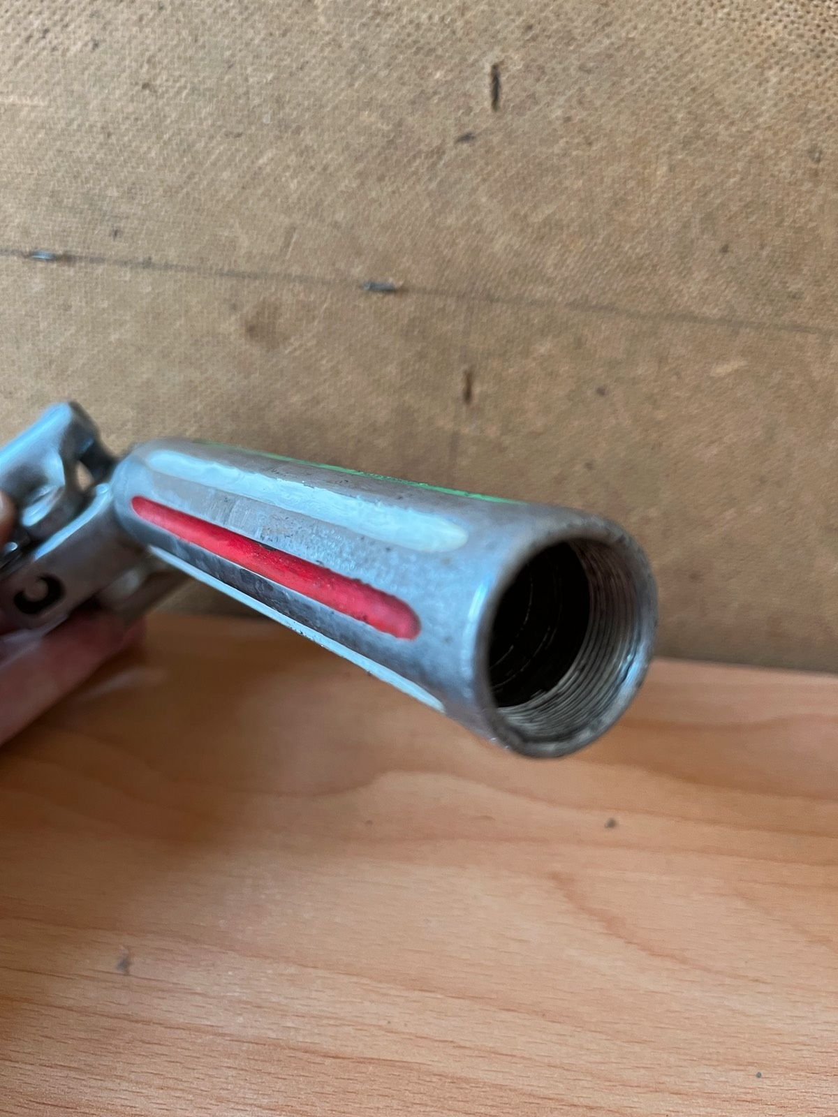

Man könnte da auch etwas drin lagern und eben von unten mit einem kleinen Stopfen zudrehen...die Idee finde ich an sich gar nicht so schlecht, zum Beispiel für einen GPS Chip oder ähnliches.
Fall jemand auf blöde Ideen kommt, die Grenzpolizei im Westen kennt den Trick schon ;) genauso mit lenkerstopfen
Eine technische Frage... Wozu solches Gewinde in der Sattelstütze???
Könnte für eine Luftpumpe in der Sattelstütze gewesen sein. Vielleicht Eigenbau.
Sattelstütze und Sattel sind der Handgriff und in das Gewinde wird dann die Luftpumpe geschraubt.
Oder die Sattelstütze ist dicht und selbst der Kompressorzylinder.

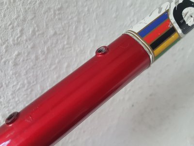

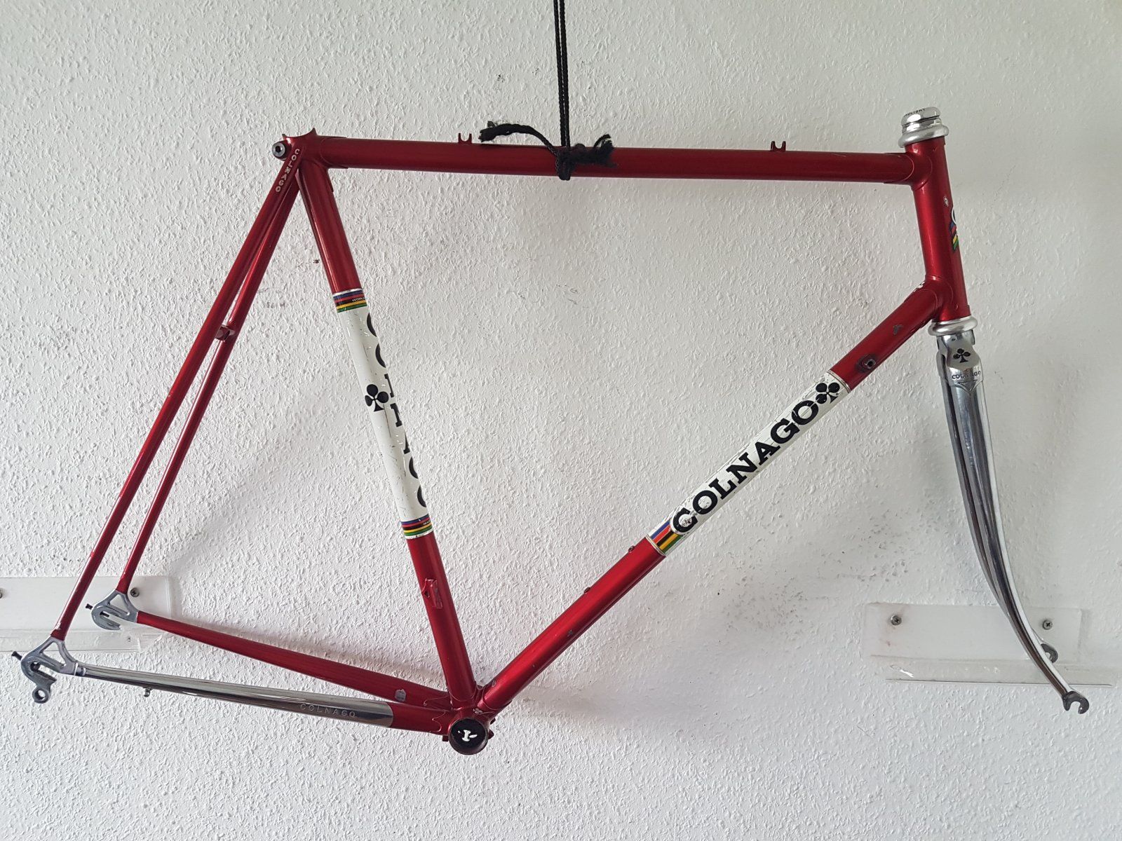

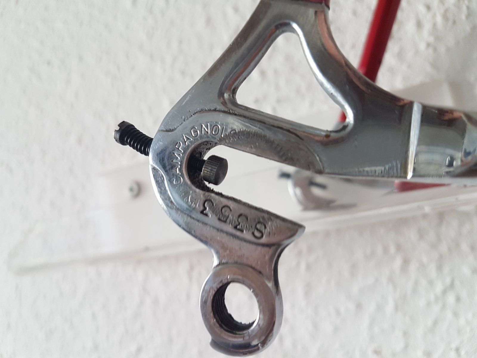

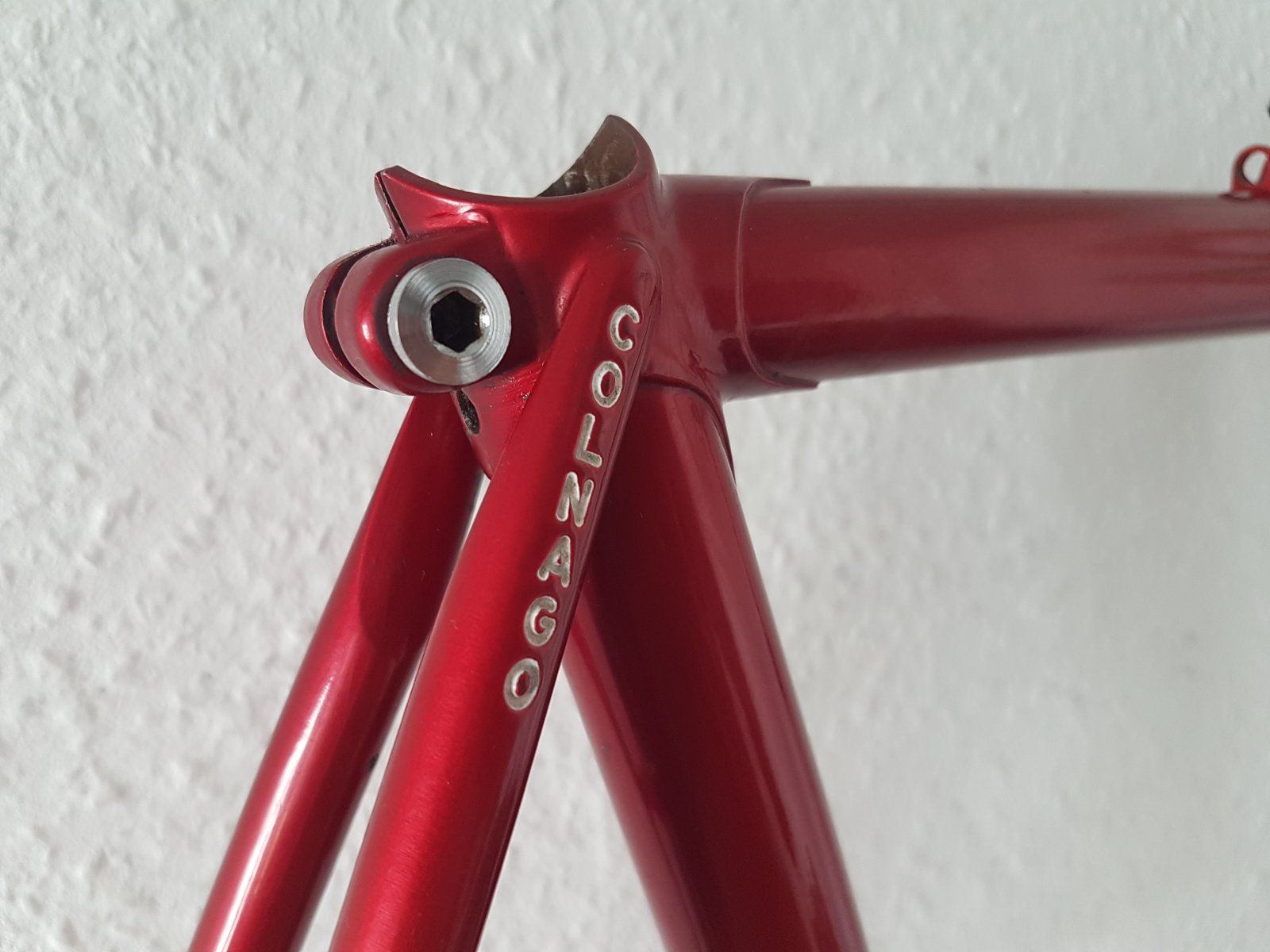

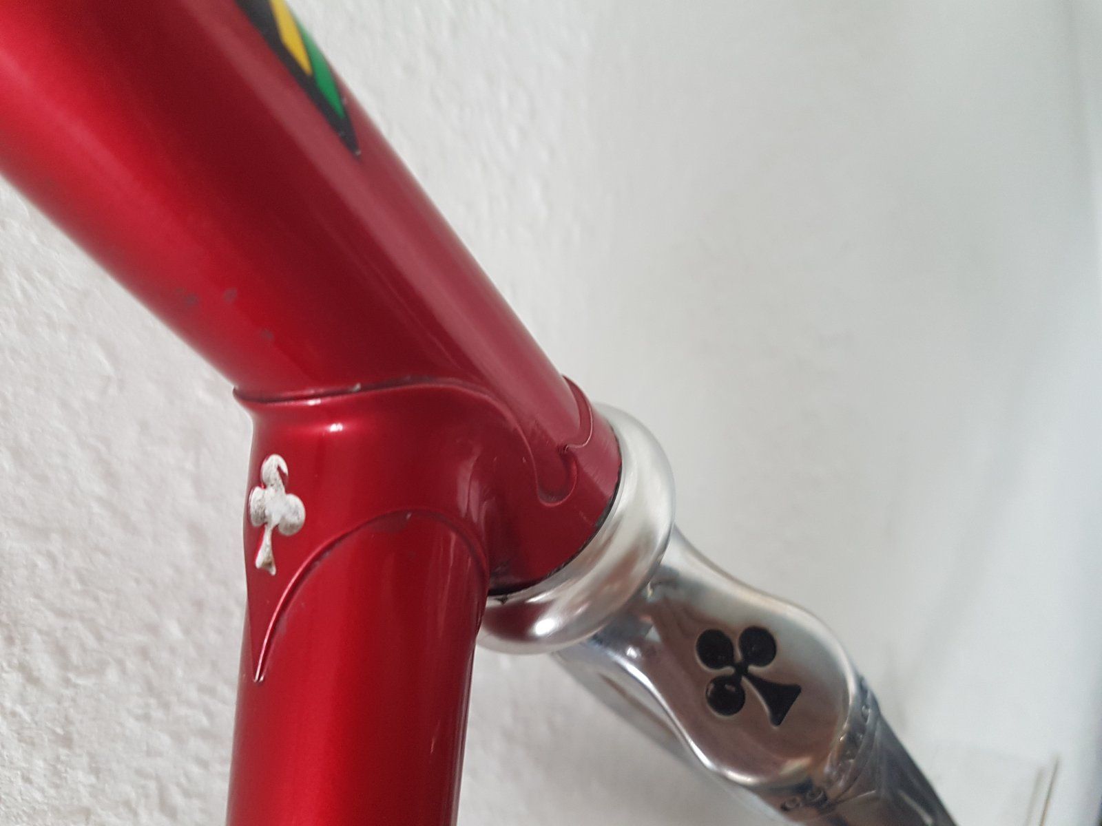

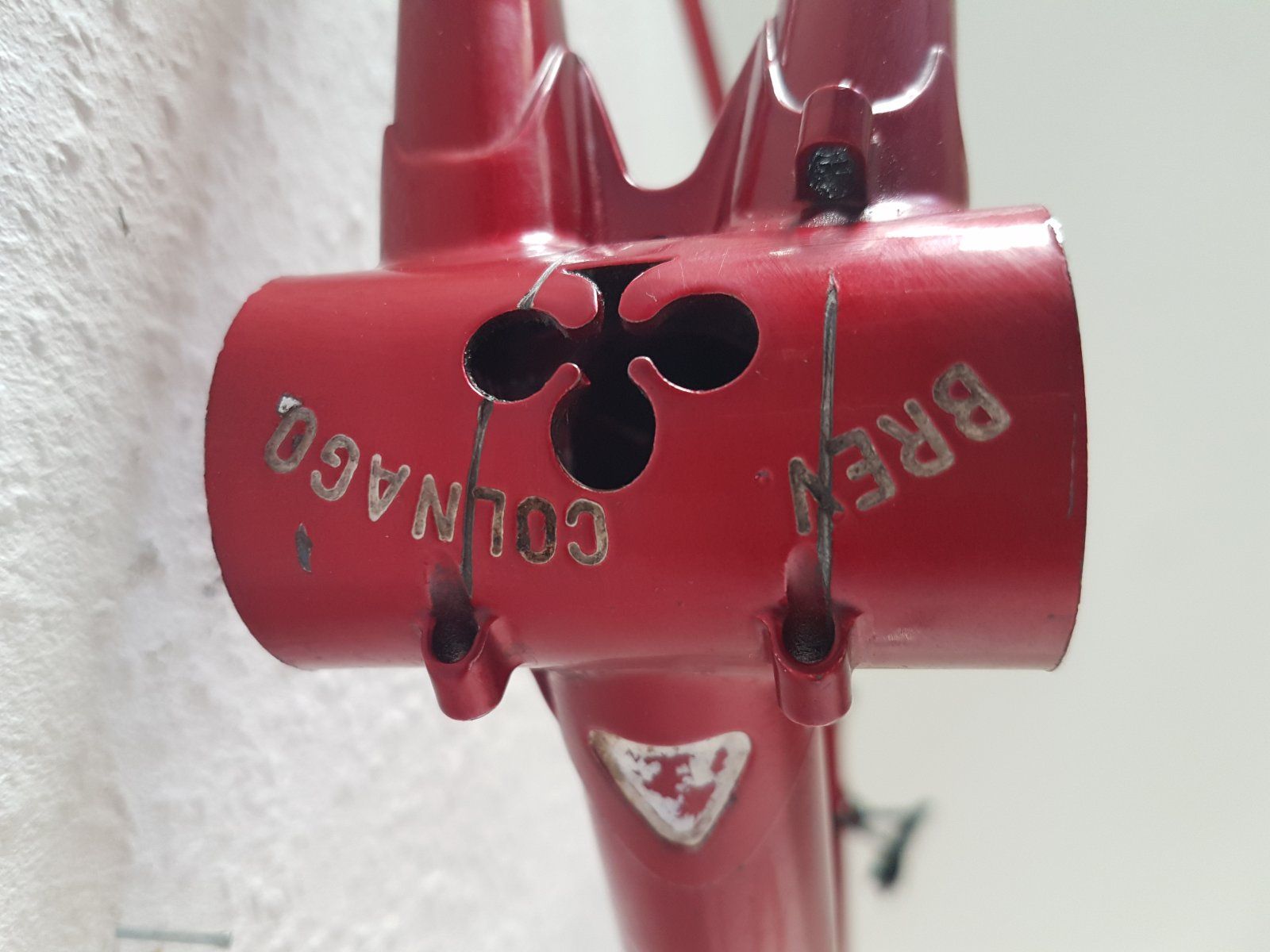

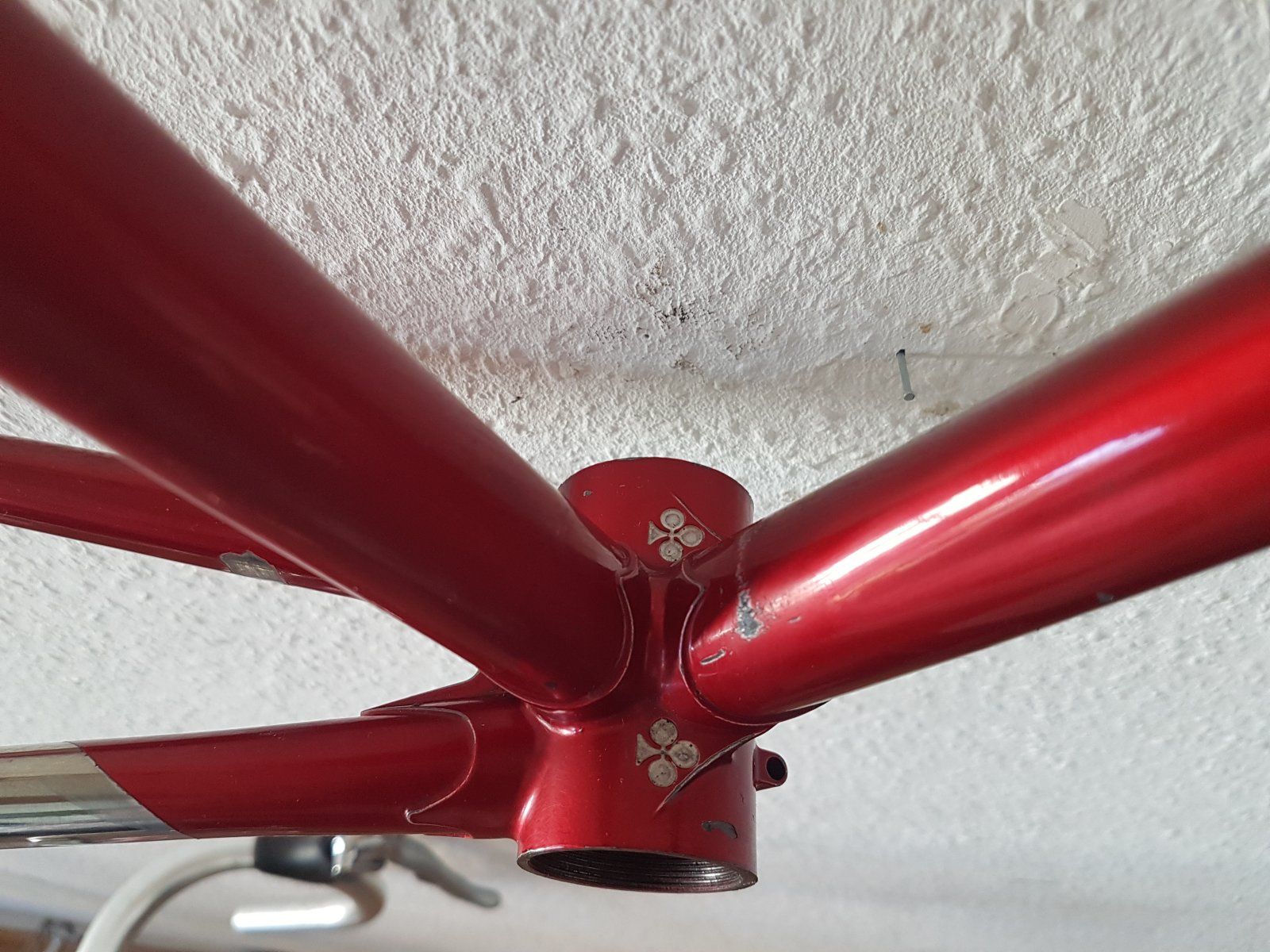

Kann jemand etwas zu diesem Colnago Medico Rahmen sagen? Ist es ein NuovoMexico? Was ist das Baujahr?
Diese Brücken beim Innenlager hab ich bisher noch nie gesehen.

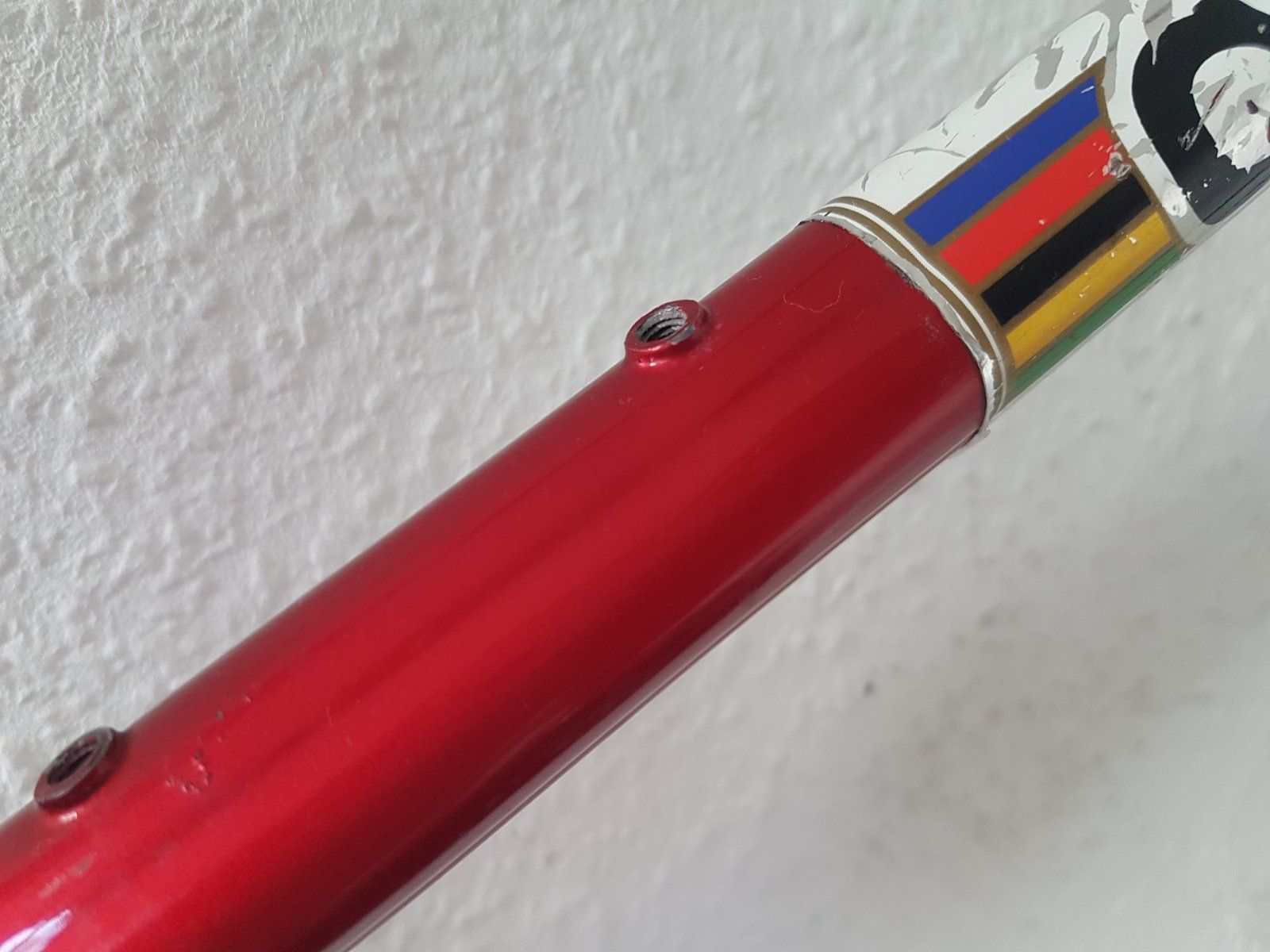

Das Unterrohr ist gefalzt, oder? Das Oberrohr auch? Auf den Bildern ist das schlecht zu erkennen. Wenn ja, ist das ein Nuovo Mexico. Das wurde 1983 veröffentlicht. VG
Bitte nicht "gefalzt" , das ist das umlegen einer scharfen Blechkante damit man sich nicht in die Flossen schneidet , an einem Schutzblech an den Kanten z.B. ,dazu sagt der Blechschlosser falzen .
Die Rohre sind profiliert .
Danke für die Klarstellung, hab mir schon den Kopf zerbrochen, wie die aus Blechen Rahmenrohre gefalzt haben.
"Blech" an sich ist ja irgendwie negativ mit minderwertig belegt , aber bitte Blech ist in Tafeln ausgewalzter und damit verdichteter und belastbareres Material verschiedenster Art , das Wort Blech sagt ja nichts über den Werkstoff aus , nur über die Lieferform .
Messerklingen z.B. werden ja auch Blech gefertigt , das ist hochlegierter Werkzeugstahl .
Und aus Blech werden tatsächlich auch Rohre hergestellt , das streifenförmige Blech wird in Längsrichtung um einen Dorn gewalzt und an der Stosstelle fortlaufend verschweisst und dann nach übergewalzt so das man die Schweissnaht nicht mehr erkennt .
Und die Rohre sind nicht schlechter als nahtlos gezogene .
Der Hersteller Falck / Italien hat so Rahmenrohre gefertigt .
Und z.B. die hochbelasteten Rohrleitungen z.B. von einer Pipeline oder einem AKW werden so gemacht .
Also nix gegen "Blech"
Blech an sich ist ja irgendwie negativ mit minderwertig belegt , aber bitte Blech ist in Tafeln ausgewalzter und damit verdichteter und belastbarer Stahl , das Wort Blech sagt ja nichts über den Werkstoff aus , nur über die Lieferart , Messerklingen z.B. werden ja auch Blech gefertigt , das ist hochlegierter Werkzeugstahl .
Und z.B. die hochbelasteten Rohrleitungen z.B. von einer Pipeline werden so gemacht .
Da fliegt mir doch das Blech weg ... (mit wie vielen Fachkenntnissen der Metallurgie der @Flat Eric immer aufwarten kann). :daumen:
