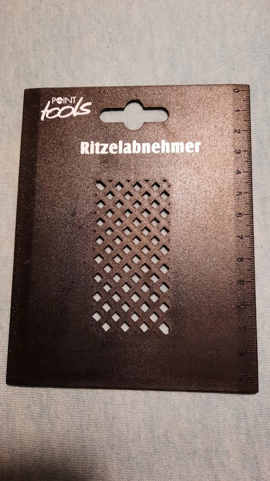

Blöde Fragen die nächste: Wofür ist das? War mal in irgendeinem Startbeutel beim Radrennen oder so. Wenn ich nach "Ritzelabnehmer" google, find ich nur ganz andere (mir durchaus bekannte) Geräte...

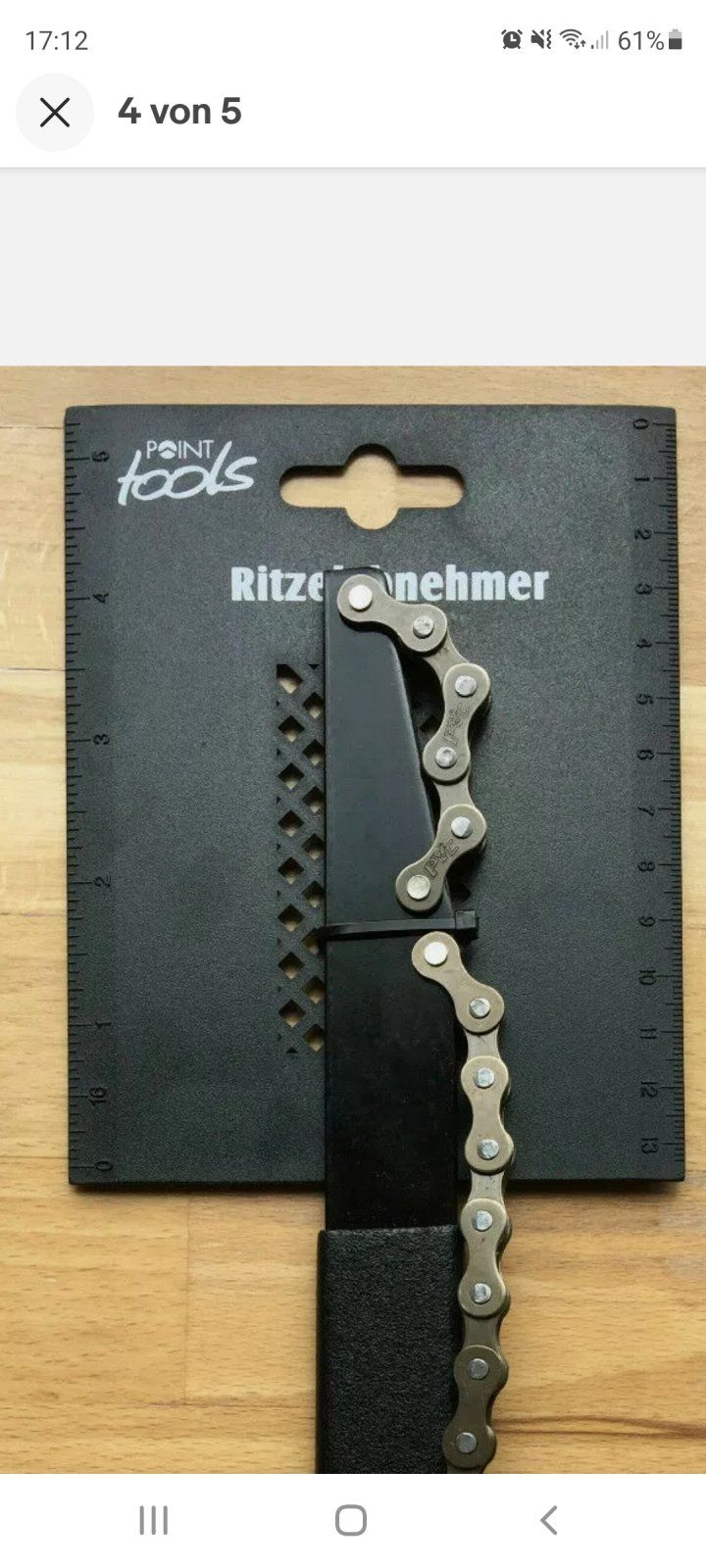

Plastik Müll gehört in den gelben Sack Anhang anzeigen 1016880
Ey, das ist ein lange haltbares Lineal/ Messgerät, sogar in cm und inch... warum soviel Hass für eine kostenlose Zugabe der sehr sehr netten Marke Point? =)
Edit: Okay, nochmal geguckt.. vielleicht kommt dein Hass von der völlig bescheurten Deklarierung als 'Ritzelabnehmer' ... =)

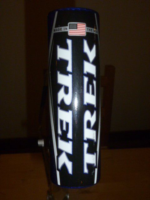

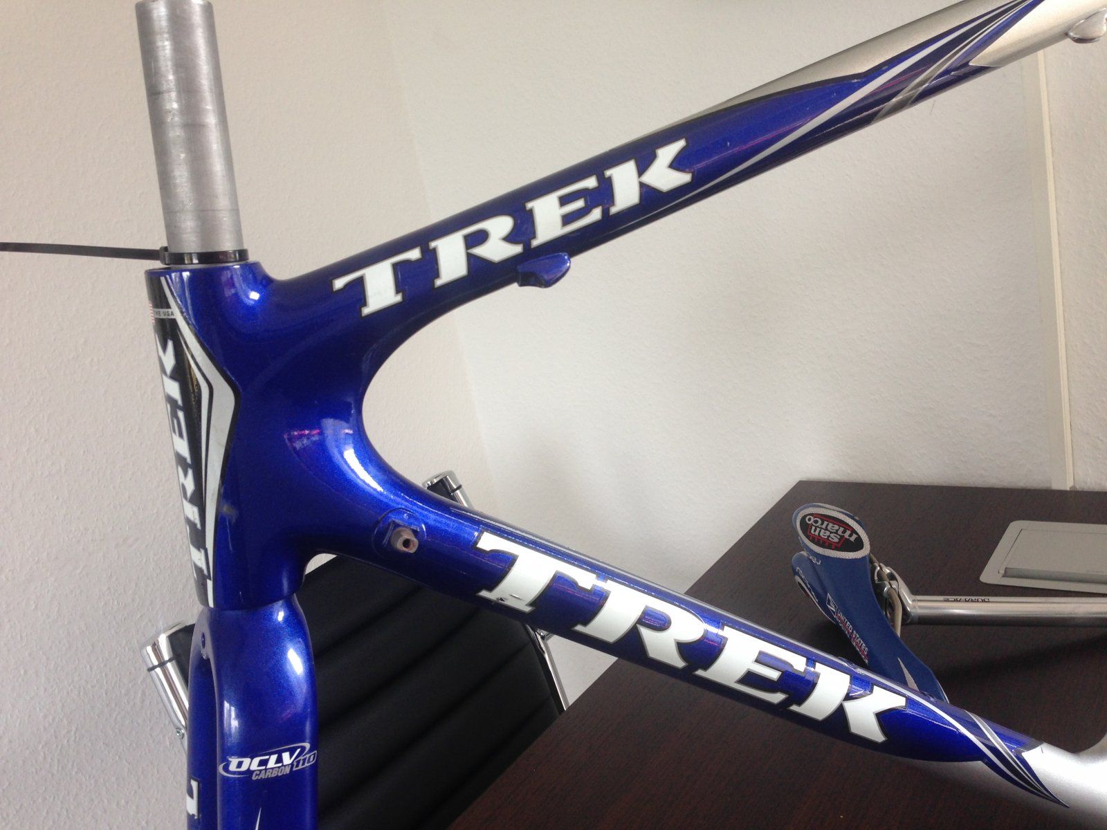

Ich fand ja Lance schon immer scheisse. Auch bevor er aufgeflogen ist.
Aber die OCLV Rahmen fahren super.

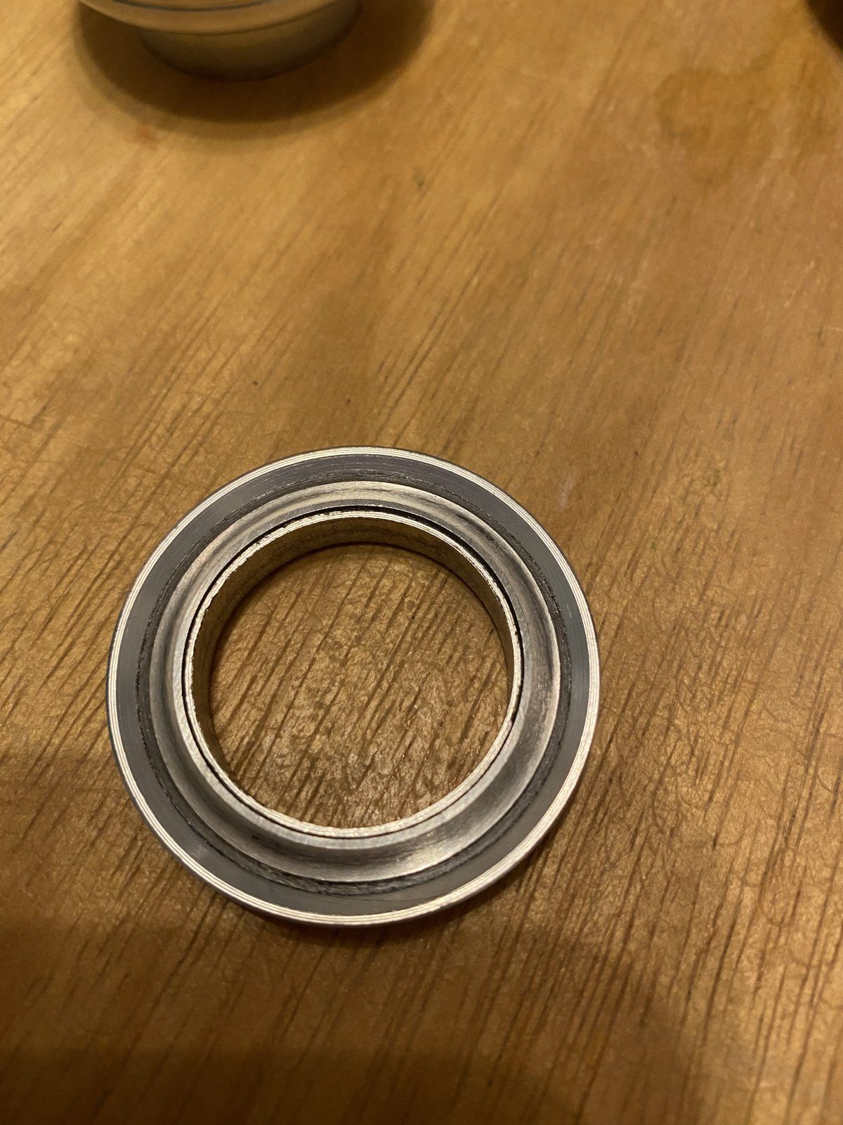

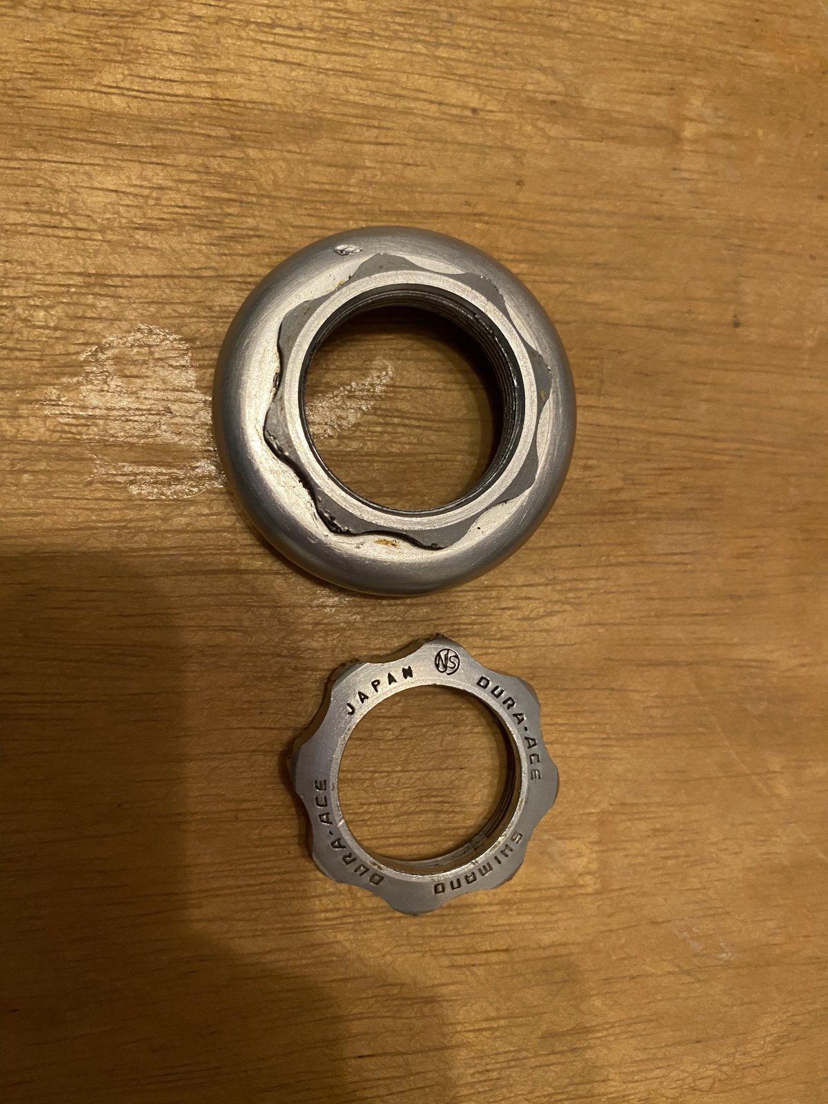

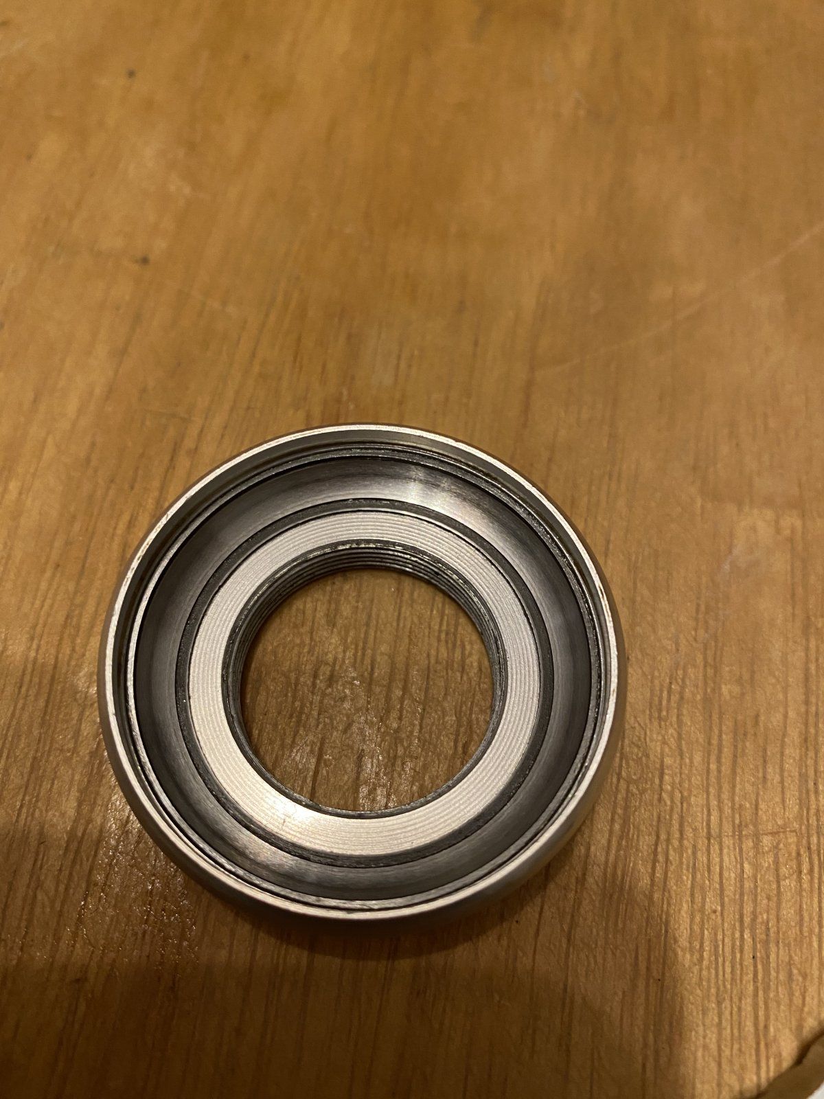

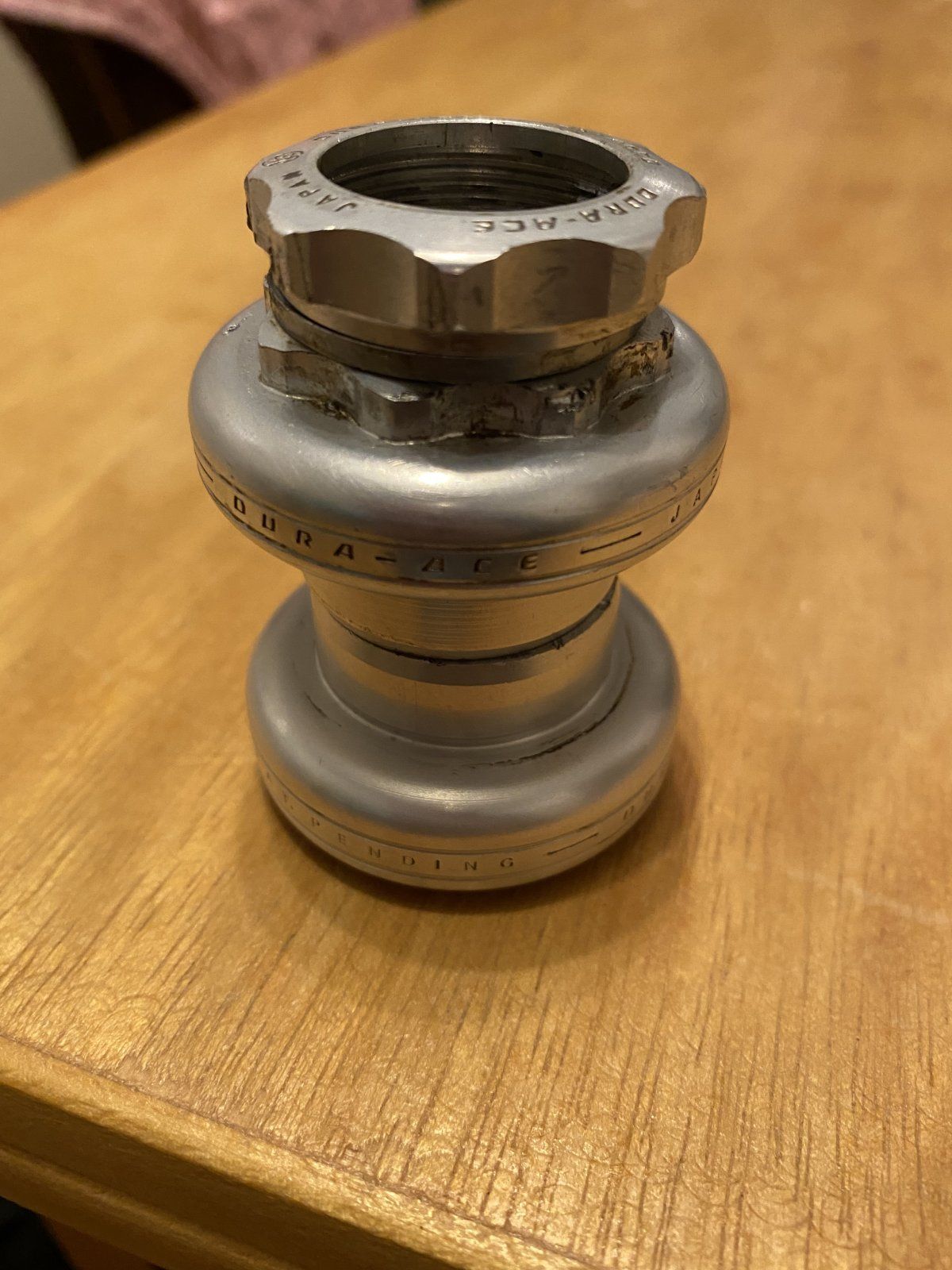

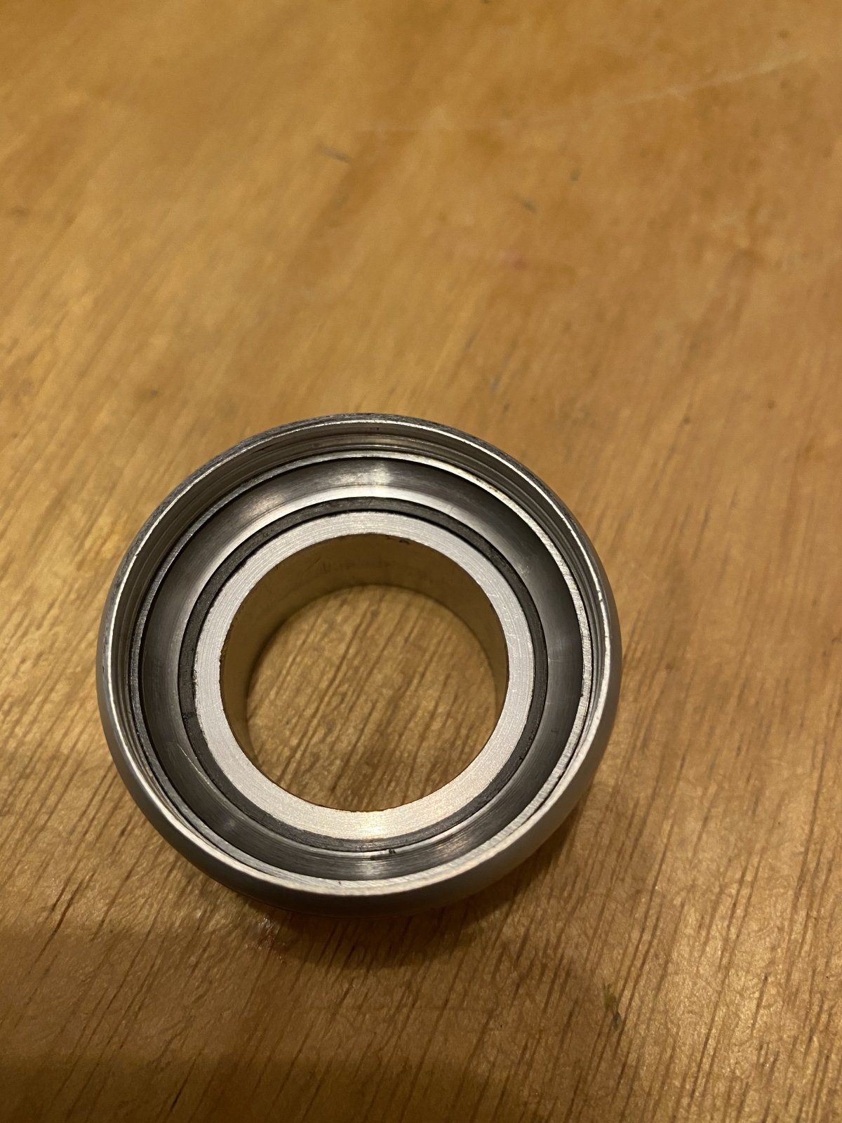

Ich habe einen Interessenten für diesen Steuersatz. Laufflächen sind einwandfrei, nur die Aufnahme hat ein bisschen was abbekommen.
Was kann ich dafür nehmen? Passen da so 50-60€?

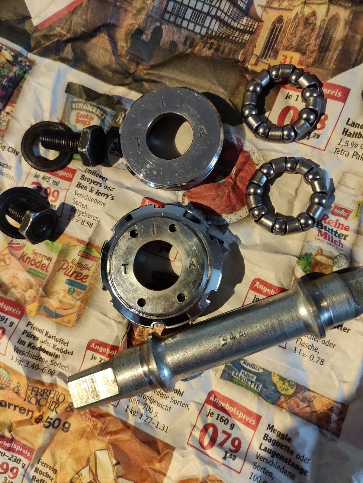

Hallo zusammen,
Ich habe hier ein Innenlager. Handelt es sich dabei um ein TA 344 Innenlager?
Verglichen mit Velobase fallen mir zwei Sachen auf. Neben dem Code 344 (weiß jemand wofür die Zahl steht?) Steht kein TA, wie ich es sonst auf Bildern gesehen habe. Gab es das auch einfach nur mit der Zahl drauf?
Ansonsten irritiert mich das I, was auf den Lagerschalen eingraviert ist. Könnte das so gewesen sein bei ITA Lagerschalen?
Was wäre so ein Innenlager wert? Die Laufflächen sehen alle gut aus.
Also @Mike_ryko ,
hier handelt es sich in der Tat um ein Innenlager von Specialites T.A., und zwar für italienische Tretlagergehäuse (36 mm x 24 tpi) mit Welle für 2-fach-Kurbeln.
Kennzeichen sind die nicht vorhandenen Ringe um das Loch für die Welle (auf der Außenseite der Tretlagerschalen) und die in der Welle eingeprägte Zahl 344 (für ref:344, was eine 118,5 mm breite Welle für 70 mm Tretlagergehäuse identifiziert).
Da französische T.A. Innenlager eher selten in italienischen Rahmen verwendet wurden, ist das Lager (trotz guter Laufflächen) aus meiner Sicht weniger wert, wie eines für französische (35 mm x 1 mm) oder für britische (1.37" x 24 tpi) Tretlagergehäuse. Es kommt dafür auch seltener vor.
(kann man aber auch anders sehen)
Ich würde den Wert mal auf ca. 25,- bis 35,- € festlegen.
