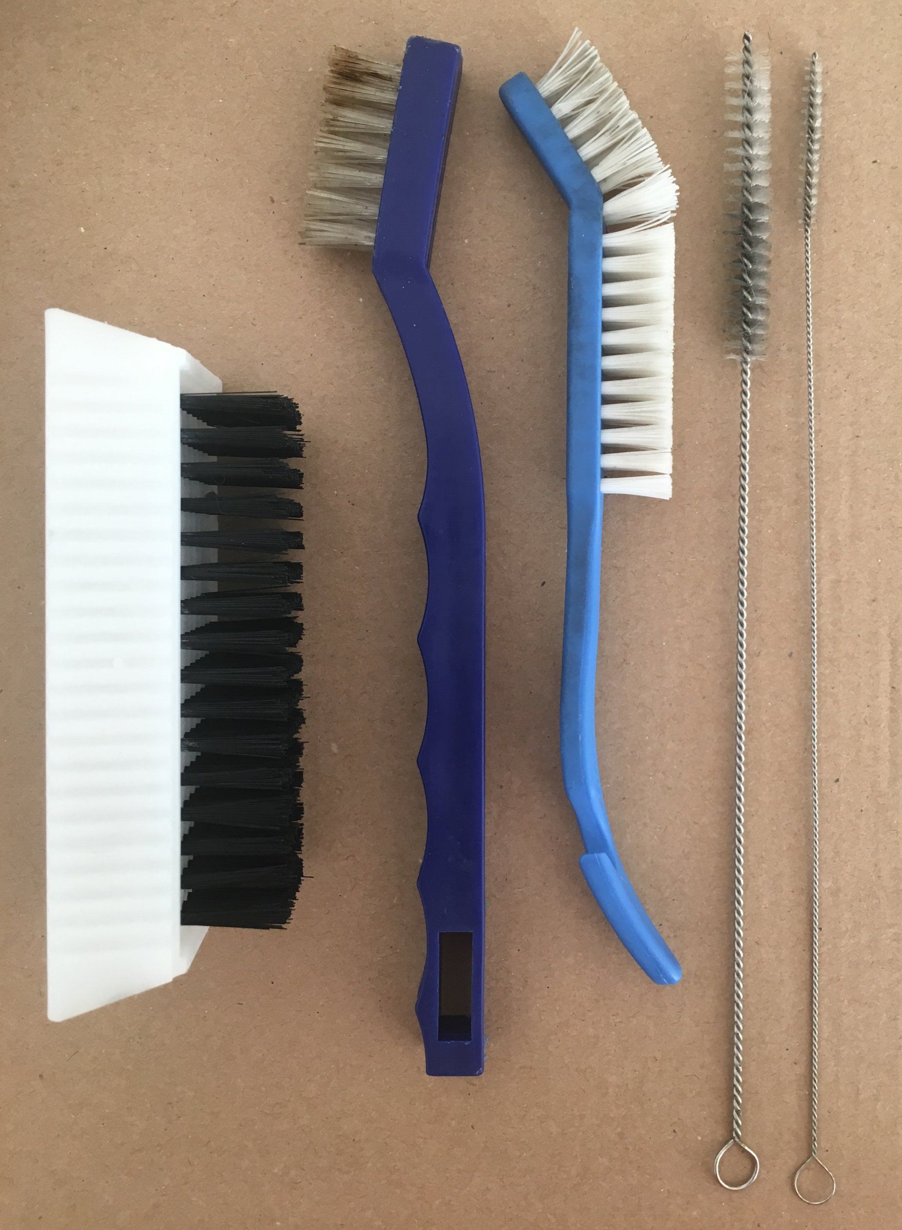

Dank dir. Ja wie gesagt paar Teile werden auf jeden wieder verwendbar. Hat einer einen Tipp wie ich den Umwerfer vor allem in den Zwischenräumen sauber bekomme? Das Ding war pechschwarz und mit einer dicken Schicht aus was auch immer voll.

Bei ganz hartnäckigen alten Verschmutzungen hilft aus meiner Sicht am besten eine kleine Messingbürste - aber nur auf den Teilen (Alu + Chrom)! ...und bloß nicht auf lackierten Flächen ;)

Kann Kaltreiniger empfehlen.
Ich hab den von Würth und damit bekommst du mit Zahnbürste und Pinsel wirklich alles sauber!
