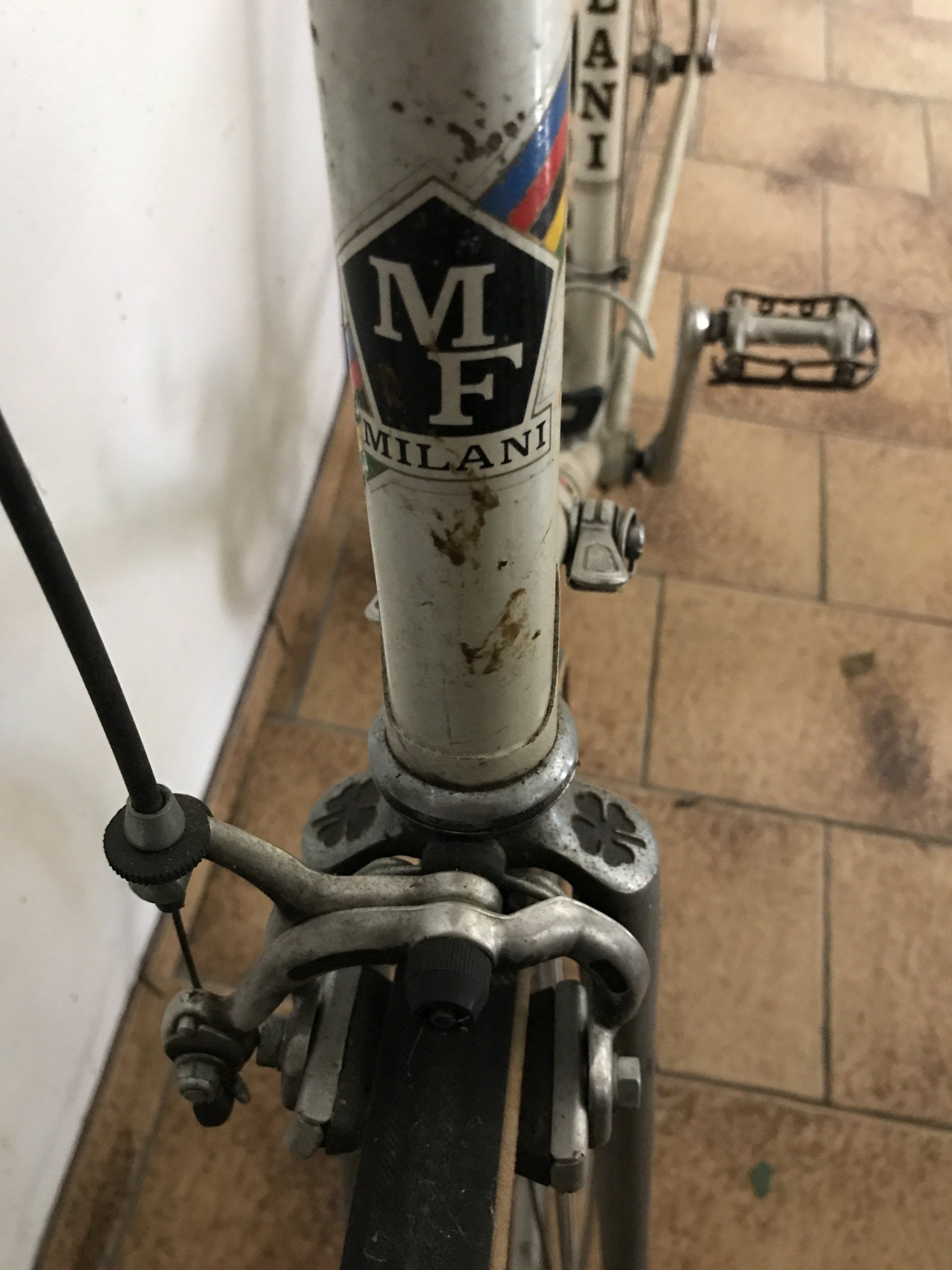

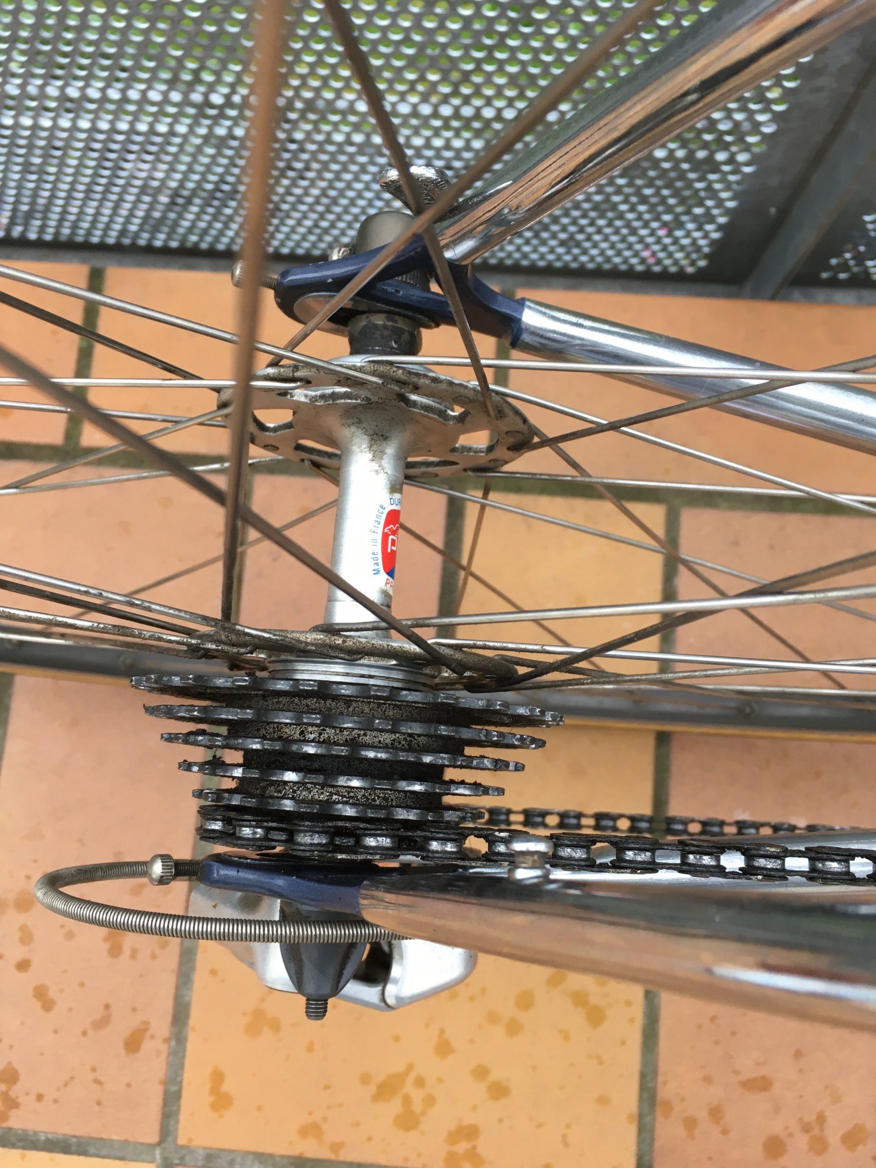

Stimmt, so habe ich es noch garnicht betrachtet und es war wohl etwas unhöflich, so mit der Tür ins Haus zu fallen. Deshalb erstmal ein großes Hallo. Ich hatte das Fahrrad ca. 90/91 bekommen, bin aber nie dazu gekommen, es zu nutzen. Meine Leidenschaft war Eishockey aber unser damaliger Sponsor zusätzlich Radsportbegeisterter. Es stand dann 4-5 Jahre bei mir im Keller und wurde dann nach dem Umzug bei meinen Schwiegereltern untergestellt. Da fristete es ein einsames Dasein und geriet in Vergessenheit.
Meine Schwiegermutter fing dann jetzt an zu entrümpeln und bat mich darum, einen Haufen Fliesen, einen alten Fahrradhänger und 2 Fahrräder zu entsorgen. Eins war ein altes Herkules mit Stempelbremse und eben dieses Milani. Zum Verschrotten fand ich das zu schade. Das Herkules ist bereits weg und zum Milani konnte ich nicht wirklich was finden, außer dass die wohl um '90 herum zu gemacht haben. Ich will jetzt nicht das große Geld machen, will es aber auch nicht herschenken. Selber habe ich keinen Bedarf dafür. Und wenn ich Fahrrad fahre, dann mit einem Moutainbike.

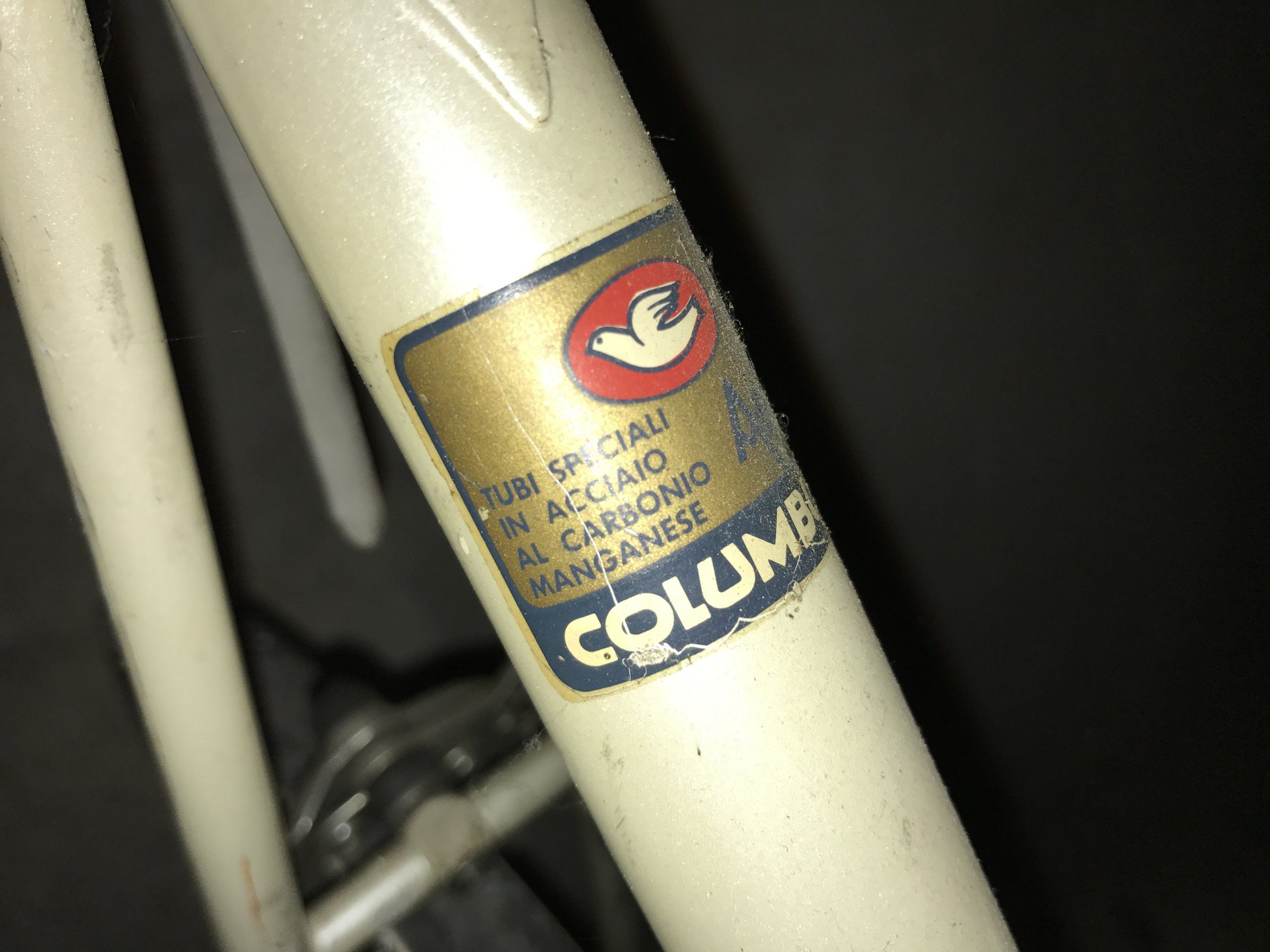

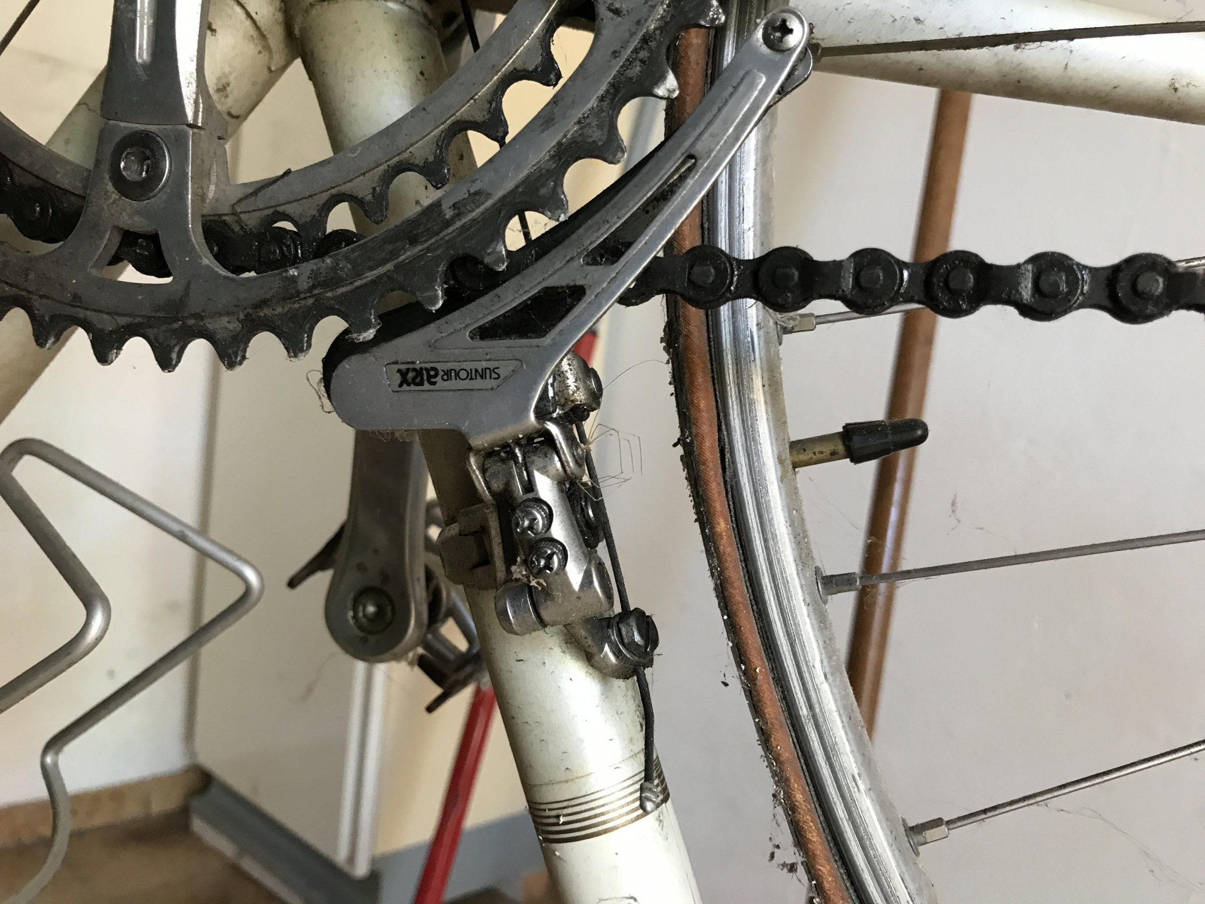

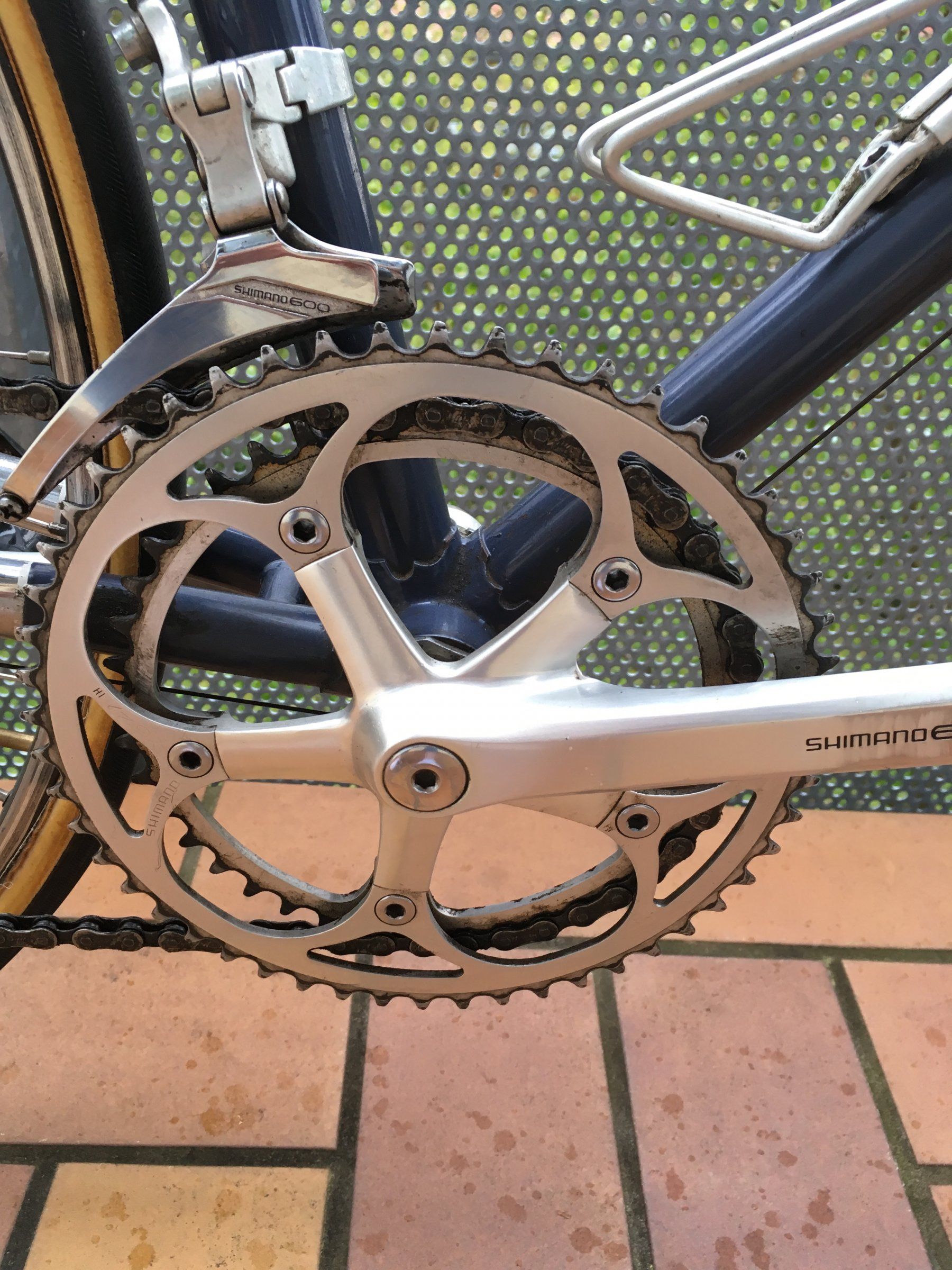

Anhang anzeigen 446736 Anhang anzeigen 446737 Anhang anzeigen 446738 Anhang anzeigen 446735 Anhang anzeigen 446736 Anhang anzeigen 446737 Keine Ahnung, was du mit richtigen Rohrsatz meinst. Das Fahrrad dürfte aus den 80er Jahren sein. Für gute Bilder müsste man es wohl erst mal putzen.
Nunja, jetzt kann man ja schonmal einen Columbus Rohrsatz-Sticker sehen. Was steht denn auf dem Teil der nicht mehr auf dem Foto zu sehen ist - Aelle?
Damit hat das Rad jedenfalls schonmal einen richtigen Rohrsatz (das Rahmenbaumaterial) und Komponenten aus der SunTour ARX Gruppe. Wie wertig die ist weiss ich aber nicht.

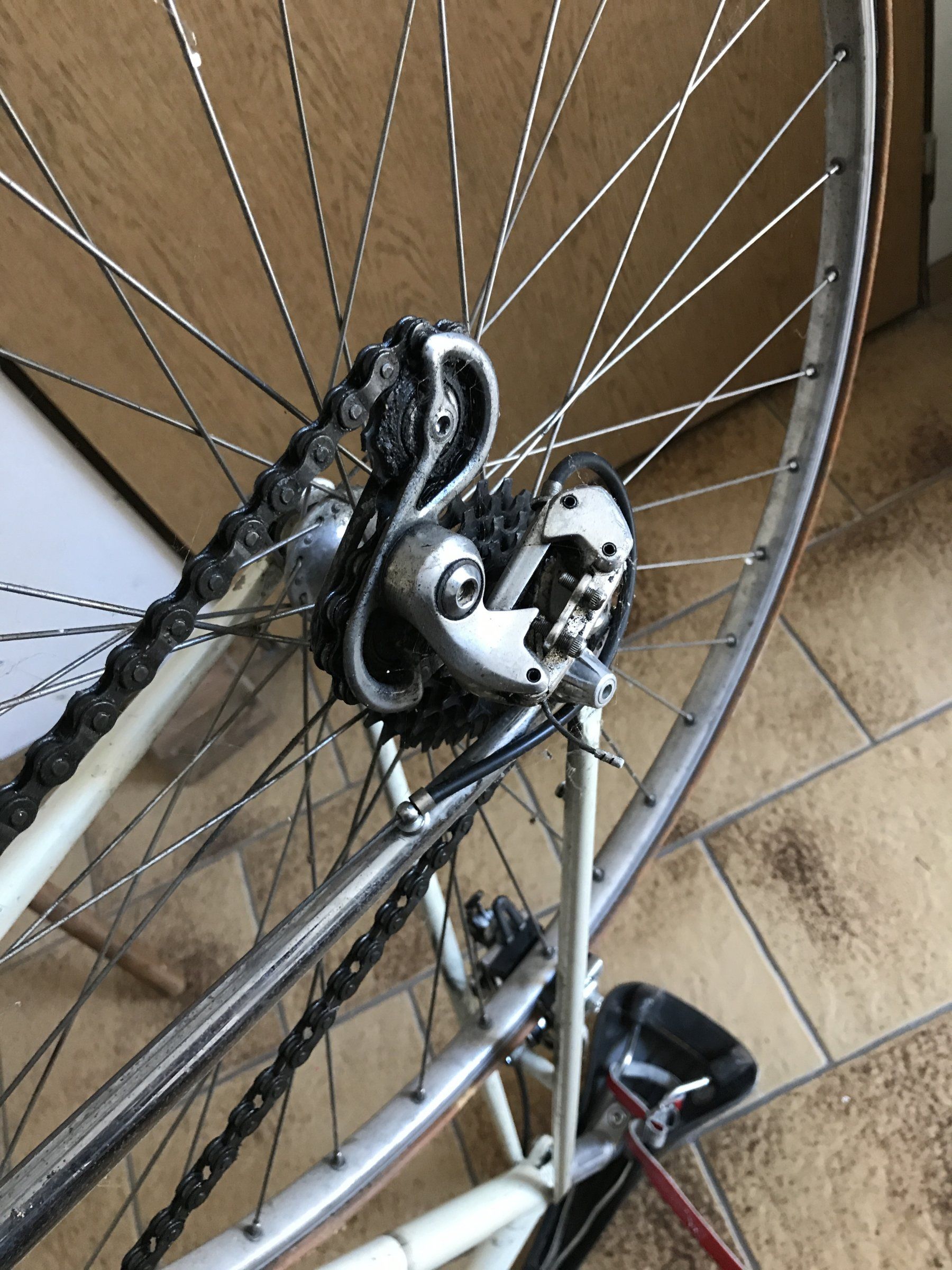

Habe noch die Bilder:

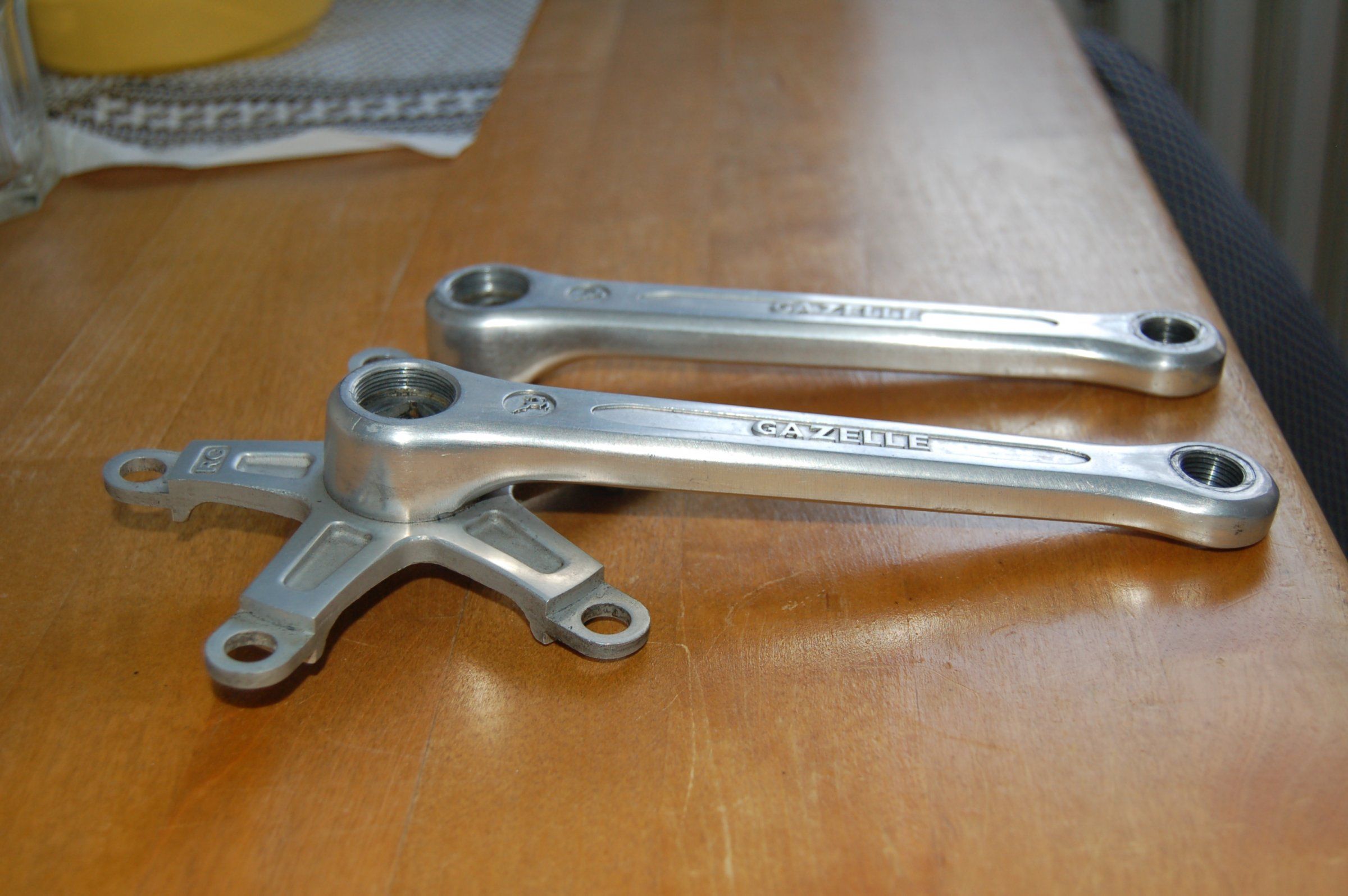

Hallo, hat hier jemand Interesse an einer Gazelle gelabelten Sakae Apex 5RG, bzw. wäre das jemandem etwas wert? Das Baujahr ist 1979, der Lochkreis 116 mm. Dazu gibt es gammelige Kurbelschrauben und ein kleines Sakae-KB (ich glaube 46Z, habe ich aber gerade nicht zur Hand), Staubkappen waren leider nicht dabei.

Ein lange persönliche Vorstellung erwarte ich auch gar nicht. Und den Kardinalfehler, das Rad von der falschen Seite zu fotographieren, machen leider immer noch viele. Nur einklein wenig mehr wäre nett gewesen.
Milani ist durchaus eine Firma, die noch immer existiert und ein längere Geschichte hat.
Das Rad, was Du da hast, scheinst Du aber auch bereits gebraucht bekommen zu haben oder es wurde doch ordentlich benutzt, jedenfalls den Gebrauchsspuren zu urteilen.
Der Rahmen ist aus Columbus AELLE oder TreTubi Aelle ( nur die Hauptrohre) Rohren. Das sind mit, ( steht ja auf dem Label) Stahlrohre mit geringem Mangan Anteil und durchgehend 8mm Wandstärke. Nach einfachen, nahtlos gezogenene Rohren aus unlegiertem Stahl das erste "Upgrade" ind die "Mittelklasse" des Rahmenmaterials sozusagen.
Also nicht nterste Schublade, aber eben "nur" "Einsteigerklasse. Mit der durchwachsenen Ausstattung ( sei es ab Werk oder selber aufgebaut, oder durch den verkaufenden Laden aufgebaut), hatte so etwas einen Neupreis irgendwo zwischen 1000 und 1400 D-Mark.
Der "Zeitwert" ist natürlich gleich null, der Wert, den Du noch erzielen kannst, würde ich in dem Zustand bei 200 bis 350 Euro sehen, wenn Du das Rad ordentlich putzt.
Leider sind nicht alle Details zu sehen und das ist nur als erste und vorsichtige Einschätzung zu sehen.

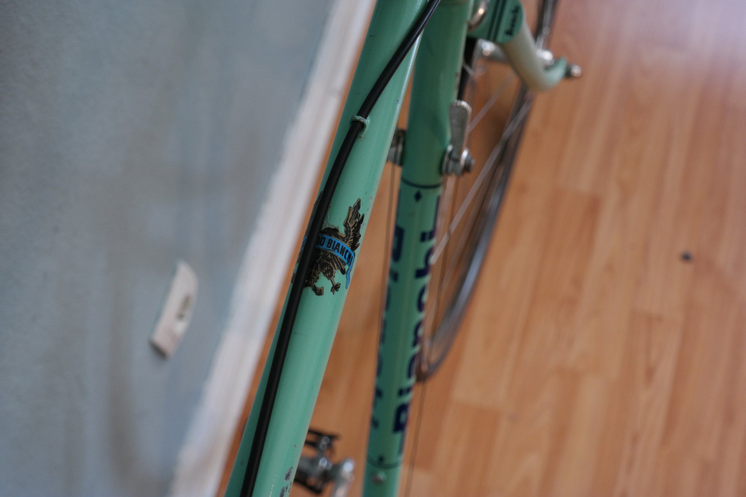

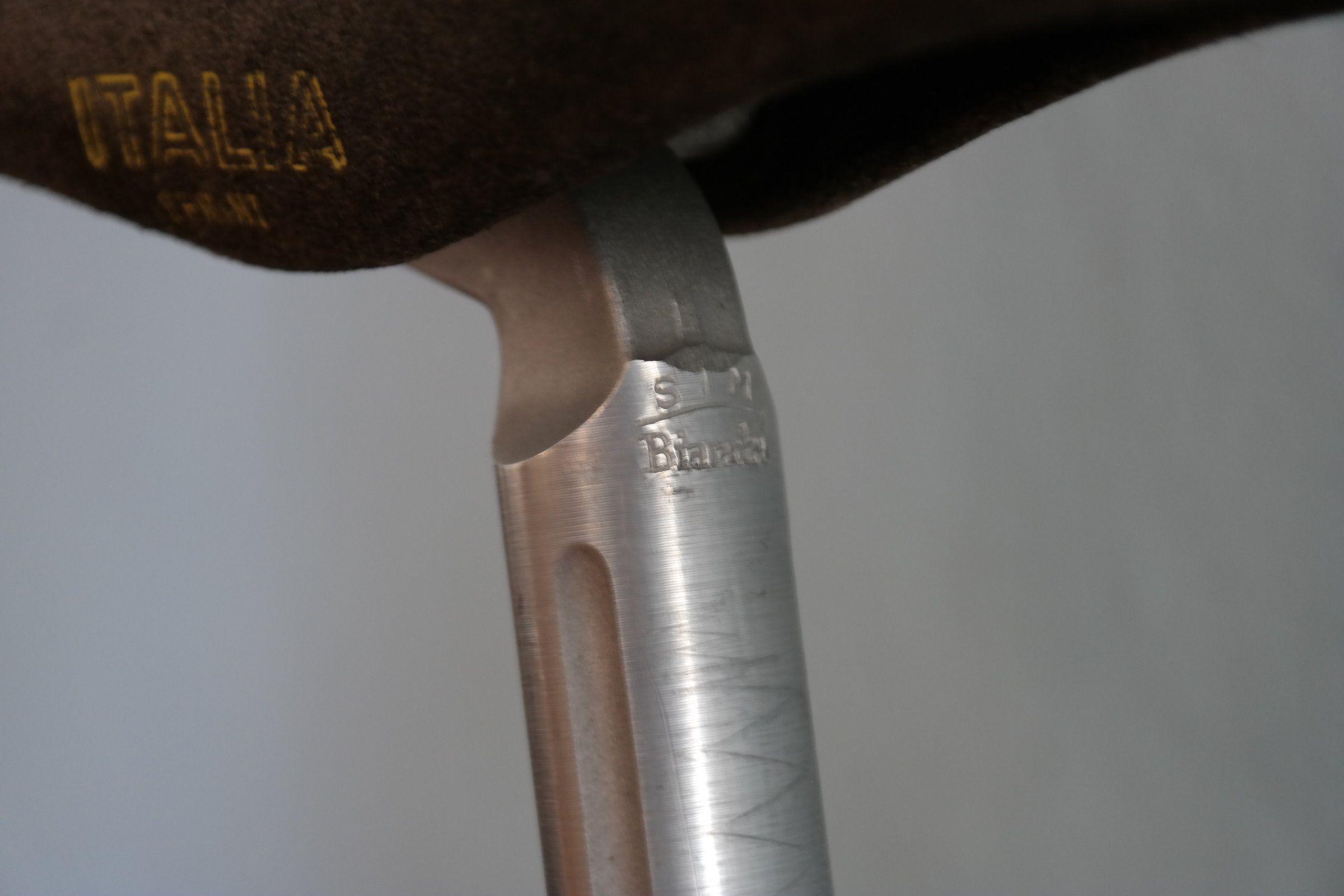

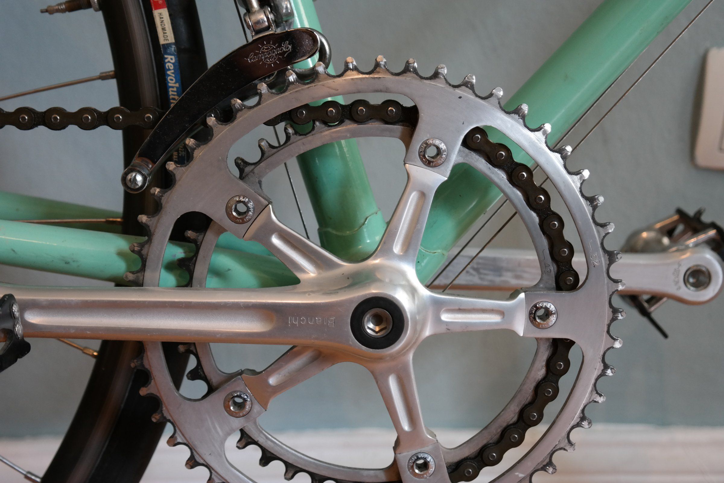

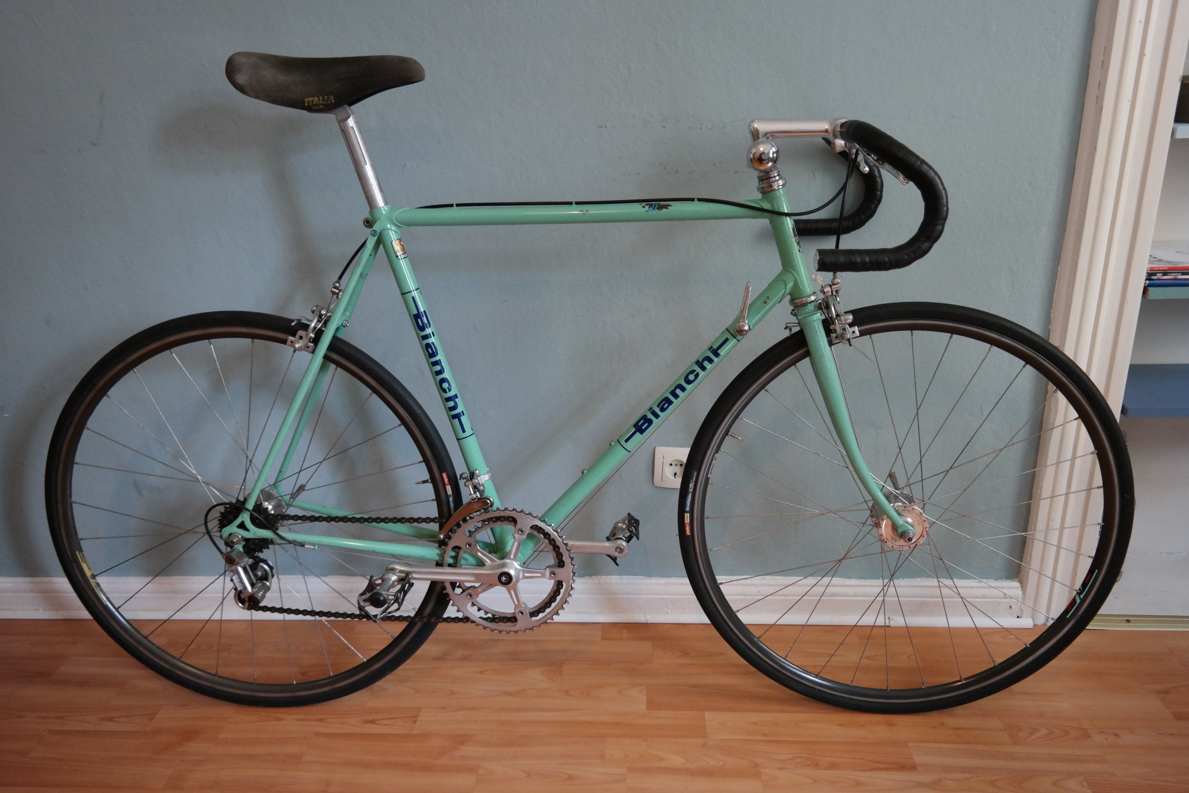

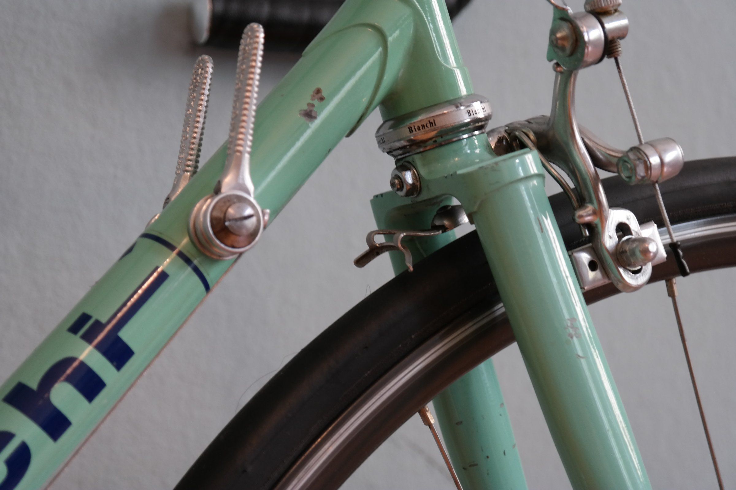

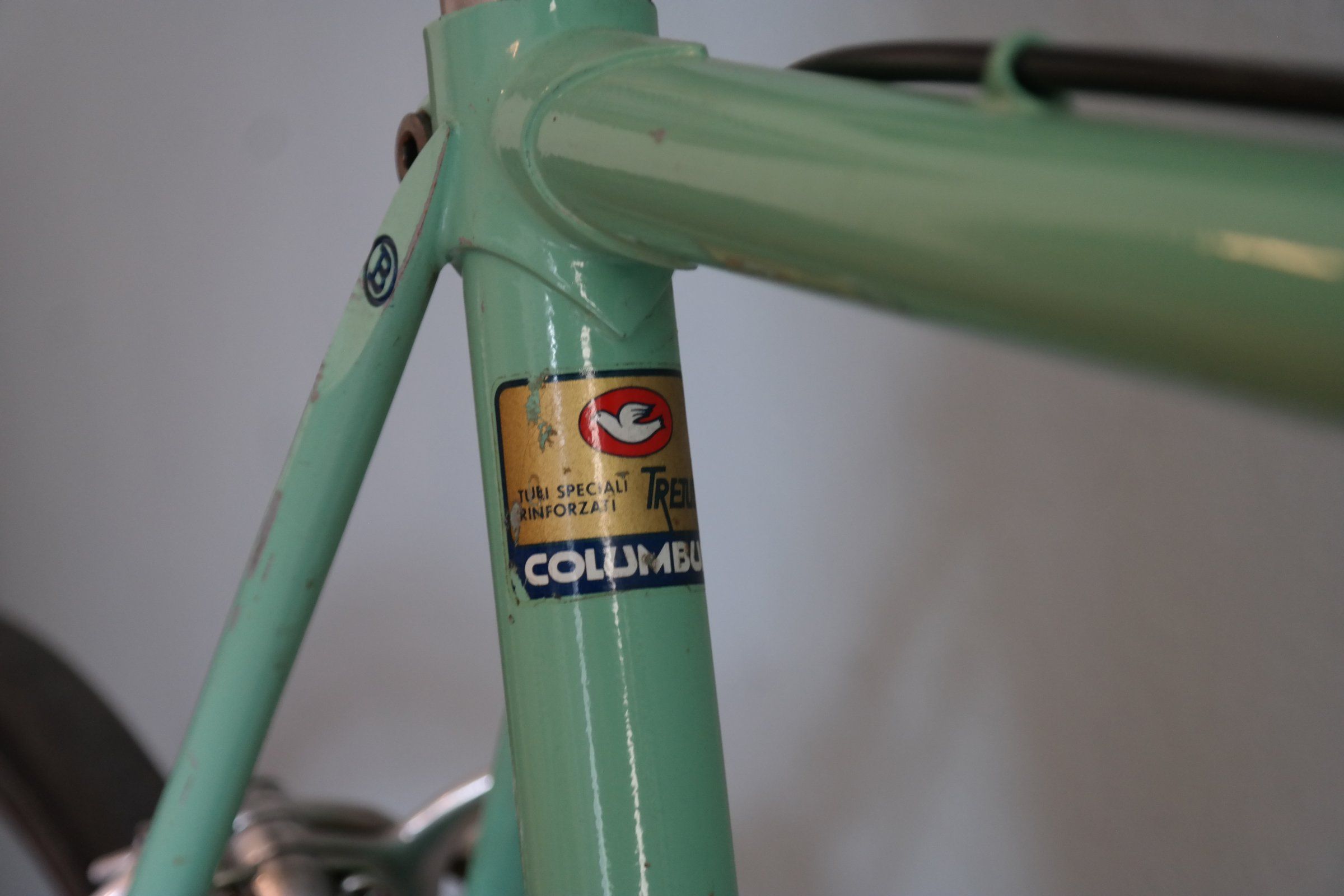

hej hej.
hab hier ein altes bianchi und da ein paar fragen:
- model ?
- wert?
- original?
und ggf. hat jemand interesse an dem Rad?
@Bianchi-Hilde ?
rh: 58 c -t
or: 57,5 c -c
r: columbus tretubi ?
LG und lieben Dank!

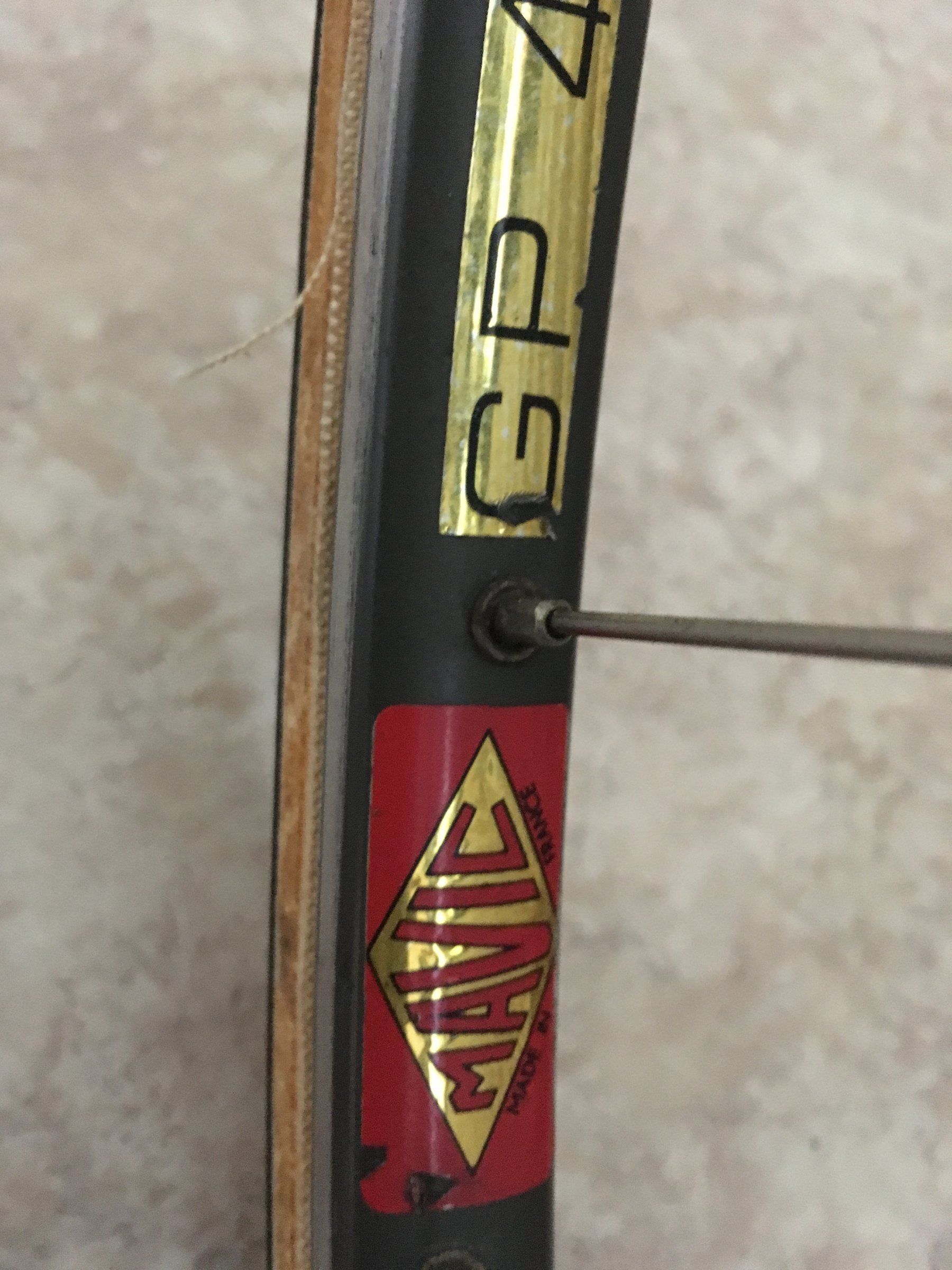

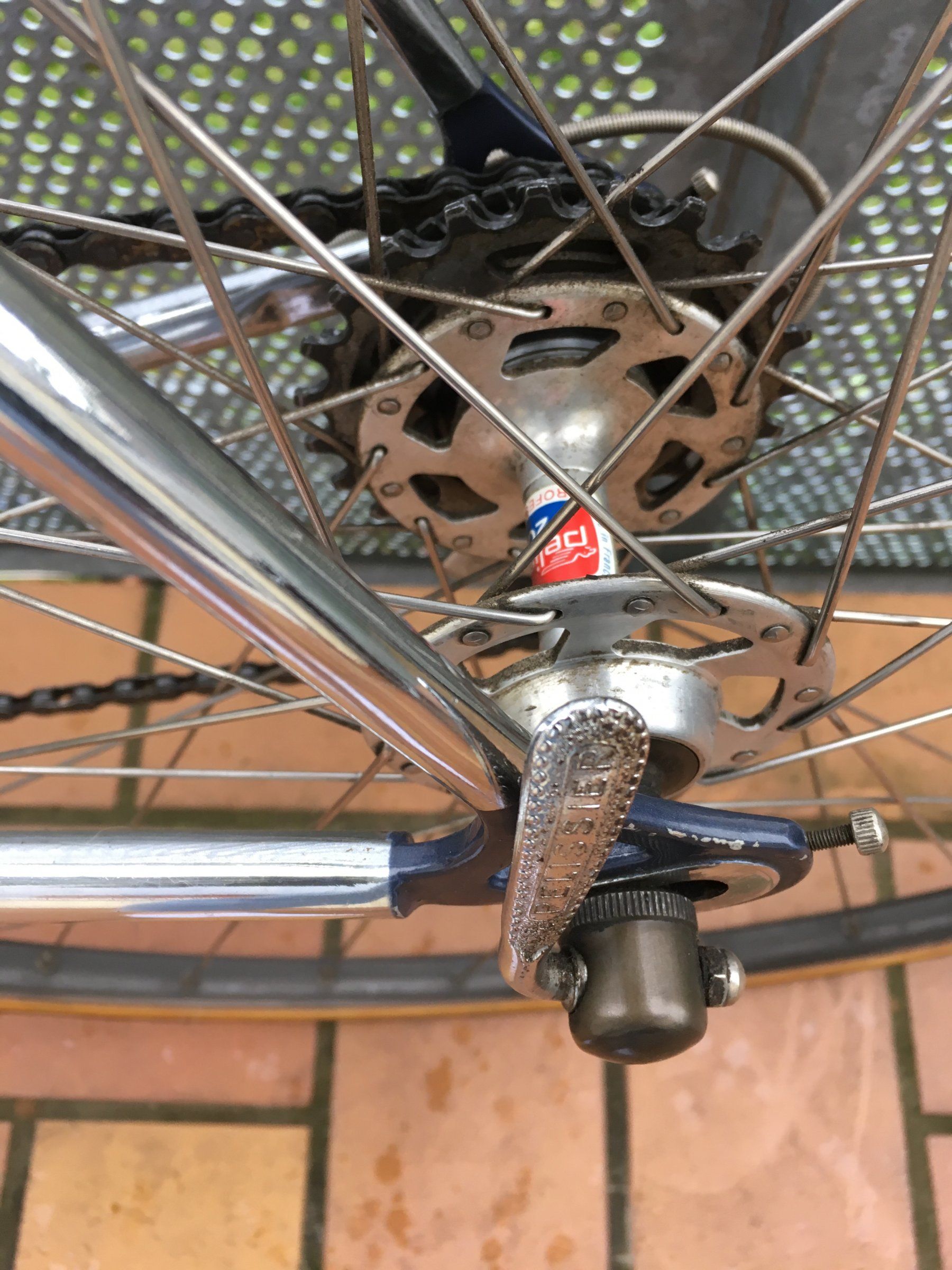

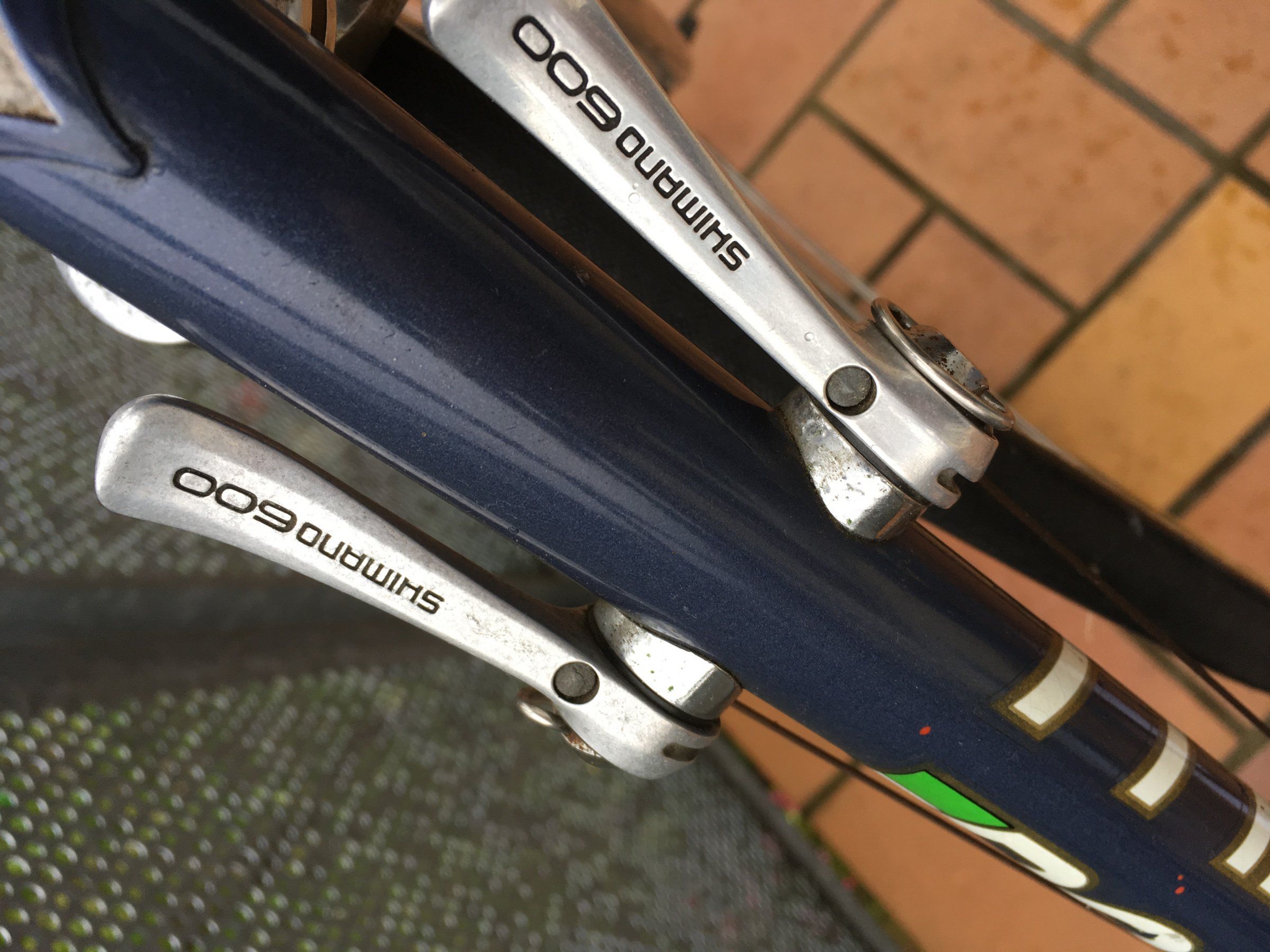

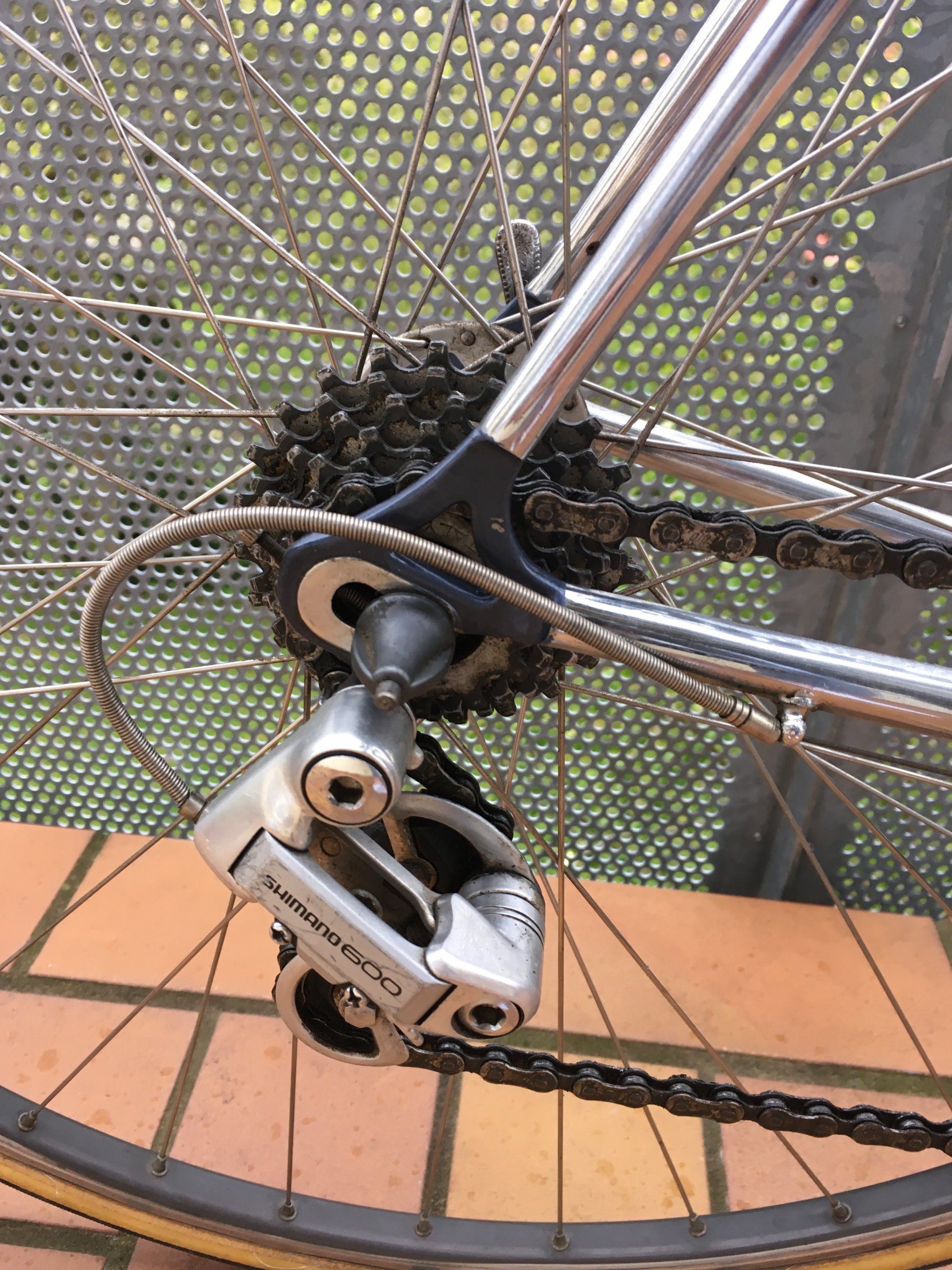

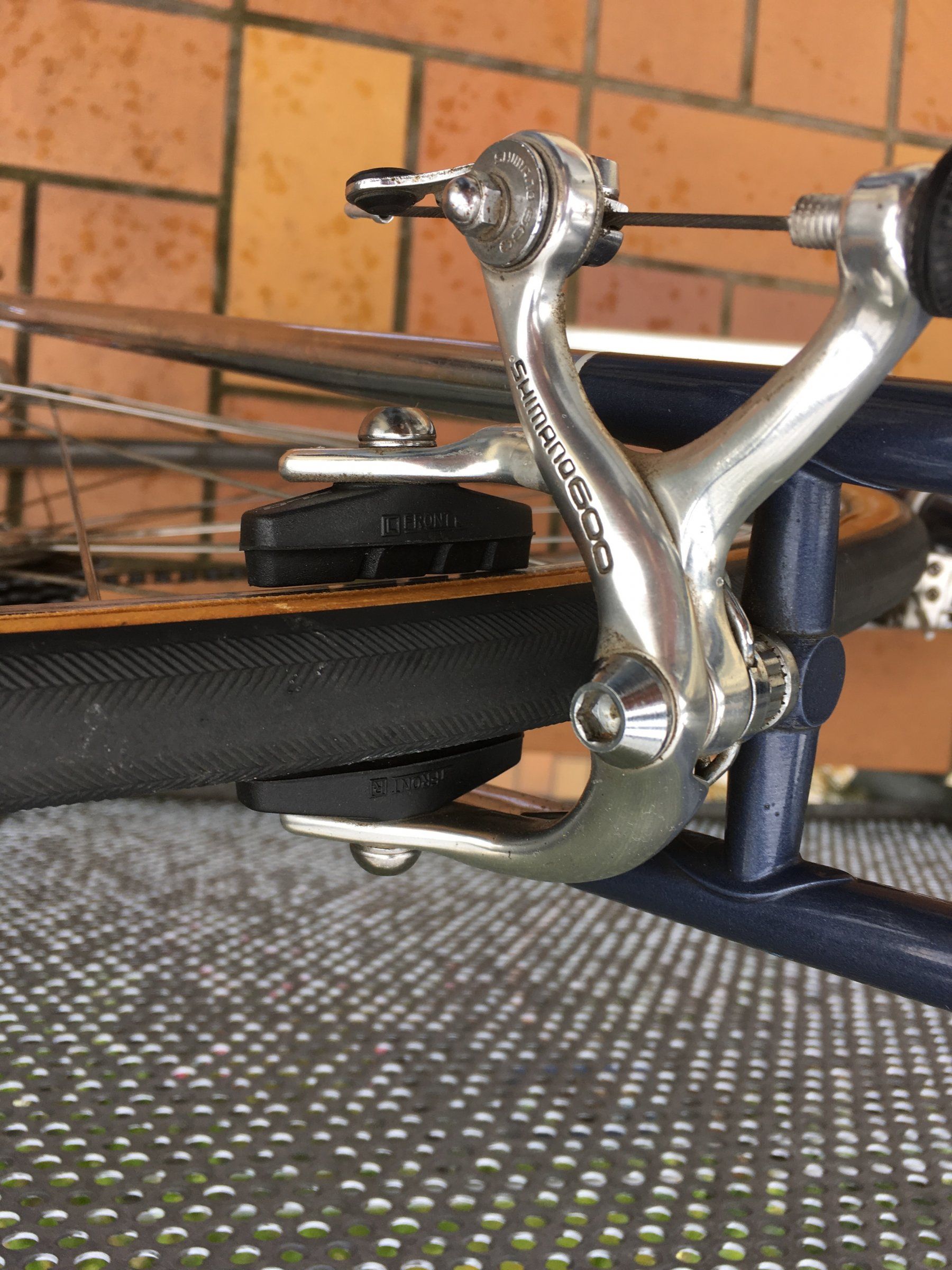

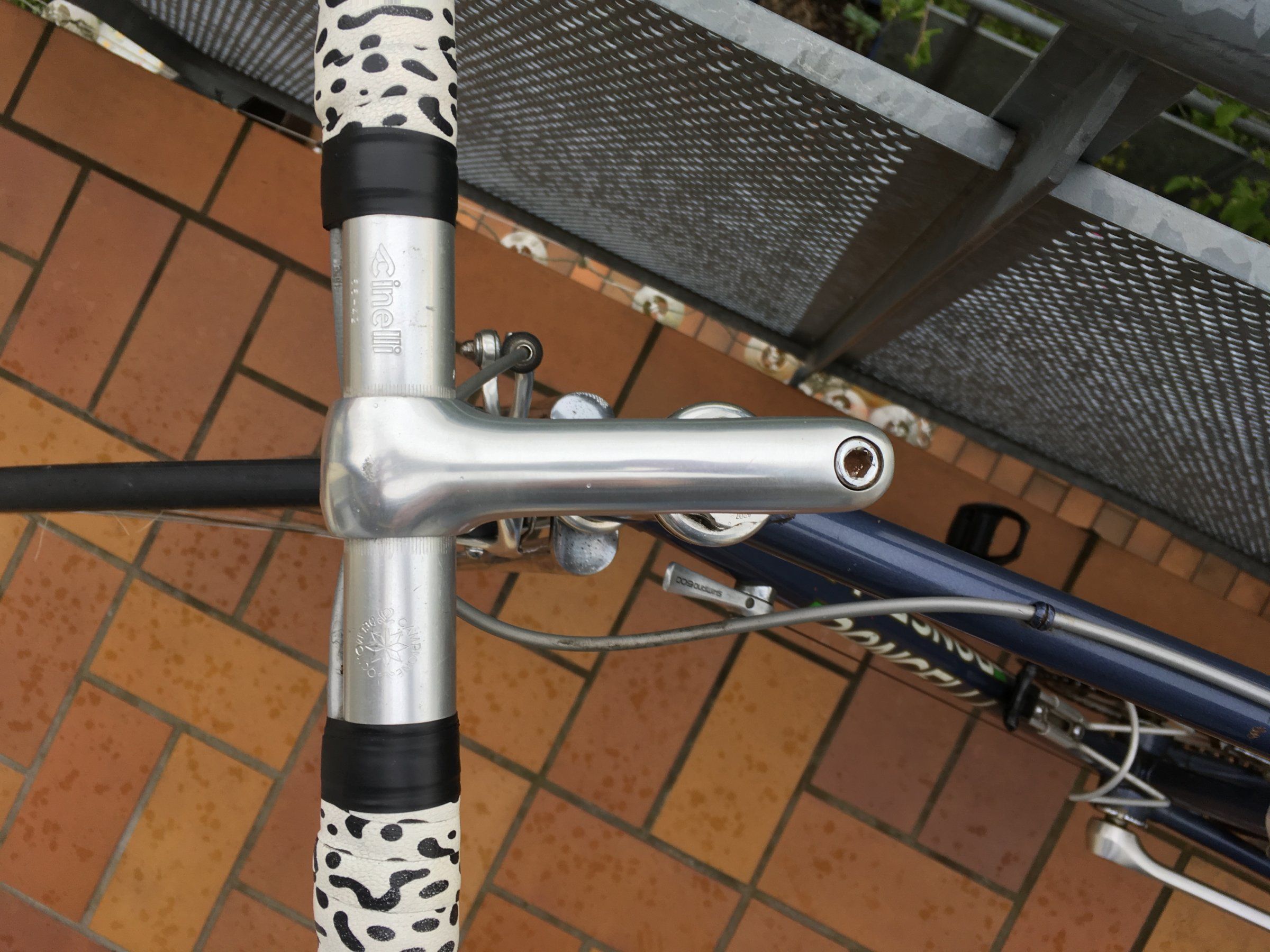

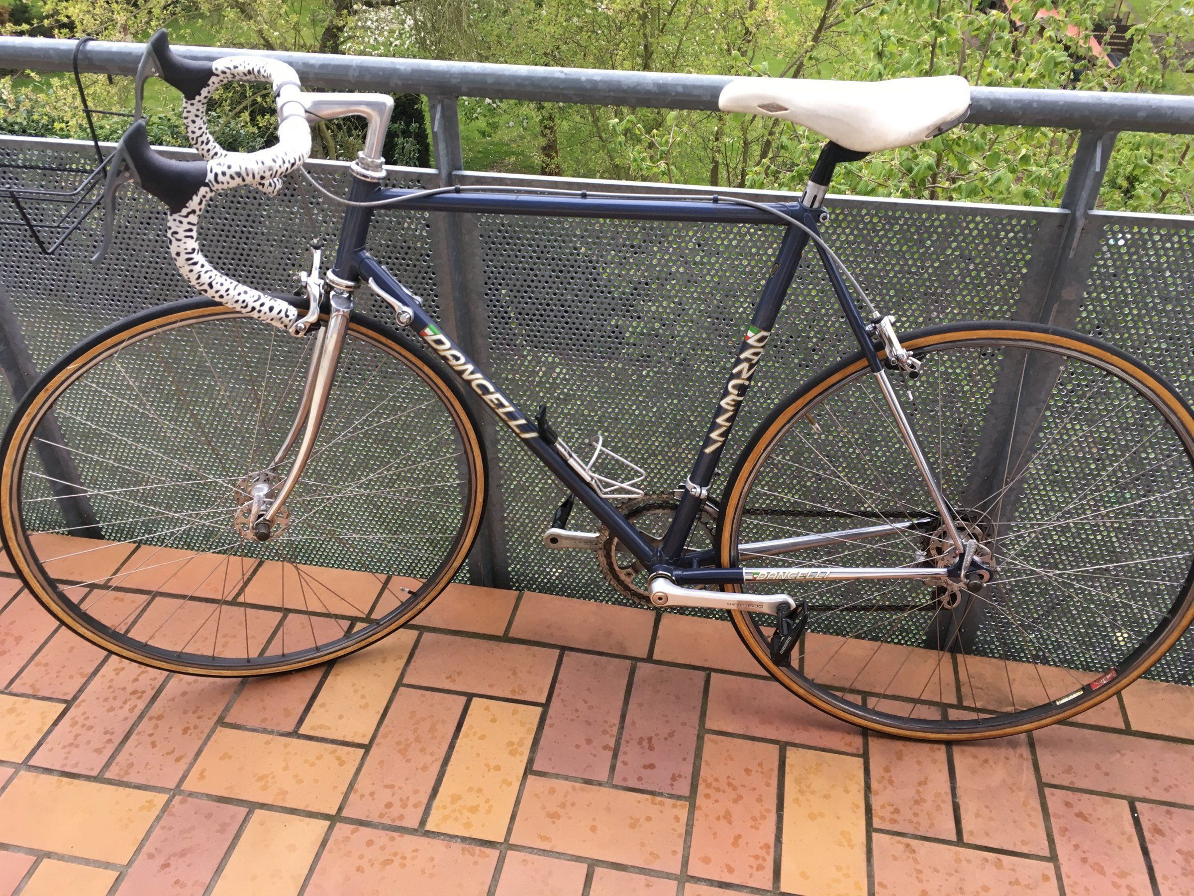

ich überlege, mein altes Rennrad zu verkaufen, bin aber quasi Laie und bräuchte deshalb eine Einschätzung zum Wert des Rades.. Kann vielleicht mal jemand einen Blick drauf werfen? Danke im Voraus! :)
Anhang anzeigen 446532 Anhang anzeigen 446533 Anhang anzeigen 446534 Anhang anzeigen 446535 Anhang anzeigen 446536 Anhang anzeigen 446537 Anhang anzeigen 446538 Anhang anzeigen 446539 Anhang anzeigen 446540
Die liebe "Mareike-Sophie" hat "Ihr" Rennrad vor einigen Tagen im Forum eines sozialen Netzwerkes vorgestellt und dort ebenfalls um Preiseinschätzungen gebeten. Da hieß "Sie" allerdings nicht "Mareike-Sophie".......so schnell werden Geschlechtsumwandlungen nicht genehmigt und durchgeführt.....schade so etwas, sehr schade.....
Bei Menschen dieser Alterklasse ist das Geschlecht doch gar nicht mehr so wichtig :D
