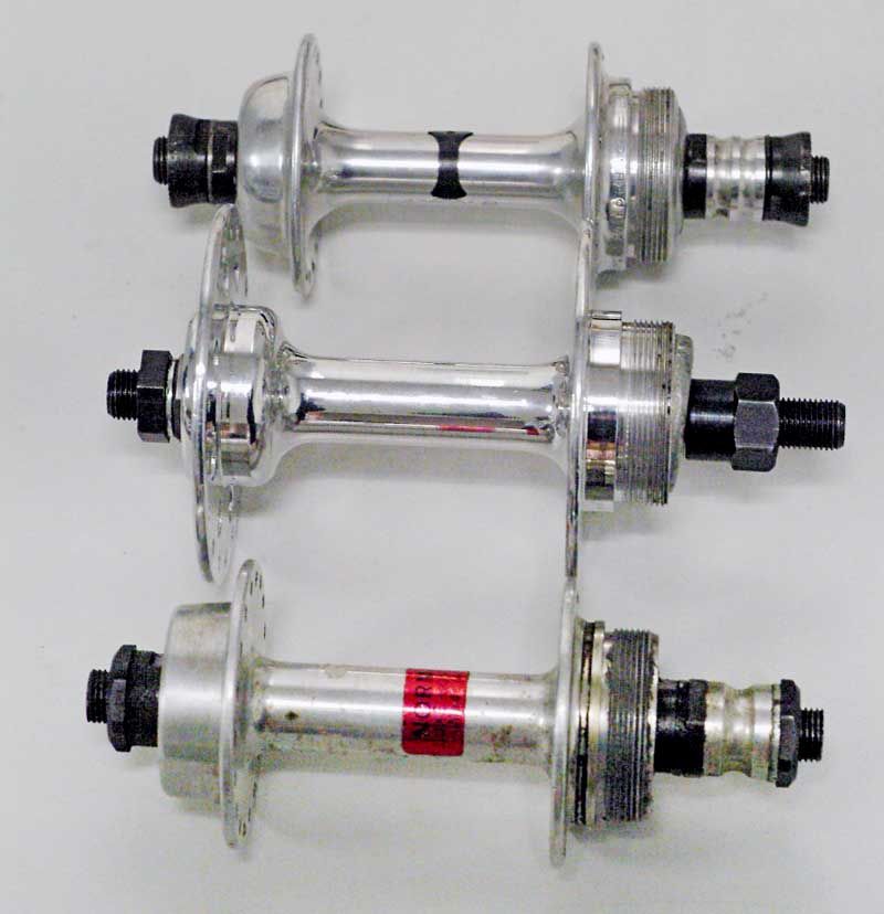

Damit meine ich den Normandy
Das Zauberwort heißt "Flanschabstand".
Der ist bei der oberen Nabe geringer als bei der unteren.
Dadurch können bei gleicher EB mehr Zahnkränze aufgenommen werden.
Ob ein Flansch "weiter innen" oder "weiter außen" steht,
hängt nicht von der Nabe ab, sondern davon, wie diese jeweils li.
und re. gespacert ist.

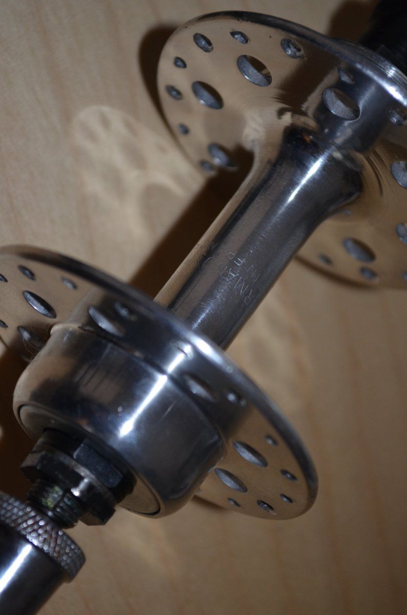

Ich habe gestern diese schöne Normandy-Nabe poliert.

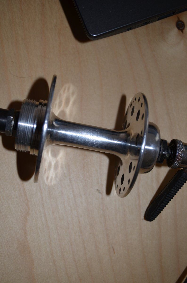

Zu Hause musste ich feststellen, dass die Nabe deutlich breiter baut, als meine anderen Hinterradnaben. Da ursprünglich auch eine Vollachse verbaut war, befürchte ich dass das eine Bahnnabe ist, die sich mit Zahnkranz gar nicht vernünftig nutzen läst. :eek:
Ich habe die gleiche Nabe. Habe ich auch mit Vollachse bekommen. Auf 120mm und Hohlachse umgebaut, läuft. Kann dir bei Bedarf mal Bilder schicken. Es gibt noch eine andere Version der Pepperpot, diese habe ich auch hier, nicht eingespeicht, bei dieser liegt das Kugellager vor dem Flansch, nicht wie bei deiner dahinter. Wenn du möchtest (ich sehe aber keinen Grund außer es ist dir nix mit deiner Nabe) können wir die Nabenkörper tauschen.

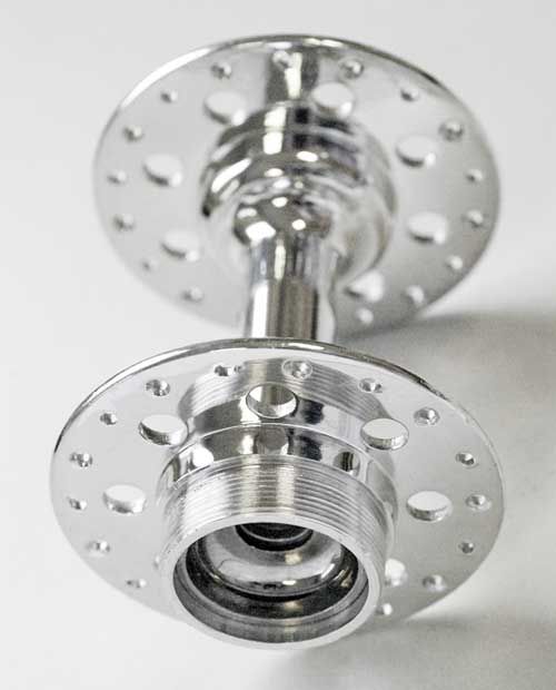

Hier die andere Version. (6MB Bilder dauern ewig...o_O)...

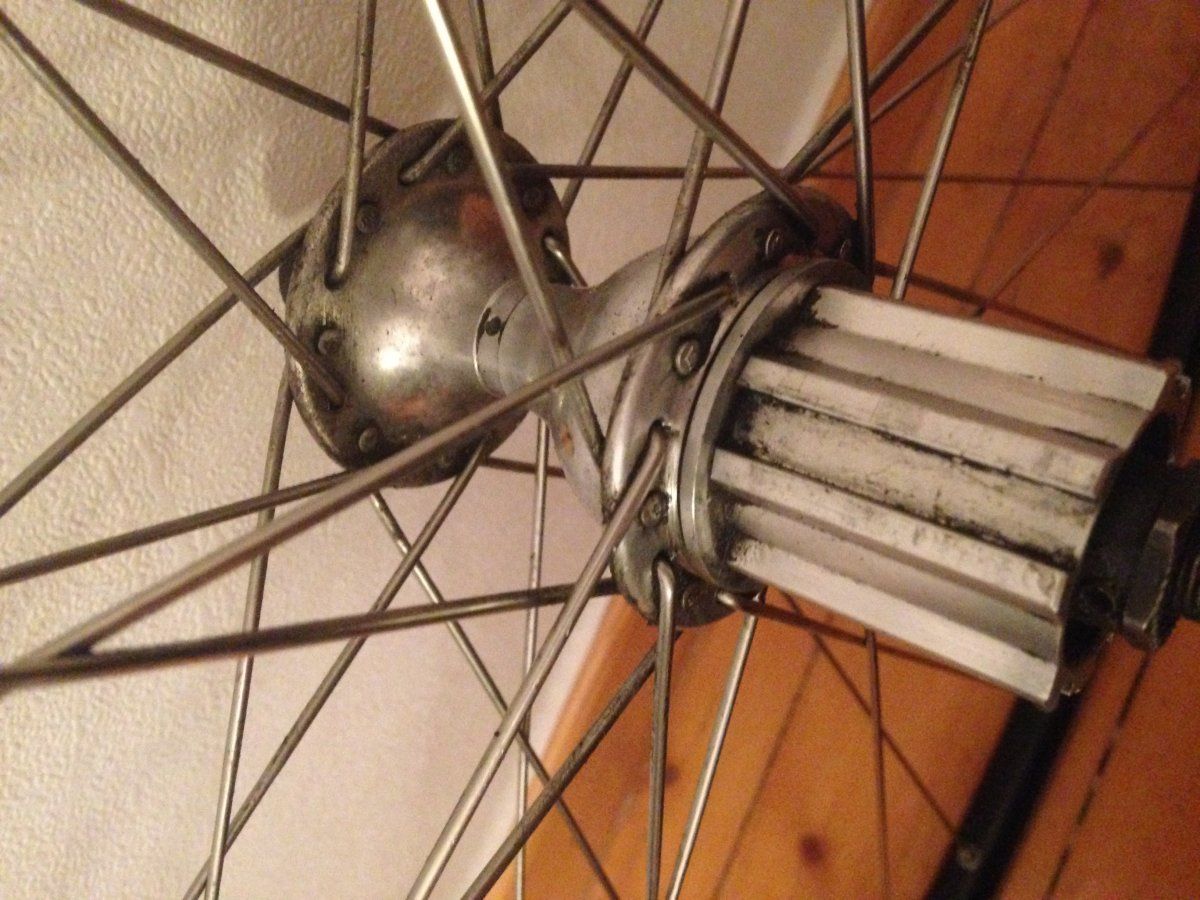

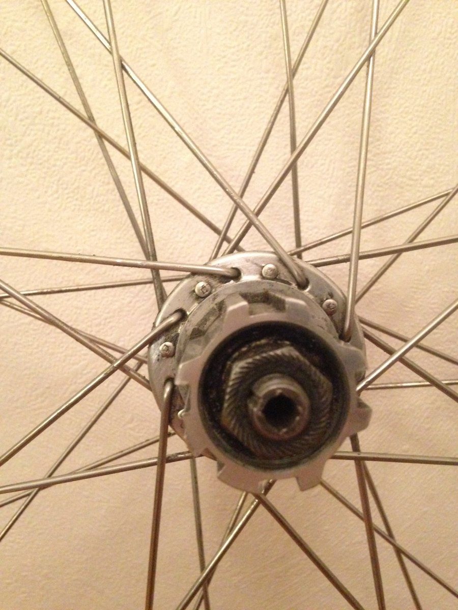

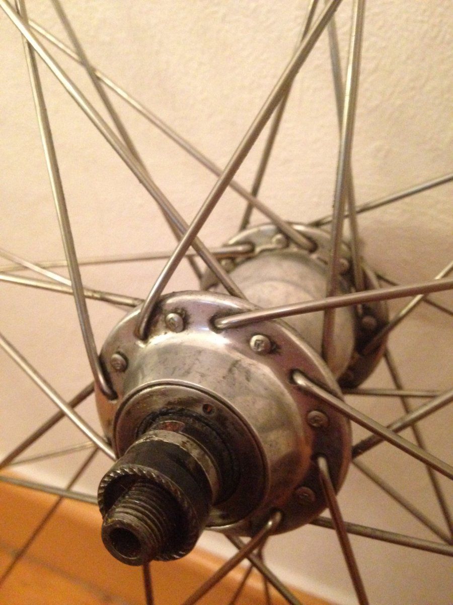

Um welche Nabe handelt es sich hierbei (Ring für das Fettloch habe ich auch noch, steht Campa. darauf meine ich).
Wie lautet die Bezeichnung für den Freilauf bzw die passenden Kassetten?
campa chorus oder record, oder andere aus den höheren gruppen, weil ölbohrung. so zwischen ~`92 und `98.
ab ´96 mit 9-11s freilauf wie den deinem. darauf passen alle bis heute üblichen campa-kompatiblen kassetten 9-11s.
8s und 9-11s freiläufe für diesen nabentyp sind austauschbar.
