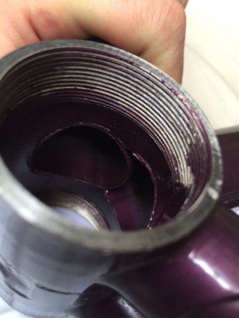

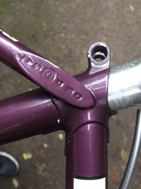

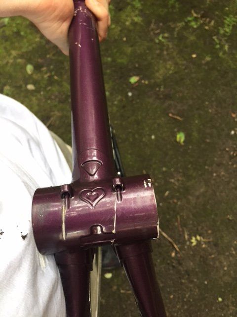

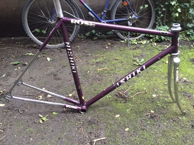

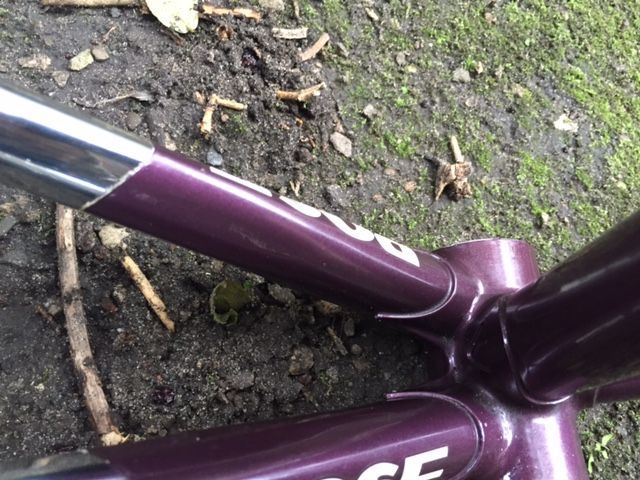

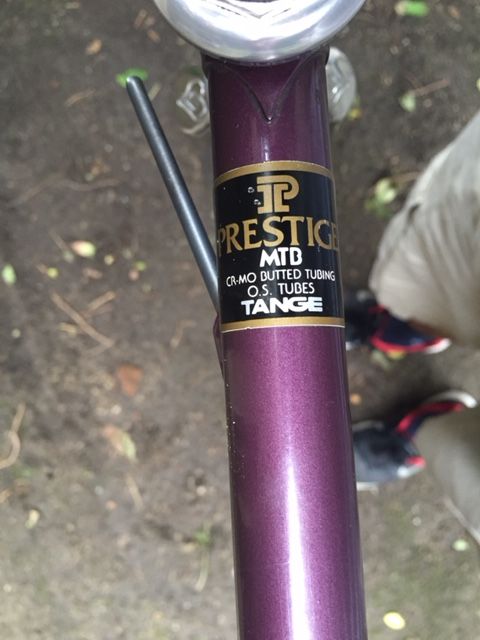

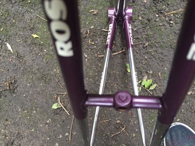

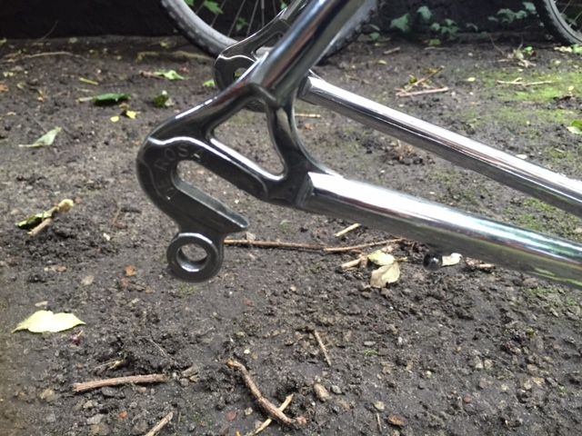

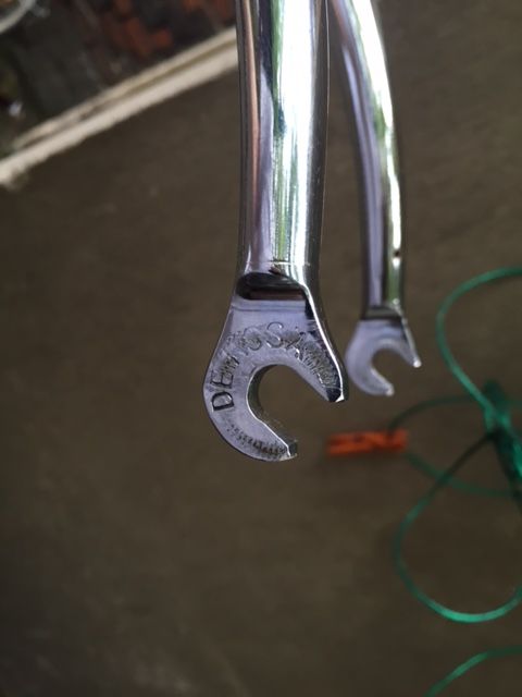

ich habe mir zum Schlachten der Anbaugruppe ein Nishiki gekauft, welches sich dann doch als De Rosa herausgestellt hat :oops: Das Rad ist wild gelabelt mit Nishiki, De Rosa & Rose. Aufgrund der üblichen Panthos an Gabel, Sattelstreben,Tretlager & Ausfallenden ist das ganze allerdings recht eindeutig ein De Rosa.
Sitz- und Unterrohr haben die typischen Spiralen...sollte also - obwohl ein "Tange Prestige MTB OS Sticker" :rolleyes: drauf ist - ein SLX Geröhr haben!? Bis auf den Lack, der eh nicht original ist?, ist der Rahmen in Top Zustand! Keine Dellen, gerade, Chrom ist top. EB ist 130mm
Was habe ich mir da geangelt & was ist er wert?
Besten Dank im Voraus

@einfachfabian Könntest noch das Sattelszützenmaß messen bzw. von der Stütze ablesen. Ist bei SLX fast immer 27,2.
SLX Rahmen gehen je nach Zustand und Hersteller oft für 150-200 weg. Jetzt ist halt noch die Frage, ob die Lackierung und der De-Rosa Faktor eher verkaufsfördend oder -mindernd ist.
andere sammeln ein und den selben rahmentyp mit versch lackierungen
Wer macht denn sowas? Also ich nicht - ich hab neben den demnächst fünf Merckxen auch noch nen Pinarello, ein De Rosa und nen Stadt/Rollen-OLMO… :p
Ich sag mal so: von den Namen Rose, Nishiki und De Rosa dürfte eindeutig letzterer der Prestige-trächtigste sein. Erlösmindernd sind also wohl eher die Aufkleber als der Rahmen selbst… ;)
Ich täte den verkaufen ....
Das Ding ist selten , ok , aber nüchtern betrachtet eine sinnleere Konstruktion ( ich kann , ausser das der anders ist ,keinen Fortschritt erkennen , ein Poserteil ), drastische Worte , aber auch nur meine Meinung dazu .
Hast du diesen Rahmen schon mal gefahren und begründest du damit dein Urteil? Oder spielt sich das alles in deinem Kopf ab?
seid nicht so gemein, sonst droht accountlöschung...
die verstoßenen bestände seiner sammlung haben zum guten teil hier asyl bekommen:D
peugeotisch infiziert bin ich allerdings auch.

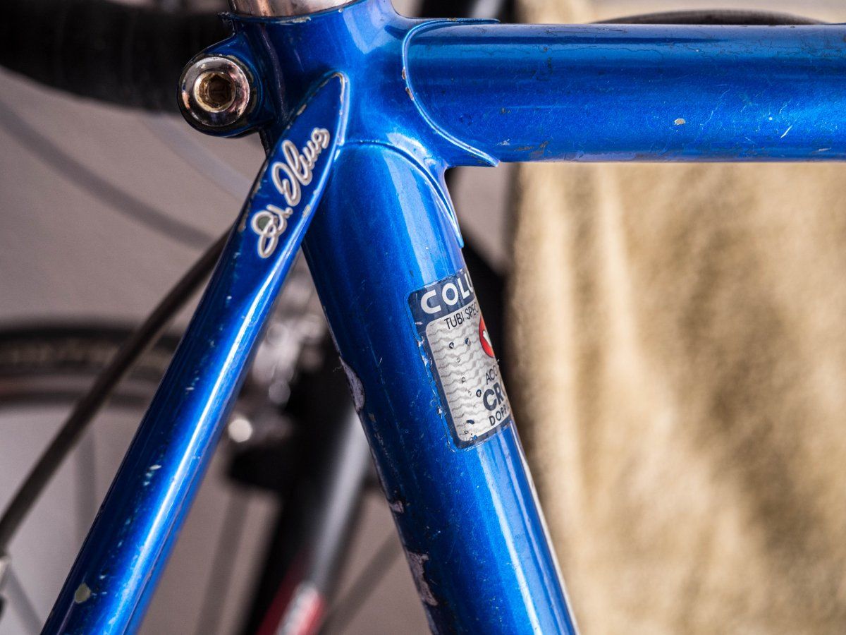

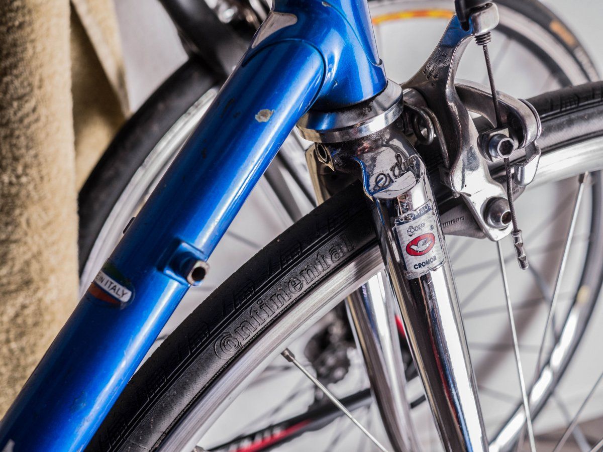

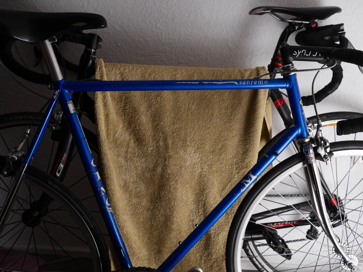

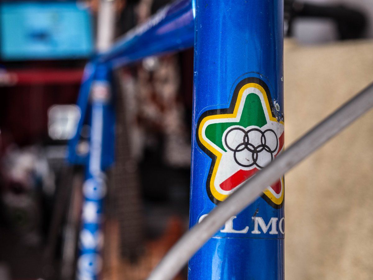

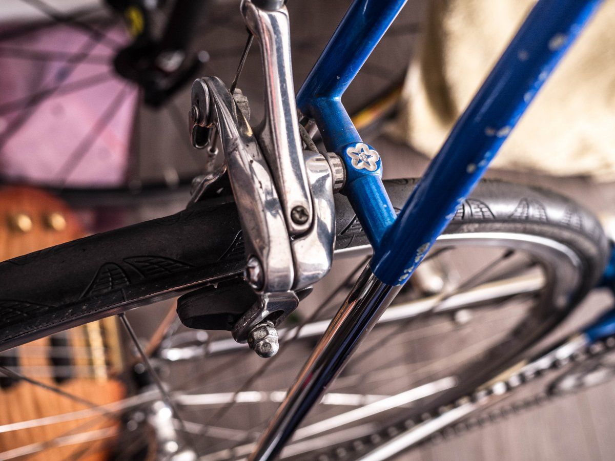

und wieder ein Rätsel... Ich habe hier ein Olmo san remo wie man sieht.
Ich finde im Netz allerdings nur blaue Rahmen, bei denen die Signatur in der Nähe der Sattelklemme weiter oben und in einer anderen Position steht:
als bei meinem:
Auch die Muffen sind anders, anderer Stahl etc etc,...
Kann nix finden was meinem ähnelt ausser dem:
http://www.ebay-kleinanzeigen.de/s-...cromor-rh-60-58-campagnolo/360705195-217-9629
Wie finde ich jetzt heraus welcher Jahrgang der Rahmen ist? Was für Anbauteile er hatte etc? :)
Kann mir jemand helfen? Auch gerne direkt mit Link zu günstigen Decals :P
Gruß Möhre
als bei meinem:
Kann mir jemand helfen? Auch gerne direkt mit Link zu günstigen Decals :p
Gruß Möhre
Ich bin nicht sicher aber diese Anlötsockel für den Umwerfer gibt es allgemein seit 1985¿ Ich habe einfach den Namen (also Olmo bei dir) mit Jahreszahlen gegoogelt um das Modell eines Rahmens herauszufinden und dann Bilder verglichen. Vlt hilft dir das mehr weiter
