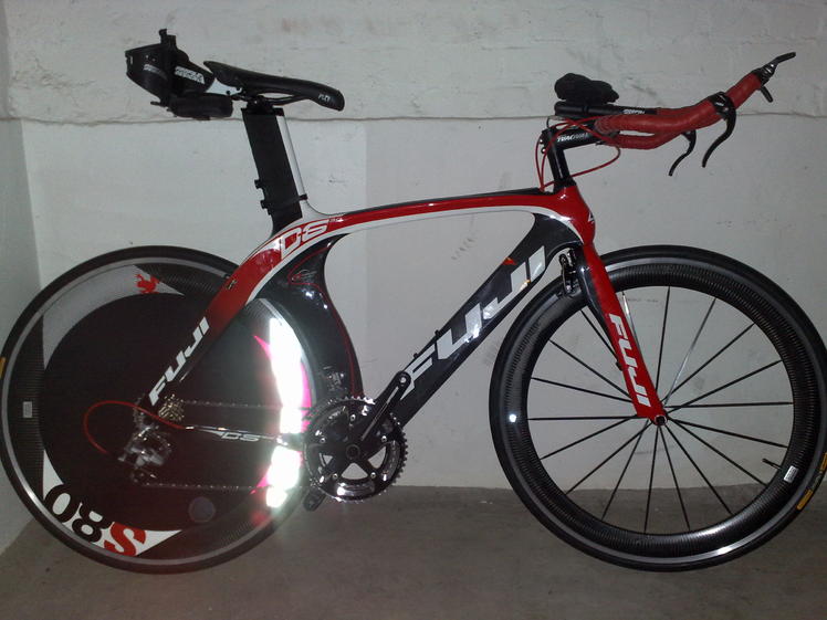

So kann ein Fuji D6 3.0 aussehen, ... ohne Pedalen, noch nicht eingestellt :)
Ich bin sehr zufrieden.

Sorry, aber schön ist was anderes. Was aber vor allem daran liegt, dass du evtl. einen zu kleinen Rahmen gewählt hast. Der Spacerturm macht die Optik total kaputt.
Na ja, das Ding hat so einfach NULL Überhöhung. Zu klein ist er augenscheinlich erstmal nicht, nur kann er vermutlich einfach nicht die Überhöhung fahren. Wird so auch mäßig aerodynamisch sein. Viel mehr springt einem aber die Satteleinstellung ins Auge. KEIN Mensch braucht so ein Sattelsetup. Und egal wo man ein Bikefitting für ein TT-Bike machen lässt, so verlässt das Bike danach nicht die Bude. :-)
Da liegt noch einiges im Argen.
