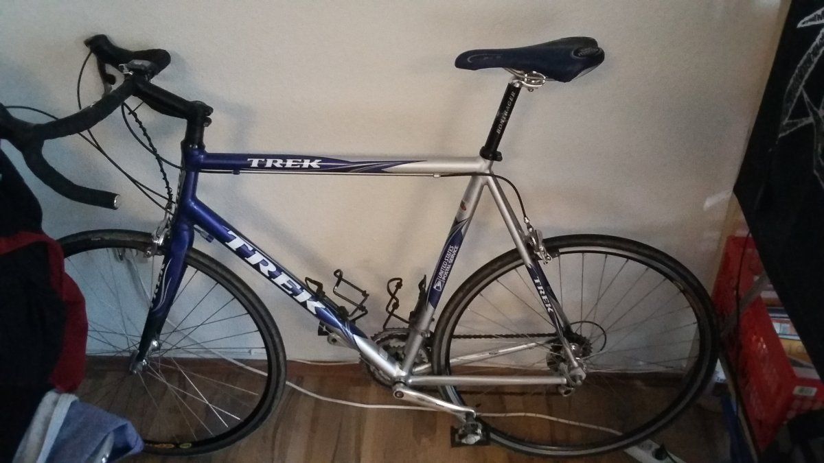

Moin
Ich habe das Trek 1400 gekauft.
Die Felgen sind gut, nichts ausgeschlagen oder verzogen.
Das Rad fährt sich ganz gut, der Vorbau könnte es höher und oder kürzer sein.
Ich werde bei Gelegenheit das Rad zerlegen reinigen und prüfen, aber ich denke, dass es dann neu gefettet wieder ganz gut sein wird.
Bei Gelegenheit müssen die Kettenräder, Kette und Ritzel neu. Aber dann liegt das Rad immernoch ganz entspannt im Budget.
Danke für eure Hilfe
Vielleicht sieht man sich ja mal auf der Straße.
Wenn ihr einen großen dicken Blitz in der Form eines Rennrades an euch vorbei fliegen seht, dann war ich das.
Grüße Arne
Glückwunsch!
Ja, der Vorbau sah sehr lang aus (14cm?). Der kann sicherlich was kürzer. Ist aber ja eine Kleinigkeit.
Üblich hier sind Detail-Fotos des erworbenen Stücks :D
Ansonsten viel Spaß damit!

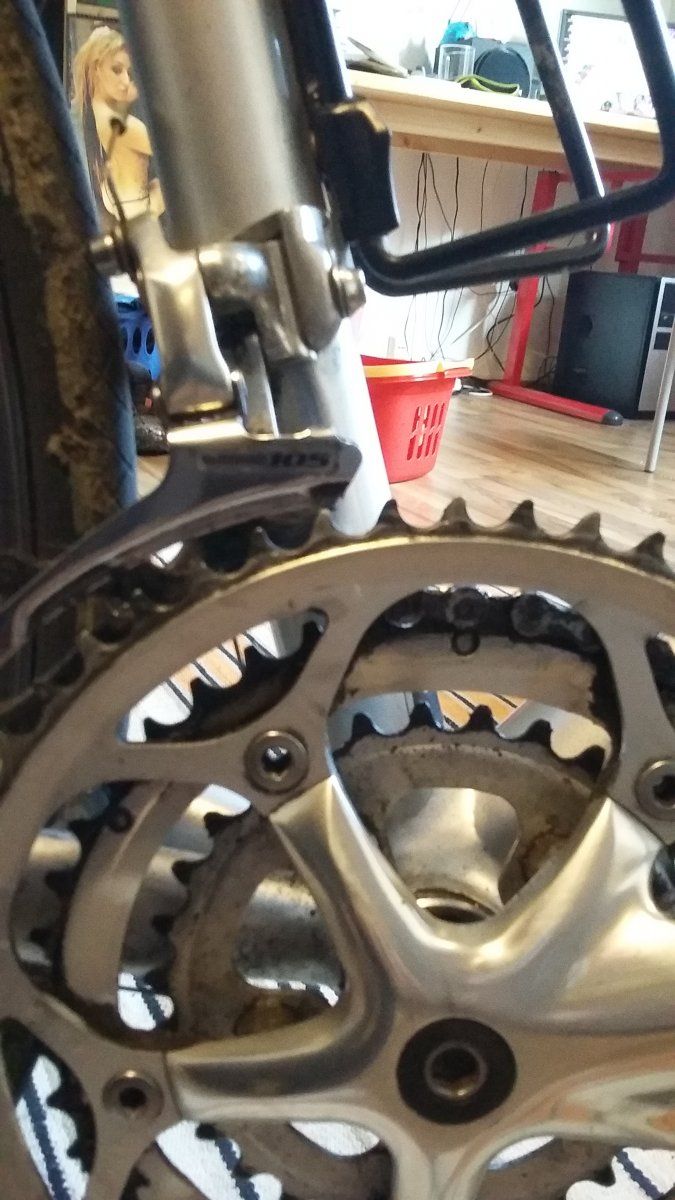

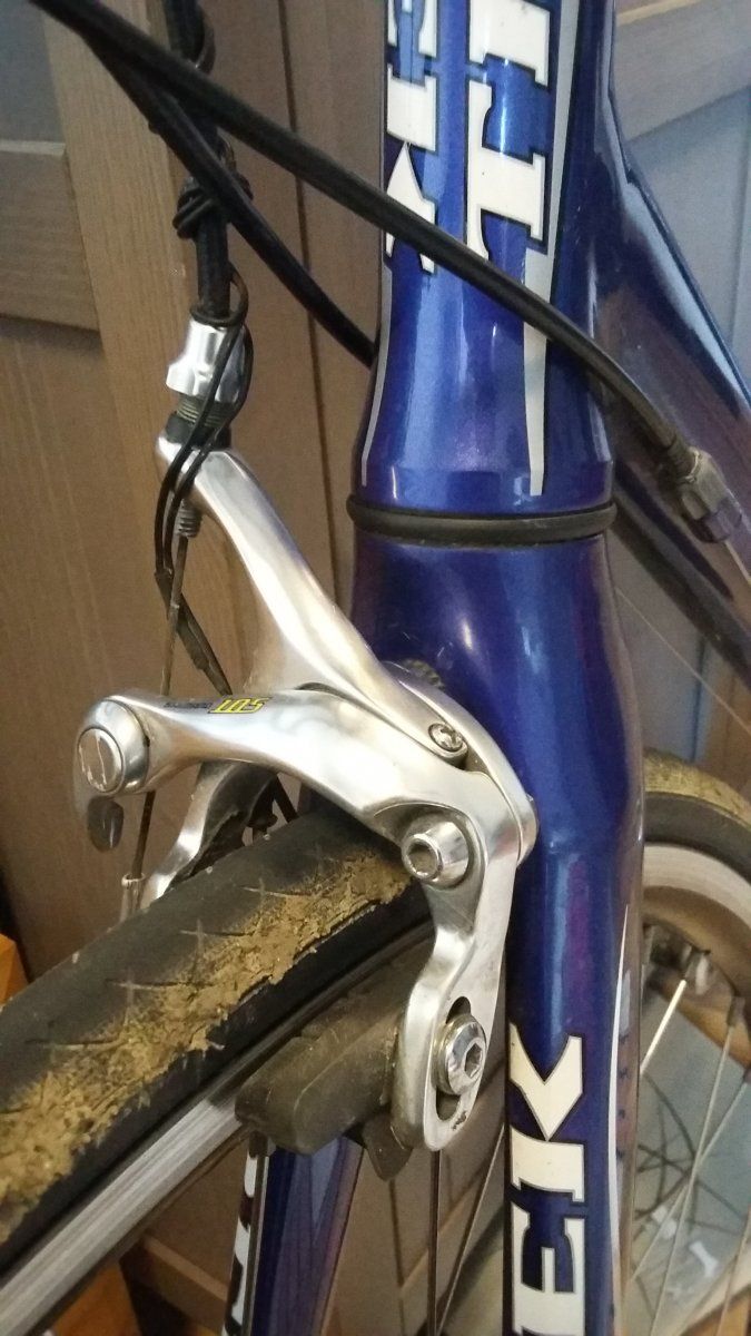

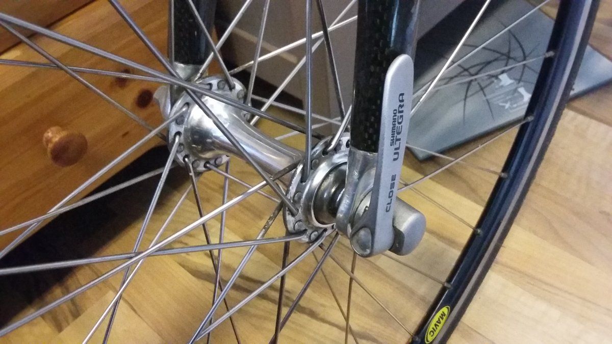

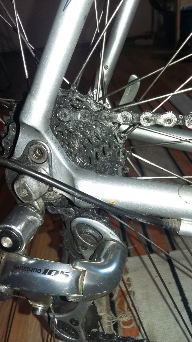

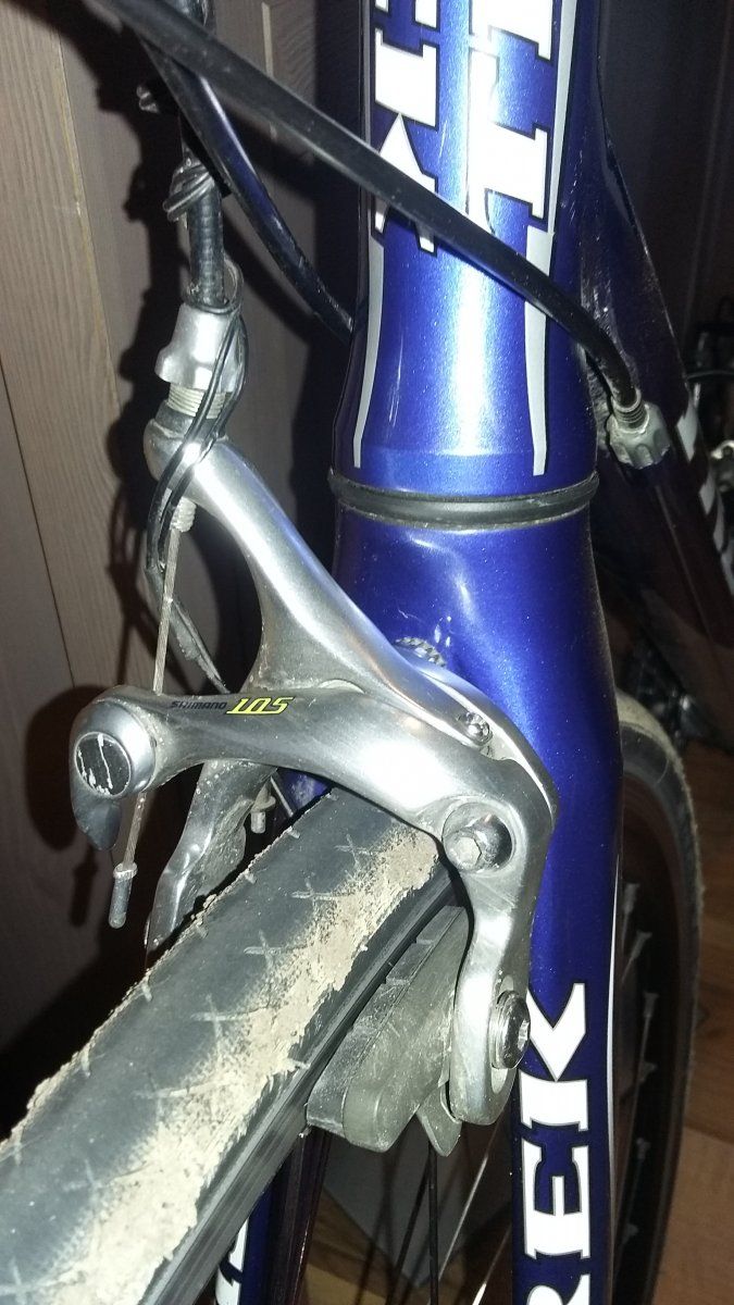

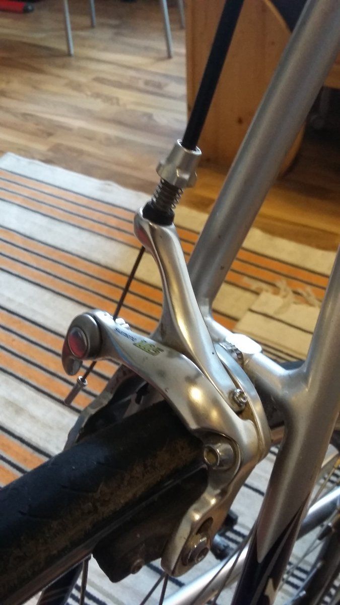

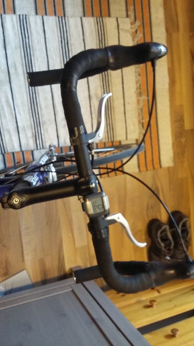

Moin
Ich bin jetzt ein Paar Touren gefahren um mich ein wenig mit dem Bike Vertraut zu machen.
Das Fahrrad läuft ganz gut. Bei Gelegenheit müssen die Kettenräder, Ritzel und die Kette neu.
Der Vorbau war 135mm lang und ist jetzt 85mm lang.
Hier ein Paar Bilder
Grüße Arne
