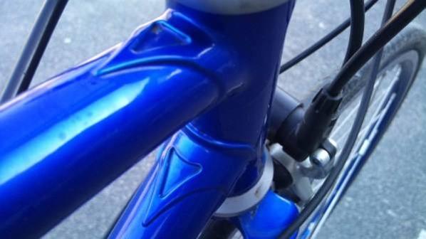

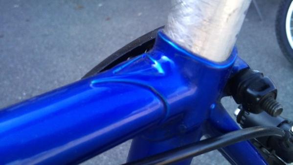

sorry, hat etwas länger gedauert. Hier nun die Detailbilder der Muffen...
Unter'm Tretlager steht: 050306 (glaube ich zu erkennen)
Vielleicht weiß ja jetzt jemand mehr... :rolleyes:
Gruß Bora

AW: HELP! Kennt jemand diesen Rahmen?
Eventuell "Tigra", ein schweizer Fahrradhersteller der ca 2002 von Trek aufgekauft wurde und ca 2004/5 geschlossen wurde.
Tigra hatte nie gepresste Rohre, sowas deutet eher auf einen kleinen Rahmenbauer hin.
